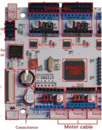

Non ho modo, non in maniera semplice così su due piedi perché il cavo estrusore è diverso da tutti gli altri Da qui si vede. Il cavo estrusore è quello che si collega allo slot nero in alto. Tutti i pin sono utilizzati, con un singolo cavo "multipolare" A differenza dei motori degli assi che invece sono singoli e si collegano in basso Tutto fattibile eh, ma non è un semplice swap di cavo per vedere se funziona, lo devo crimpare, quindi crimpatrice, connettore etc etc Una rottura di palle, tutto qui -

Ennesimo problema Oggi ho cambiato il bed, Geeetech mi ha mandato il modello nuovo, più spesso. Smonto tutto, monto il nuovo cavo. Per farlo, ho tolto il driver di E perché il dissipatore mi dava fastidio. Quando lo vado a rimontare, lo rimonto al contrario (mannaggia a bigtreetech che negli LV non ha scritto niente sopra il PCB) Ovviamente la stampante non si accende. Tolgo il driver, lo metto dritto, la stampante si accende, funziona tutto tranne E. Se dico di estrudere 100, il motore non gira (si, sono con hotend caldo, 200*) Cambio driver, stessa cosa Smonto tutto, cambio l'intera scheda, rimonto tutto, stessa cosa, E non funziona Cambio di nuovo driver (nella scheda nuova), stesso risultato In pratica, scheda nuova, 5 driver diversi cambiati, non gira il motore Cambio motore, non gira uguale Idee?
