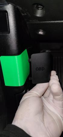

	  Qualcuno ha mai disegnato qualcosa del genere?valfus ha risposto a valfus nella discussione Problemi di modellazione 3D, gestione mesh, esportazione in stl Messo sulla parte dove andava l'originale. Scusate se vi rompo le scatole ma quando l'ho messo sulla parte dove andava l'originale mi so sentito troppo orgoglioso. Non si vede molto bene è tutto nero li.

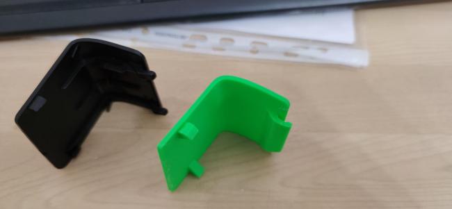

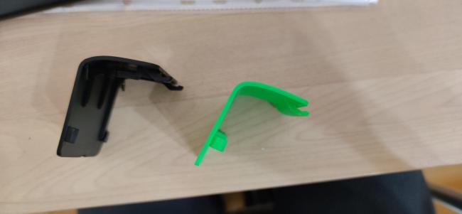

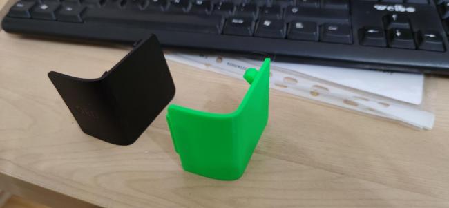

	  Qualcuno ha mai disegnato qualcosa del genere?valfus ha risposto a valfus nella discussione Problemi di modellazione 3D, gestione mesh, esportazione in stl Rieccomi qui finito di stampare questo è ciò che ho provato a disegnare ed è quello che è venuto fuori. I denti dell'originale, quello più grandi, li ho fatti lunghi quanto il bordo, perchè ho pensato così era più solido, visto che sono quelli che reggono il pezzo. Posso chiedere un vostro parere?

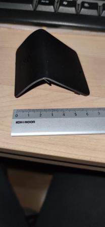

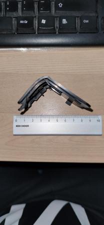

	  Qualcuno ha mai disegnato qualcosa del genere?valfus ha risposto a valfus nella discussione Problemi di modellazione 3D, gestione mesh, esportazione in stl Si si. Infatti ho fatto una foto e vicino ci ho messo un righello in questo modo potevo prendere le misure "giuste". Il mio problema è che sapevo anche come disegnarlo in qualche modo. Ma non sono riuscito a farlo proprio uguale. Apposta chiedevo se qualcuno lo aveva già disegnato. Su thingiverse c'è un modello praticamente uguale ma invertito. La parte che mi serve lunga è corta e viceversa. Poi ci sono i gancetti che si trovano nella parte sbagliata. Inviato dal mio Mi Note 10 utilizzando Tapatalk
	  Qualcuno ha mai disegnato qualcosa del genere?valfus ha risposto a valfus nella discussione Problemi di modellazione 3D, gestione mesh, esportazione in stl Allora scusate il ritardo. Vi dico dove sono arrivato. Ho fatto una prima bozza del disegno seguendo le linee del pezzo. Praticamente ho fatto una foto del profilo del pezzo e da lì ho tracciato la linea seguendo tutte le curve dopodiché o estruso fino alla larghezza del pezzo. Poi ho fatto i vari tagli degli angoli con le curve che ci sono come in foto. Naturalmente sono andato ad occhio e ho stampato il primo pezzo di prova, ho visto che si adagia abbastanza bene. Purtroppo è venuto un po' più corto ai lati come vi dicevo. Lui mi ha detto che anche se era un po' più corto non faceva nulla. Ho aggiunto al disegno dei dentini sempre misurati e rimiaurati. Ora sto stampando il secondo pezzo, spero definitivo. Qua do finito di stampare vi mando la foto di come è venuto e magari mi dite. Inviato dal mio Mi Note 10 utilizzando Tapatalk
	  Qualcuno ha mai disegnato qualcosa del genere?valfus ha pubblicato una discussione in Problemi di modellazione 3D, gestione mesh, esportazione in stl Salve a tutti, è la prima volta che scrivo riguardo alla modellazione 3d, ho sempre scritto su stampa 3d. Ho questo piccolo problema, mi hanno dato una cover di una BMW, che serve a coprire la porta OBD del veicolo. Questo piccola cover ha curve forse un po strane, vi mostro le foto. Ho provato a rifarla con fusion 360 e una prima bozza e poi stampata sembra che si alloggia abbastanza bene però ho visto che mancano almeno 5mm da un lato e 5 dall'altro. non è che si possono trovare file già disegnati di questi pezzi un pò particolari? se no come posso fare con fusion 360?
