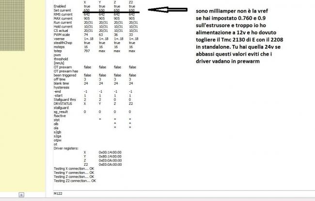

guarda con il caldo che fa adesso meglio abbassare anche l'estrusore specie perche nelle ritrazioni ripetute potrebbe lasciarti per strada se hai l'estrusore originale abbassando l'amperaggio dovresti essere apposto (prova 760 milliampere) se usi un bgm o titan che hanno riduzione meglio abbassare subito . Tempo mezz'ora e vanno in prewarm , si rallenta la stampa e se il driver scalda troppo vai in sottoestrusione, anche se il motore è"freddo" , io ho dovuto mettere un tmc 2208 in standalone su E ,marlin li manda in modalità protezione troppo presto (anche se però forse si può fare qualcosa nella sezione tmc avanzata). Comunque a tuo vantaggio se hai la ender pro hai anche l'alimentazione a 24v , transita metà della corrente nell'elettronica quindi minore surriscaldamento rispetto al mio maledetto 12v.(su una i3 mega) Comunque per noi che abbiamo motori da 1.5A c' ha detto sfiga , a metà luglio saranno disponibili i tmc 2209 gia pronti per uart per motori fino a 2.8A. Non a caso sulla scheda biqu 32bit specifica per la ender ,uscita pochi giorni fa ci proprio i 2209 fissi (non intercambiabili)... Scusa se mi sono dilungato troppo😃 -

Ender 3 con TMC 2208 motori molto caldi
Tomto ha risposto a Davide87 nella discussione Hardware e componenti
i valori 0.760v 0.9 v vanno bene con potenziometro e tmc in standalone .... Ora sei in uart .Dove c'è 800 milliampere (e non volt come per la vref) nella sezione tmc di marlin prova a mettere 650 devono comunque essere valori multilpli di 1.42.....Grossomodo con 650 sei a circa 0.760 di vref .in alternativa puoi cambirli da pronterface -
regolare la v ref con il potenziometro non serve ormai devi farlo da pronterface o repertier Se li hai collegati in uart e hai seguito il tutorial su you tube di teaching tech ,per regolare la vref , sappi che è errato ne ho parlato nel mio tread . Ho la stessa scheda. Adesso stampo benissimo con motori freddi .(hai i miei stessi motori da 1.5A ) Guarda la foto allegata .Controlla i comandi M122 M906 M911.....ecc. Ha preso una cantonata.... -

Non è un bug di Marlin . Quel famoso 800 è in milliampere ero convinto che fosse la vref in millivolt ma non è cosi. ho abbassato a 650 (forse ancora troppo) . Quando ho dato il comando M 911 per verificare lo stato di prewarm è sceso a 500 un valore che permette la stampa e man mano che ci sono meno retrazioni ed il driver si fredda ritorna al valore di base. Sembra una stupidaggine ma questo (in particolar modo per gli assi) impedisce la perdita di passi. E' una gran cosa,rende la stampante molto affidabile.Altra cosa : quando qualcosa non va nelle stampe e ci si domanda cosa potrà essere stato, basterà collegarsi a Pronterface e verificare lo stato dei driver ed eventualmente escluderli come causa.... Ma partendo da una corrente troppo alta per i miei motori ,si è verificato un prewarm che ha fatto scendere drasticamente la corrente dell'etrusore con conseguente impossibilità di terminare la stampa. Nel mio caso sarebbero meglio i 2209 (causa motori da 1.5 A) , non a caso le schede proposte da Biqu e Fysetec per la Ender (che ha i miei stessi motori)hanno proprio i 2209. i 2130 li posso usare tranquillamente per gli assi ma per l'etrusore Bgm sono ancora un pò titubante forse provvisoriamente rimetto un 2208 standalone. L'alternativa sarebbe quella di mettere motori come quelli della original prusa che si sposano bene con i 2130 ....ma alla fine mi basta tornare a stampare.
