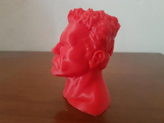

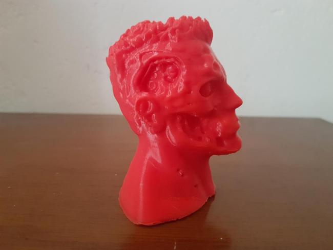

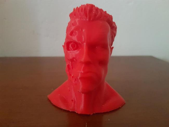

  5. Scusa quando fai il procedimento di mettere il nozzle ha 230° e poi lo abbassi, è avvii la stampa, la ventola layer è sempre spenta?
  6. Ho letto il post anche io ho i motori caldi, di inverno arrivavo sui 50°, non oso immaginare adesso, anche se devo dire che per il momento mai avuti problemi, Io ho una caterva di dissipatori dai pentium 3 in su, che dite se li metto sopra il motore, con un po di pasta termica raffreddera?
  7. Prima di metterci le mani, passa dal tubo e guarda qualche tutorial su repeteir, poi se hai tempo tutti quelli di 3dhelp 👌

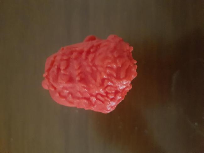

  8. Comunque il piano attaccato con lo schotc lo toglierei, mi sembra anche imbarcato, al limite metterei tre mollette. Una domanda ma se fai estrudere 10cm fa questo verso? Oppure lo fa solo ha stampa avviata, a vederlo sembrerebbe avere una ritrazione esagerata, infatti ti sgrana anche il filo.
  9. Perché prima con gli altri video non si capiva il motivo, io presumevo che fosse un problema meccanico.
  10. Sono quasi sicuro che il tubo di tpfe si sceso troppo, altrimenti è il motore dell'estrusore che si è allentato, magari la ruota godronata che spinge il filo.
  11. Si layer 0.2 come filo è un pla economico lo pagato 12 euro un kilo era un offerta ebay
  12. Controlla il tubo di ptfe del bowden, controlla che non sia sceso oltre la sua sede, in quel caso tende ha strozzare il filo è non estrude. Mi pare che il tubo debba arrivare al pari della ultima aletta dell'estrusore.
  13. È molto probabile sia la ventola layer che butta troppa aria, magari ne arriva troppa al nozzle e non riesce ad arrivare a temperatura.
