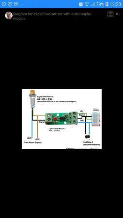

  1. Non ho il coraggio di dirti che non ho capito 😅, allora per intendersi nella foto la posizione dei cavi è giusta?, perché non capisco il collegamento, il sensore ha 3 pin, ma nella foto lo posiziona davanti a i due pin, il cavo gnd del sensore dove lo porto?

    Sensore capacitativo
    Salve vorrei montare un sensore capacitativo, per essere più precisi è questo in foto ho tutto, la mia domanda è: dove lo attacco sulla piastra? È una msk 1.4, al momento l'end stop meccanico ha l'attacco ha 2 pin, mentre in foto vedo che lo collega a uno ha tre pin, se non ho capito male lo devo collegare ha una uscita da 12v sulla piastra?
