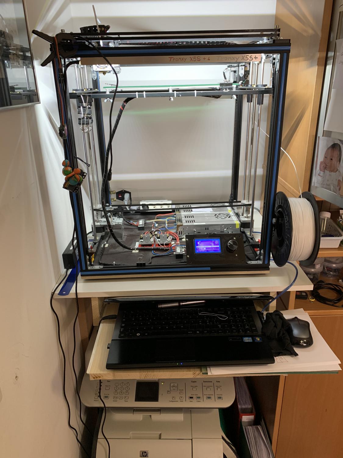

Salve a tutti ho una Tronxy X5S modificata un po’, la stampante va bene i risultati di stampa sono buoni, riesco anche a disegnare abbastanza bene o meglio riesco a disegnare quello che mi serve, mi si è proprio aperto un mondo nuovo Solo una cosa mi fa sempre perdere tempo livellare il piano. Ho provato con il foglio di carta come consigliano tutti poi sono passato allo spessimetro delle candele, ultimo sistema quello che mi fa perdere meno tempo è : -livello in corso di stampa, mi spiego meglio, faccio partire la stampa, mentre la stampa parte e stende i primi centimetri di filamento faccio le regolazioni fino a trovare l assetto giusto.Per muovere l asse Z prendo la puleggia che ho montato per sincronizzare i 2 alberi Z ( 2 pulegge e una cinghia) la corrente va solo su di un motore l altro viene trascinato dalla cinghia. le regolazioni sono quasi sempre di uno scatto La regolazione del piano è piu accurata possibile ma non riesco ad essere preciso con il livellamento su tutta la superficie se stampo oggetti grandi devo stampare in una determinata posizione dove so che il piano è a livello, il piano di questa stampante è grande ! Non è facile tenerlo perfettamente livellato su tutta la sua superficie, per questo,da un po’ di tempo ....... Mi piacerebbe molto mettere un livellamento automatico ma non so come e cosa fare, devo cambiare hardware o posso restare con l originale della X5S ? o posso tenerlo ma meglio cambiare ? Se non mi sbaglio il firmware attuale è Marlin 1.1.9 Base di stampa vetro di 4 millimetri grazie fabrizioluga

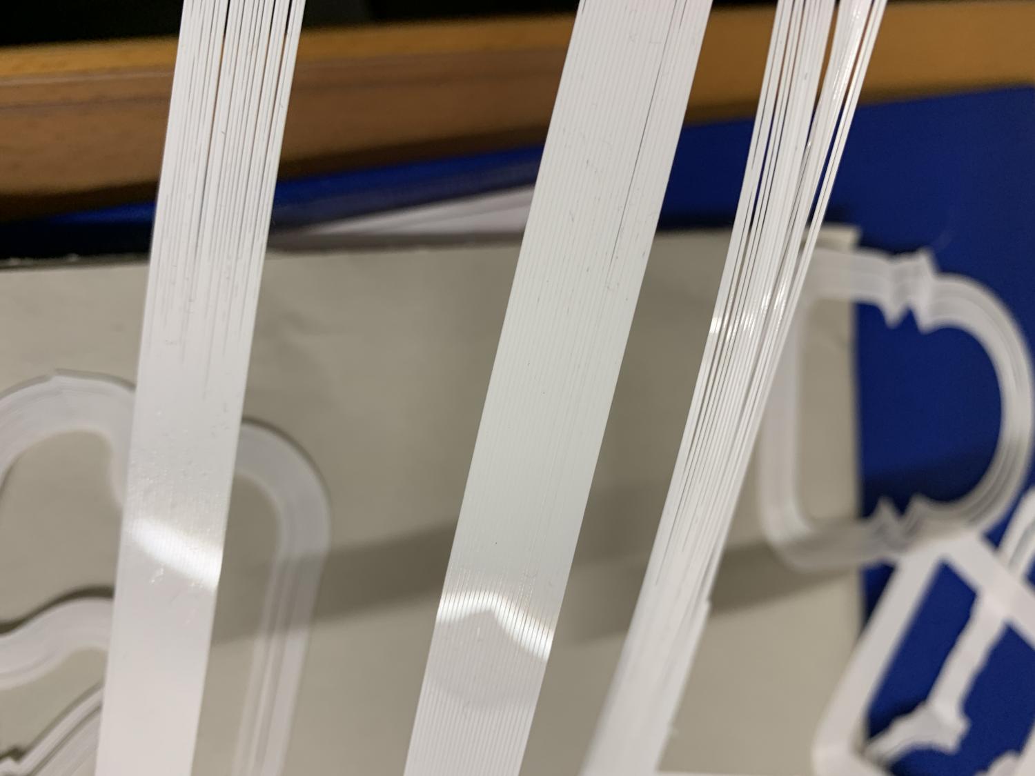

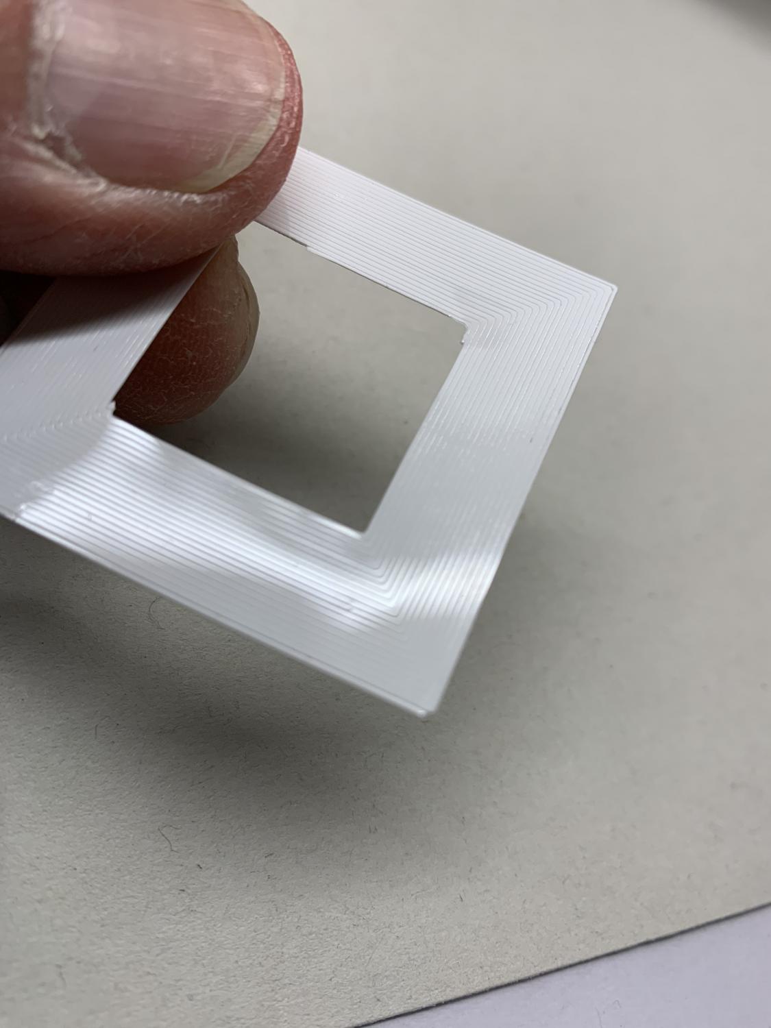

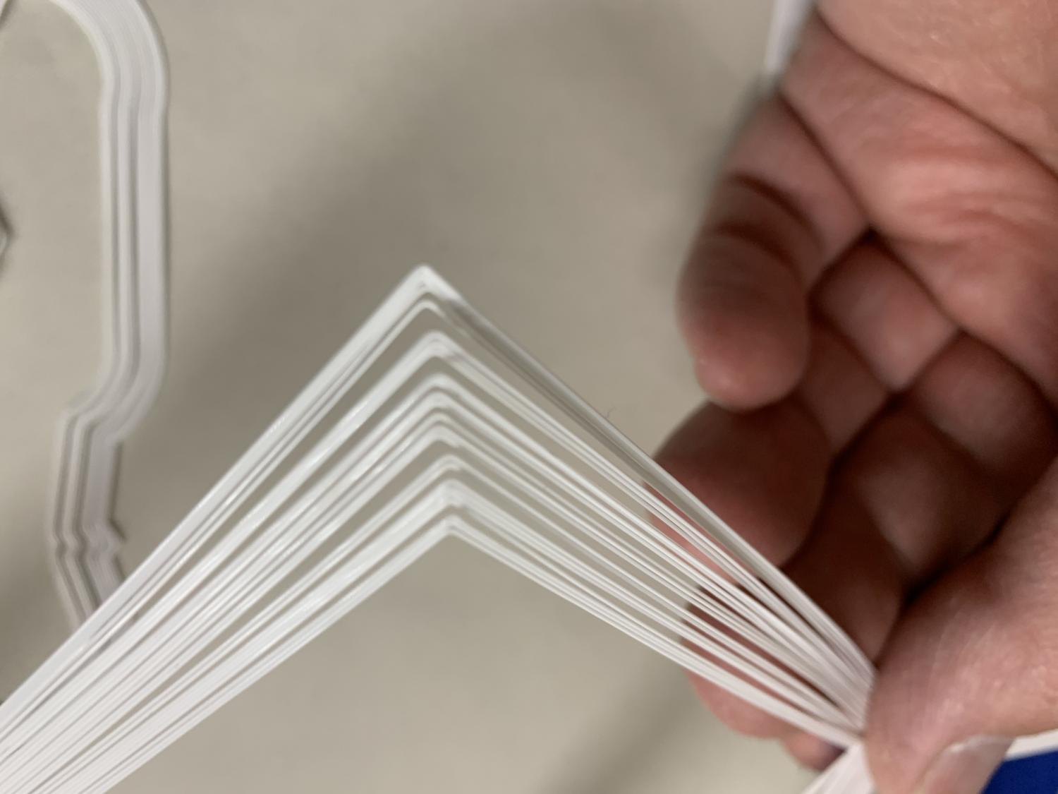

Ciao, premessa stampo PLA piu volte mi sono chiesto come deve essere stampato: -deve restare ogni giro "separato" o i giri si devono unire e creare un pezzo unico Ho allegato delle foto cosi puo essere piu chiaro di cosa parlo Da come vedo il supporto di stampa viene creato anche sotto il pezzo che stampo, alla fine della stampa dovrebbe staccarsi. Poche volte ho visto un primo layer fatto in modo che si stacca alla fine della stampa. Questo succede anche a voi ? grazie Fabrizio -

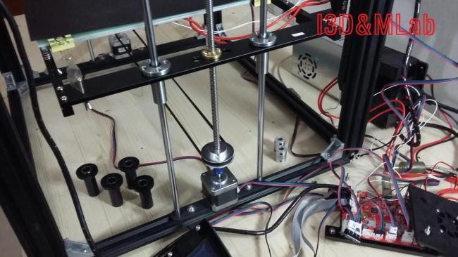

Ciao ho un problema con la catena portacavi della mia tronxy x5s mi resta dura e mi da problemi di livellamento ho fissata molto bassa sul verticale mi resta tutto molto teso e sbilancia il piatto. avete una soluzione in merito ? adesso ho sganciato il supporto sul piatto. grazie fabrizio -
penso proprio di si cosi al volo non vedo altri sistemi per cercare almeno di tenere piano il piano stavo pensando di metterle piu grosse le 4 barre con cuscinetti di categoria superiore anche piu lunghi degli originali, abbiamo 40 centimentri la corsa di Z che sono un enormità anche perderne un po non cambia nulla Certo che anche il filetto sulla barra filettata del motore z che tiene il piatto se lo facevano piu lungo avrebbero ridotto l oscillazione destra sinistra agli estremi Ho visto tante modifiche ma queste mai, si vede che non portano da nessuna parte
Ciao ho trovato i cuscinetti lunghi su AliExpress sono in metallo ma l’interno resta sempre di plastica. iI mio problema è che ho gioco a destra e sinistra del motore di z sui due montanti , ho dovuto anche distaccare la catena che porta i cavi del piatto alla scheda il peso del tutto mi crea problemi quando muovo il piatto dal lato che ci sono i cavi resta più basso Ciao ffabrizioluga
ho notato la modifica delle 2 barre sono stati sostituiti i "cuscinetti" di plastica con quelli di ferro alluminio o ... ci sono stati dei miglioramenti il movimento del piatto è minore ? per quanto riguarda i 2 motori che muovono Z - ho visto che usano un solo comando semplicemente unendo i fili - ma se alimenti uno solo motore cosi non dovrebbero esserci piu problemi, una volta regolato si muovono in contemporanea. - pensate che un solo motore non sia in grado di muovere il piatto ? Ricerca materiale: Dove si trovano i cuscinetti in metallo con flangia ? Dove si trova lo sdoppiatore per il cavetto dei motori ? Vi ringrazio tanto

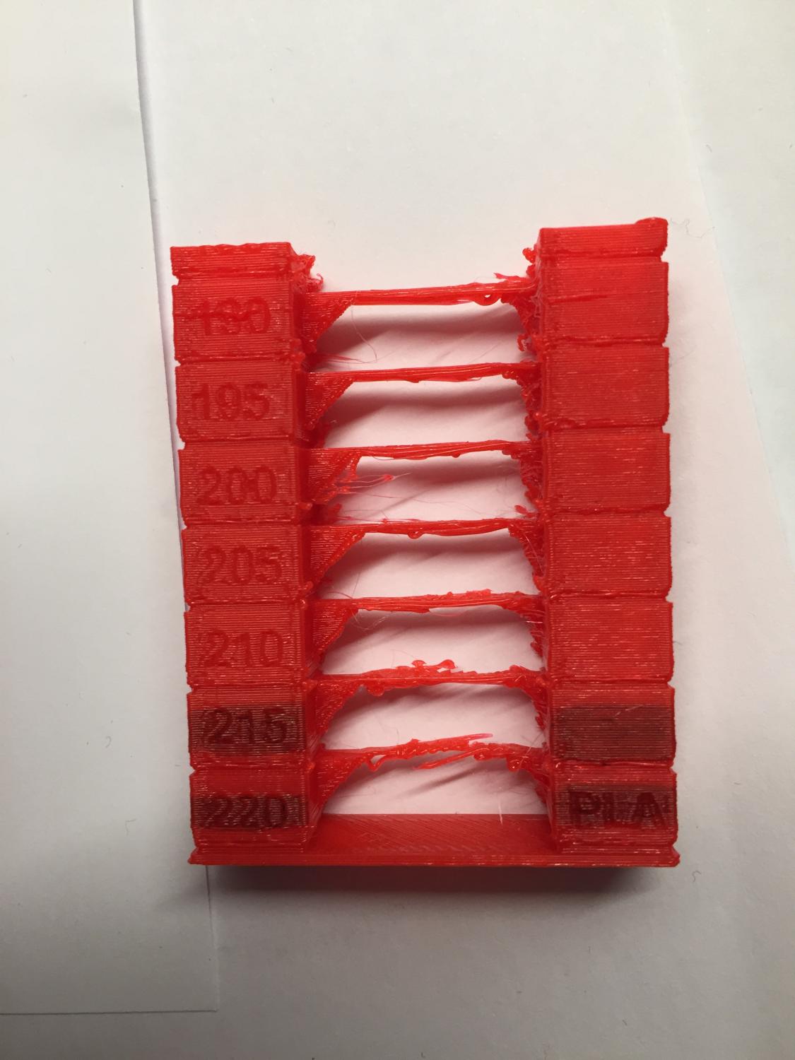

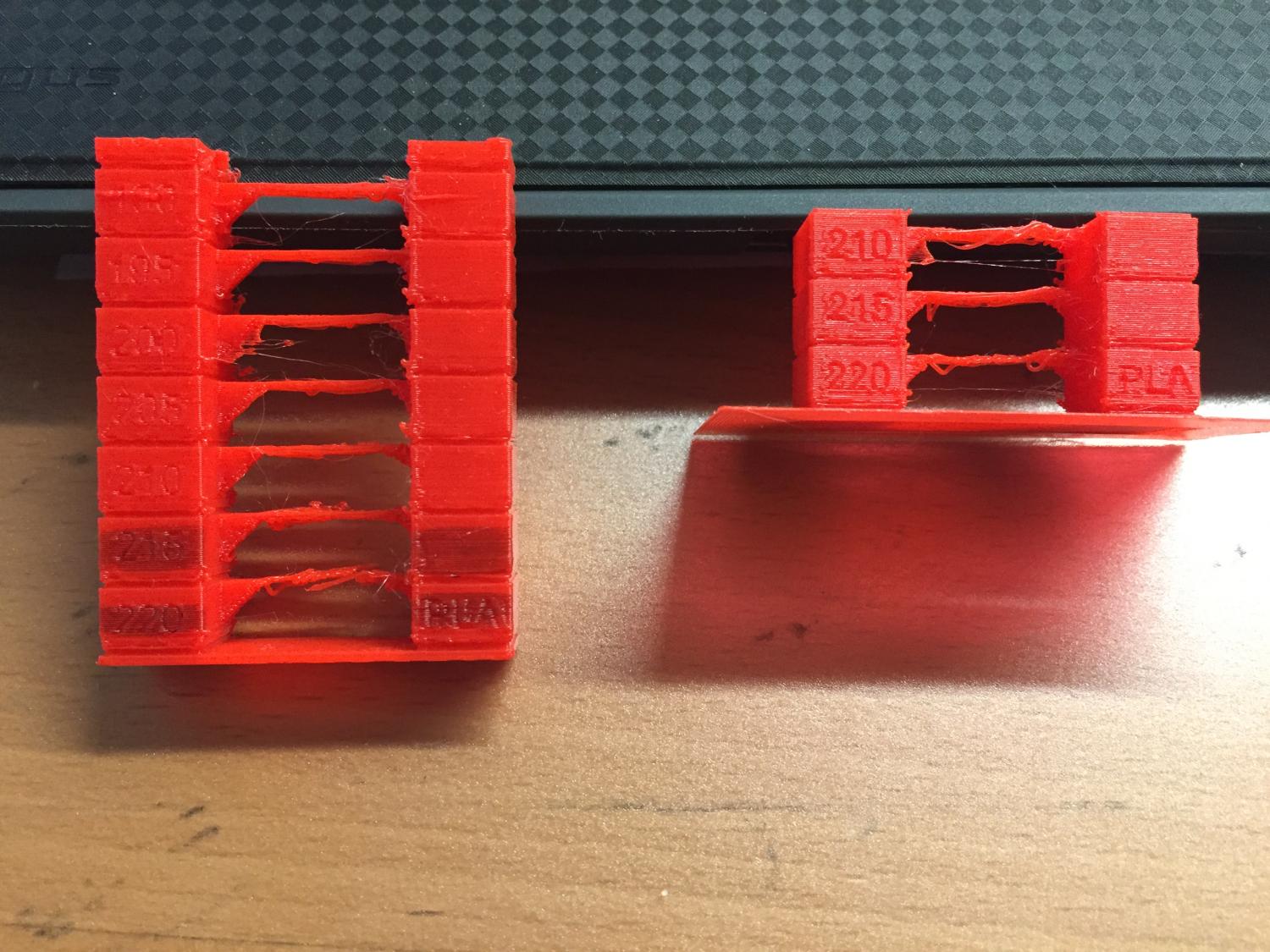

Ho messo le temperature a mano durante la stampa. secondo me la torre ha le temperature giuste, il risultato poco soddisfacente non vedo come posso capire quale temperatura sia la migliore, penso che ho altri problemi..... adesso provo a fare altre prove grazie ffabrizioluga -

è vero ho letto un file allegato alla torre che diceva di preparare uno script per la variazione di temperatura fatto a mano penso non cambi nulla è che se lo guardo cosi come è stampato non riesco a dire quale sia la temperatura ideale per la stampa Saluti ffabrizioluga -

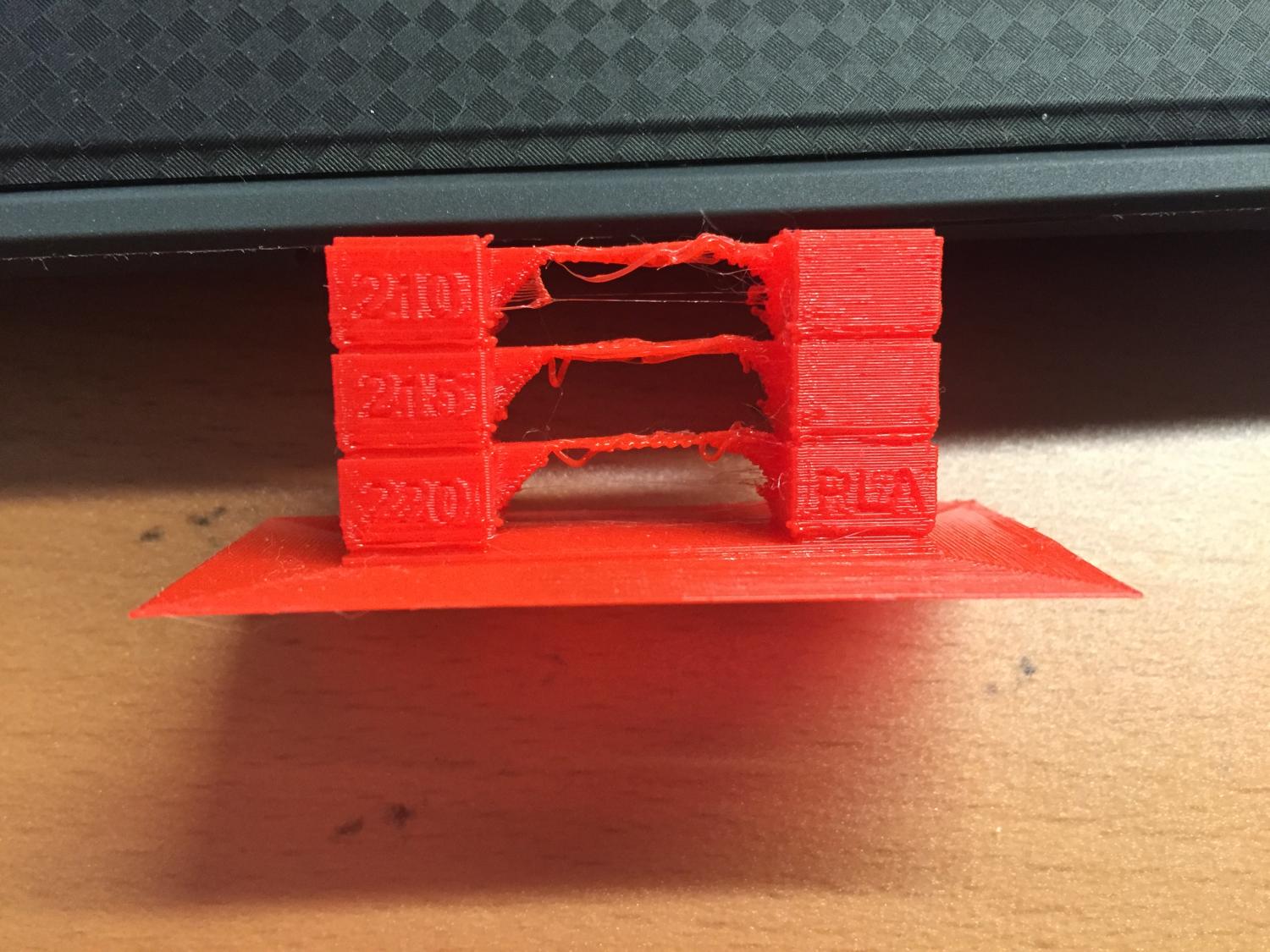

Ciao, questa è la mia torre ...... a me sembra proprio che non ci siamo. come posso dire quale temperatura sia la migliore ? le torre che vedo in rete si nota il miglioramento è anche possibile che uso dei parametri sbagliati. ho scaricato il modello dalla rete e la prima volta che è stato stampato non variavano le temperature ho rifatto la stampa e variato manualmente le temperature. saluti fabrizioluga -

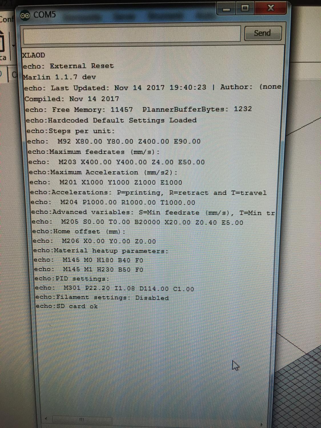

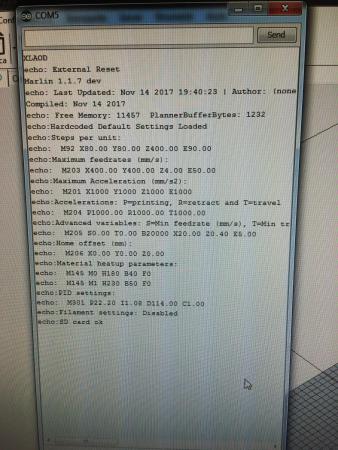

grazie ho provato quando inserisco i comandi risponde ok ma resta sempre disabled ciao fabrizioluga
Ciao ho scaricato le impostazioni della stampante in fondo al file vedo: -Filament setting : Disablet deve stare cosi ? Grazie fabrizioluga come sempre vi ringrazio tanto per le informazioni metto anche una foto di tutti i parametri
