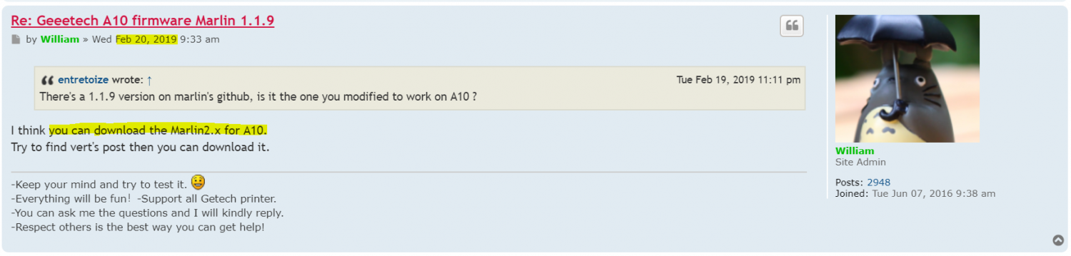

	Geeetech A10: Firmware problemi e possibili soluzioniFabio_Dino ha risposto a Fabio_Dino nella discussione Problemi generici o di qualità di stampa Repetier si collegava alla stampante via USB (le iconcine in alto a sinistra delle spine si collegavano e diventavano blu) ma se inviavo un comando ricevevo "1 command waiting". Avevo impostato tutte i parametri come mostrati nel manuale A10. Dopo uno scambio epistolare via whatsapp con l'assistenza mi hanno suggerito di aggiornare il firmware. Quello suggerito da loro non siamo riusciti ad installarlo, la versione 1.1.9 invece è stata installata. La qualità di stampa è migliorata, ma ci sono altri problemini. Morale: 1.1.8 non si collega alla stampante 1.1.9 si collega alla stampante, migliora la qualità di stampa, ma a volte da problemi ad un layer (non sempre allo stesso punto) e ciò può compromettere i successivi. Inoltre la ventola pare attivarsi solo al 100% (pare che un utente abbia tentato di correggere questo bug) 2.0 non provata La GT2560 ha due versioni, la mia è la 3 (l'ultima), forse il firmware non è compatibile. Link a tutta la discussione sul sito Geeetech

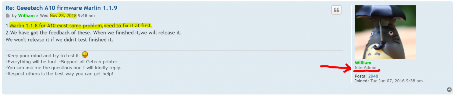

	Geeetech A10: Firmware problemi e possibili soluzioniFabio_Dino ha pubblicato una discussione in Problemi generici o di qualità di stampa Prima di procedere è bene ricordare che tutti i firmware segnalati in questo post sono stati realizzati da utenti privati e non se ne assume la responsabilità per eventuali danni e/o problemi. Come dicono gli stessi creatori: "Usateli a vostro rischio" Link a tutta la discussione sul sito Geeetech Vengo subito al sodo: Dopo alcuni problemi di collegamento con il PC, il supporto geeetech mi ha suggerito di aggiornare il firmare. La cosa che non si è rivelata possibile (oltre a me hanno provato altre 2 persone seguendo le informazioni sul forum di supporto). Alla fine abbiamo installato una versione 1.1.9 presa da thingverse. Leggendo sul forum di supporto della geeetech scopro che il firmware 1.1.8 (quello che avevo installato) ha ancora dei bug ed è in fase di test......🙄 La versione 1.1.9 (quella thingverse creata da un utente) sembra andare meglio ma presenta anche essa dei problemi (ventola che si accende solo se al 100% e a volte "sbaglia" un layer con conseguenze più o meno negative sul resto della stampa). Un utente del forum ha provato a correggere questi bug, ma sulla mia GT2560 V3 sembrerebbe che non funzionino (questo lo ho appreso leggendolo sul forum, io non ho fatto questo secondo tentativo). Alla fine un collaboratore della Geeetech (tende a specificare che è un volontario e non un dipendente geeetech) ha realizzato una versione 2.0 che sembrerebbe andare bene per tutte e due le schede, la VB e la V3. Ecco alcuni link di riferimento presi dalla supporto Geeetech: Utente William (il collaboratore volontario Geeetech) e link alla sua versione 2.0 (post numero 7, al momento della scrittura di questo post è l'ultimo) Link Utente Aarli (ha modificato la versione 1.1.9 con problemi di ventole). Link Utente MicahelIK (che ha creato la versione originale 1.1.9) Link Mi scuso per eventuali inesattezze, nel caso correggetemi.

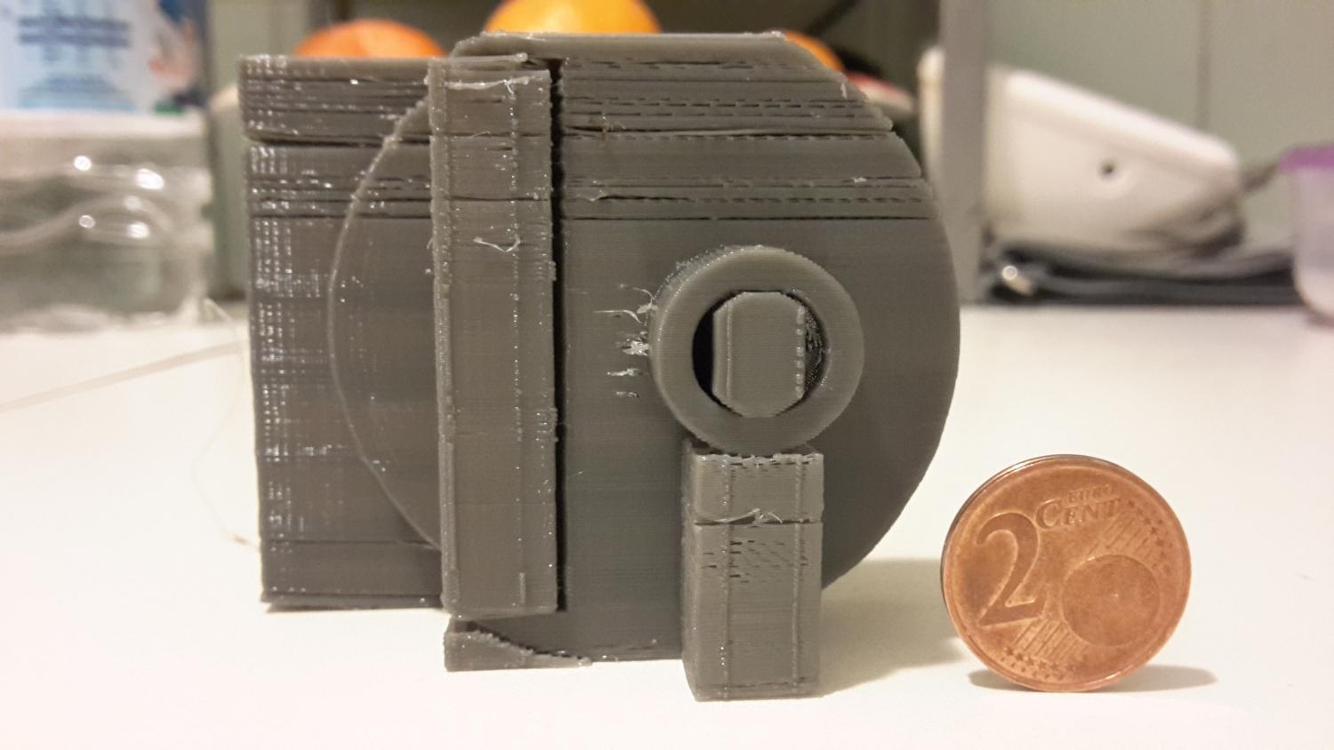

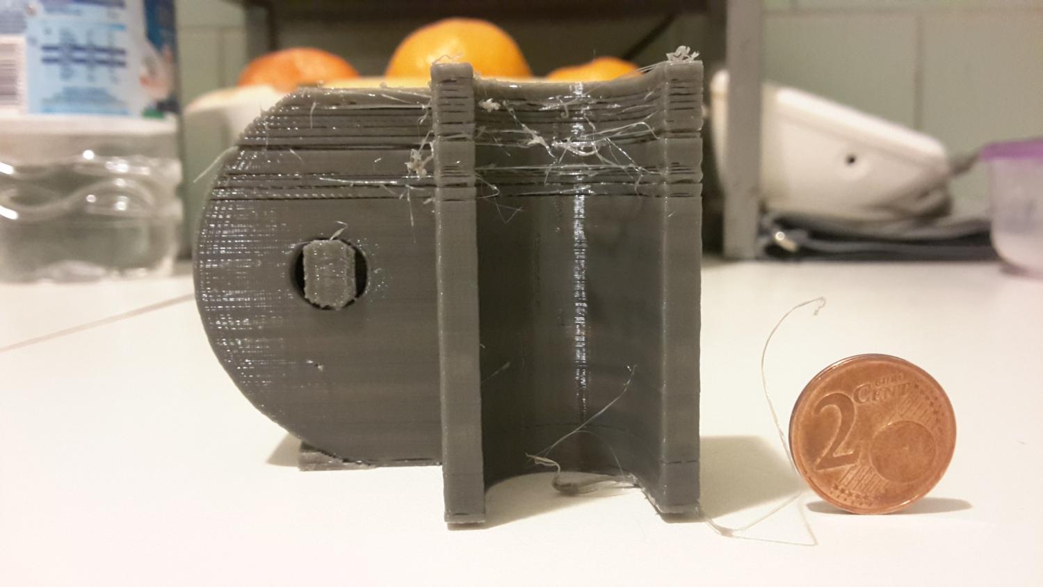

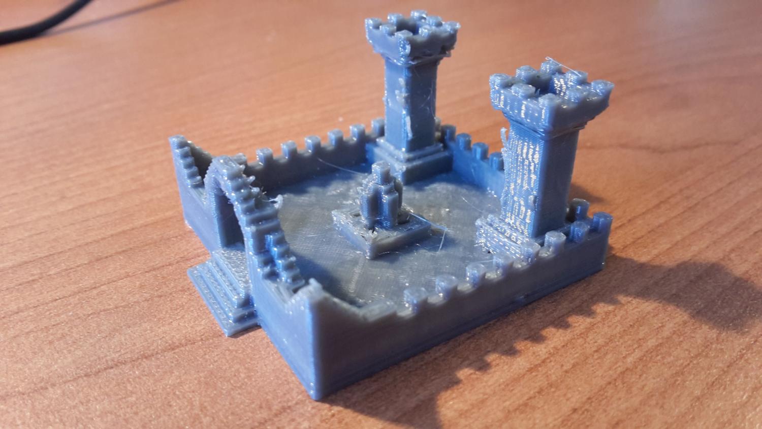

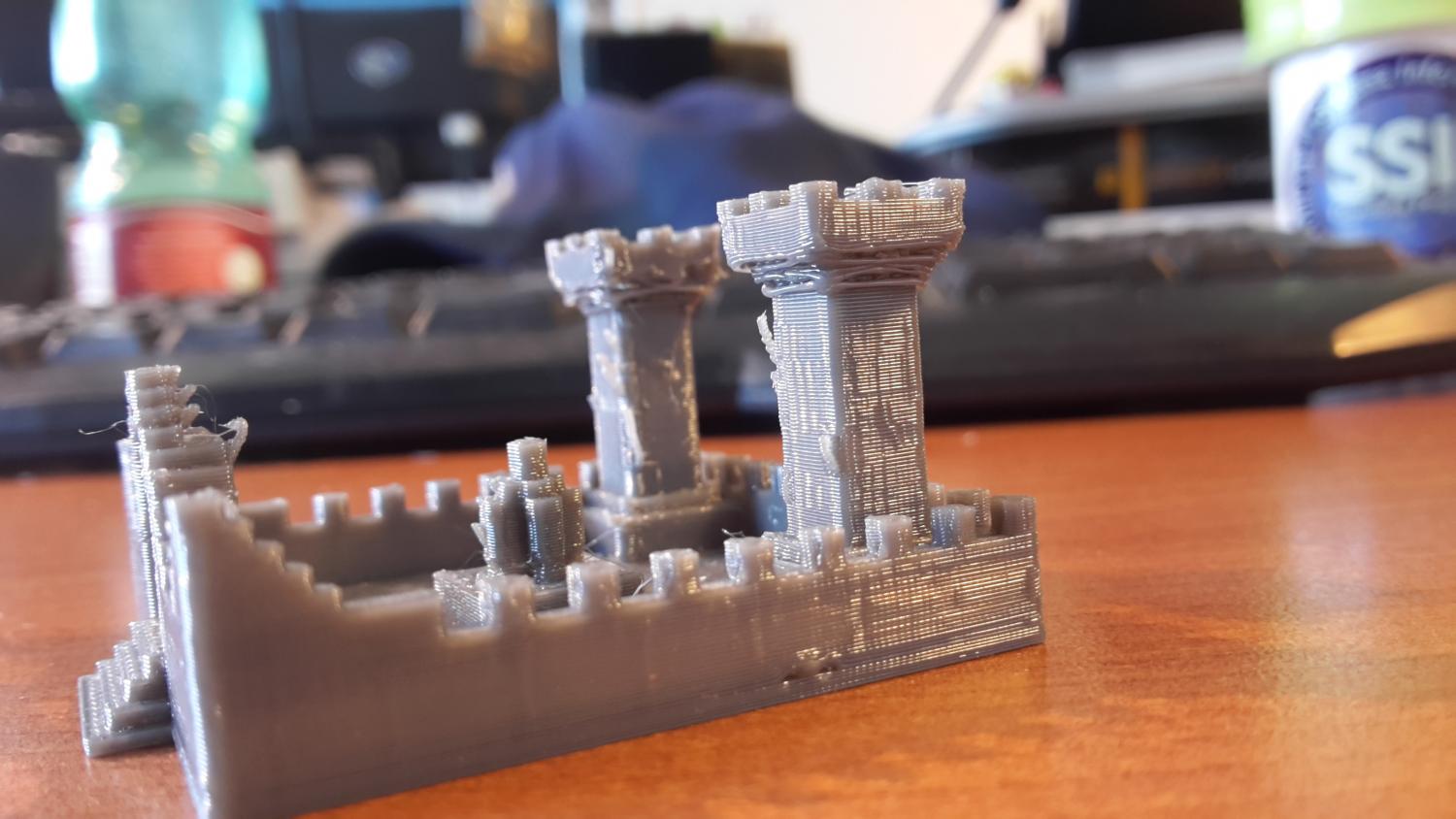

	Problema stampa. Asse Z?Fabio_Dino ha risposto a Fabio_Dino nella discussione Problemi generici o di qualità di stampa No, la barra filettata è ben salda. Il collega che mi ha sistemato il tutto ha detto che la mia stampante è ben assemblata e che da una positiva sensazione di robustezza. Ieri ho ristampato il castello di Minecraft ad una temperatura inferiore (220) ventola a 75 (impostata a stampa iniziata via pannello di controllo) z-hop a 1 mm e la stampa è venuta un po meglio. Minor stringing (si dice così l'effetto ragnatela?). Ma anche il pavimento del castello è venuto meglio. Nel complesso la stampa sembra più pulita, ma ci sono ancora alcune grossolane imperfezioni. Il prossimo passo sarà abbassare ancora la temperatura, forse 215, poi pian pianino agirò su altri parametri.

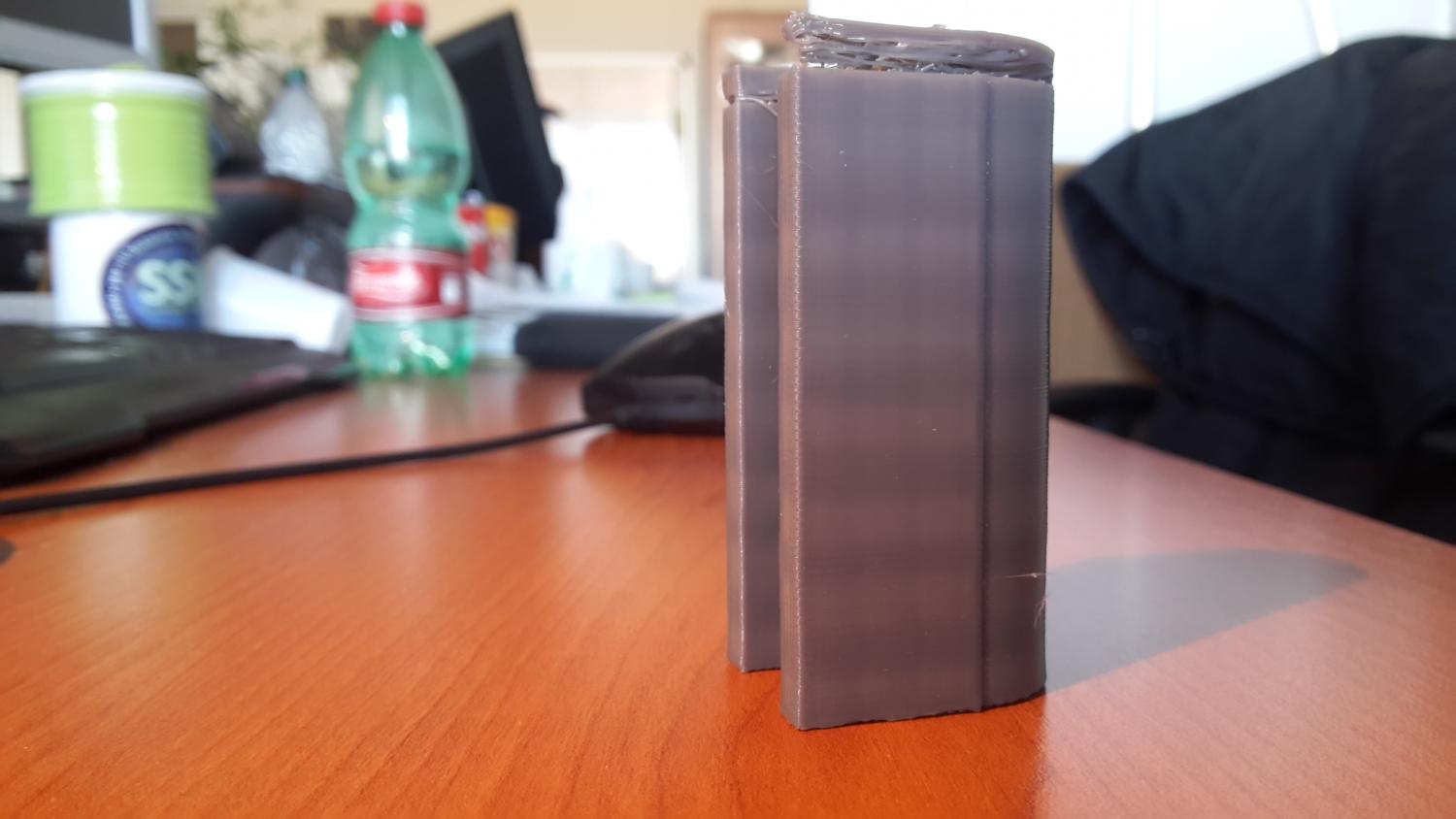

	Problema stampa. Asse Z?Fabio_Dino ha risposto a Fabio_Dino nella discussione Problemi generici o di qualità di stampa Quando alzavi l'estrusore sull'asse Z il carrello si fermava a poco meno di 10 cm e faceva un rumore meccanico. Un tlac-tlac-tlac, presumo come se stesse cercando di passare quel punto. "Aiutandolo" ruotando con poca forza la barra filettata, il carrello passava. La persona che mi ha risolto il problema (un collega di ufficio smanettone in questo settore che ho pagato in pasticcini 😄) mi ha detto che quella staffa era leggermente piegata ed ha provato a raddrizzarla. Ora il carrello si muove senza apparenti attriti. Potrebbe anche essere che non sia perfetta, ma il problema non è in un altezza specifica, ma a caso. Anche all'inizio della stampa. Quindi credo ci sia qualche altra causa.

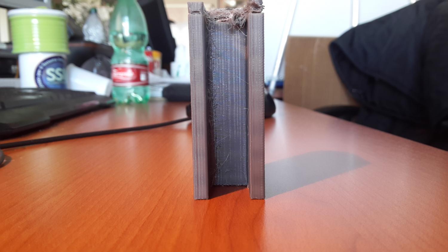

	Problema stampa. Asse Z?Fabio_Dino ha risposto a Fabio_Dino nella discussione Problemi generici o di qualità di stampa La macchina ha avuto un aggiornamento di firmware e c'era anche un problema meccanico. Non l'ho fatto io, adesso mi informo e vi dirò di più. A quanto pare il problema non si presenta solo in alto, ma "random". Ieri osservando questa stampa (castello Minecraft preso da Thingverse), ho notato che in alcuni punti (nella base che era un po più ampia e più facile da vedere) la stampante sembrava avere problemi. Non veniva pulita e il materiale "sbavava". In quel punto è riuscito a "tamponare" forse perché c'era un infill 20% e mi sono salvato, ma quando lo fa in un punto pieno, la cosa ha ripercussioni sui layer seguenti. Anche la parte sotto della base non è stampata bene. Il materiale è grigio. Il primo progetto è un supporto per la sdraio richiesto da un amico. Il secondo è un progetto a caso che ho realizzato io, in quel momento supponevo che il problema si verificasse solo ad una certa altezza... EDIT: Aggiornamento: Il firmware è stato preso dalla Thingverse visto che quello fornito dall'assistenza non c'è stato verso di installarlo. Il problema meccanico era dovuto alla staffa che sorreggeva il motorino che inseriva il filamento. Era leggermente piegata e ad una certa altezza si fermava, ora si muove liberamente. Farò alcune prove variando i settaggi e anche il filamento. Nel caso cercherò di cambiare anche la staffa, ma dubito dipenda da quello, i problemi li fa anche a livelli bassissimi. Proverò ad anche abbassare la temperatura o il flusso, forse le "sbavature" dipendono dal troppo materiale. Grazie ragazzi

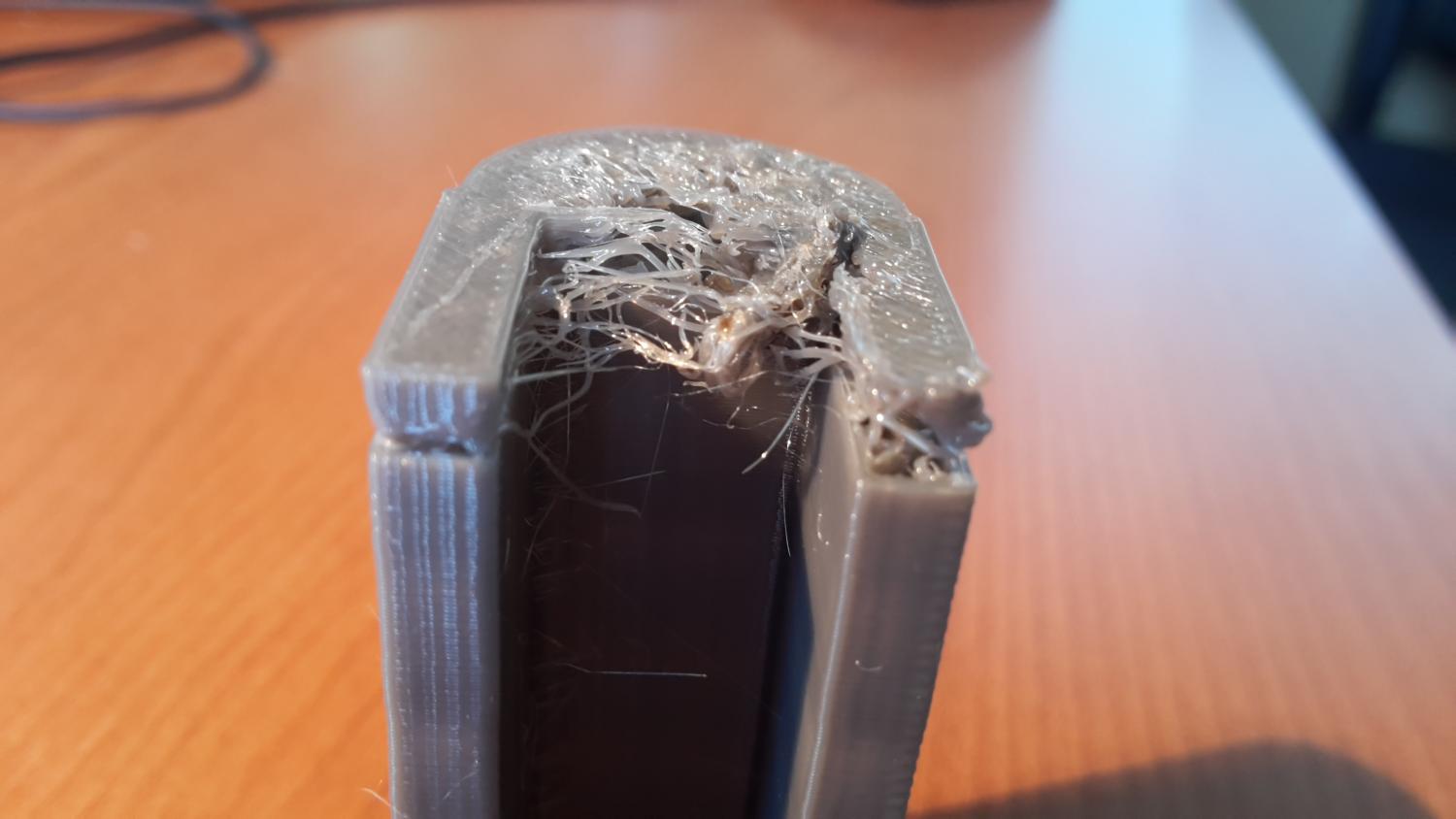

	Problema stampa. Asse Z?Fabio_Dino ha risposto a Fabio_Dino nella discussione Problemi generici o di qualità di stampa Quoto il discorso ventola, avevo sentito che alcuni stampavano bene con la ventola spenta. A me con la ventola spenta si è intasato tutto. Adesso è al 50% Adesso sto effettuando alcune stampe e provo a variare i parametri. Stampando a 40 mm/s sto pensando di ridurre un po la temperatura. Non sono un esperto, questa è la mia prima stampante e sono agli inizi, penso all'asse Z perché le stampe vengono bene negli assi X e Y ma in altezza ad un certo punto tutto succede il pandemostro. Il firmware è stato aggiornato alla versione Merlin 1.1.9 da allora la qualità di stampa è migliorata, ad eccezione dell'asse Z 😞
	Problema stampa. Asse Z?Fabio_Dino ha pubblicato una discussione in Problemi generici o di qualità di stampa Geeetech A10 PETG+ Sunlu Temperatura 230 Bed 50 + lacca splendor (ottima adesione) Ventola 50 RepetierHost --> Cura Non ho il gcode sotto mano per conoscere la velocità di stampa o altre impostazioni.

	Si infatti, ho imparato la lezione. Avevo letto da qualche parte che un utente aveva risultati migliori con la ventola spenta, ma evidentemente i settaggi variano da stampante a stampante e nel caso mio è conveniente tenerla accesa, magari al 50%. Se non ricordo male il piatto era a 85 gradi.
	Alla prima stampa con PETG+ sunlu mi si è subito intasato l'estrusore, il nozzle e il filamento dentro il tubo di teflon (nella parte adiacente all'estrusore), un macello. Avevo stampato a 235 gradi e la ventola spenta. Stampante Geeetech A10.
