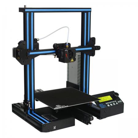

	Intasamenti continuiFabio_Dino ha pubblicato una discussione in Problemi generici o di qualità di stampa Scusate se apro un altro post, il primo era un po specifico (era riferito alla mia Geeetech A10) e forse da alcuni veniva "snobbato" 😊. In questo post lo riprendo ma estendendolo a concetti più generali, che magari possono far comodo anche ad altri poco esperti come me (nel mio caso dovrei dire ignorante) 🙂 Quali possono essere le cause di continui intasamenti dell'estrusore e del nozzle? L'intasamento è dovuto ad una temperatura troppo bassa o troppo alta? IlMario mi ha fatto notare che nell'estrusore c'è una seconda ventola poco visibile che nel mio caso funziona. Grazie della pazienza

	E se fosse un problema di temperatura? [Geeetech A10]Fabio_Dino ha pubblicato una discussione in Problemi generici o di qualità di stampa A di là dei vari problemi che ho con questa stampante, ho notato una costante: la tendenza a intasare tutto. Se stampo un oggetto piccolo con il PETG+ (il classico cubo di calibrazione) la cosa va a buon fine. Buone le pareti ma le parti superiori e il tetto non molto, ma di questo ce ne occuperemo in un altro momento. Comunque la stampa termina. Se stampo qualcosa di più grande, cioè che richiede più materiale e tempo di stampa, alla fine si intasa tutto. Con il PLA (della Geeetech) la cosa peggiora molto. Il "cane esempio" fornitomi con la stampante farà si è no due layer e poi si intasa. Il PLA viene stampato da un .gcode fornitomi dalla casa che all'inizio stampavo correttamente. A farmi sospettare un problema di temperatura (forse la ventola) è il fatto che il PETG+ può essere un po "bistrattato" in fatto di raffreddamento, mentre il PLA mi sembra più sensibile. Non sono un esperto, correggetemi se sbaglio. Che controlli posso fare per capire se c'è qualcosa che non va? Grazie per la pazienza ragazzi.

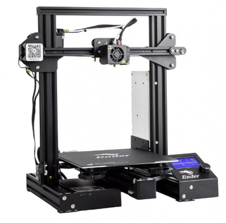

	Problema crepe stampaFabio_Dino ha risposto a riccardoaprea94 nella discussione Problemi generici o di qualità di stampa Le Geeetech A10 e la Ender 3 sono molto simili, cambia la scheda madre, il piatto di stampa, tutto il resto sembra intercambiabile. Avevo provato la Prusa I3 Mk2, a dire il vero non riesco a venirne a meno. Con il firmware 1.1.8 non posso comandare la stampante da PC con l' 1.1.9 posso comandarla ma la ventola o funziona al 100% o rimane spento. Il piatto sembra un campo da cross, se faccio il livellamento in un punto e sposto la testina di qualche cm il foglio scivola senza toccare oppure rimane bloccato. Mi viene da buttarla dalla finestra. Ok torniamo nel topic, rimetterò la versione 1.1.8 con cura 4 sceglierò la ender 3 e comincerò a fare delle prove. Grazie ragazzi
