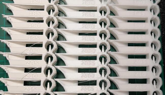

  2. Delulsione 😭 Allora il colore e l'occlusione sono perfetti (non si nota molto dalla foto) ma la qualità di stampa decisamente no. Il premium non ha finito perché si è staccato dal piatto l'easyfil ha completato ma comunque la qualità è bassa, allego la foto sx: Form Futura EasyFIL cn: geeetec pla dx: sunlu pla Allora il file di stampa della temp tower è esattamente lo stesso identico gcode, in modo da avere stessi parametri per la comparazione. e il form futura ha un problema di curling stratosferico unico vantaggio è che il salmon skin che fa la mia stampante scompare completamente 😲 Sono indeciso se comprare una bobina per quando mi serve quel livello di occlusione o meno, ma comunque dovrò provare altre marche. Se conoscete altre marche/negozi che permettono di acquistare campioni fatemelo sapere. Saluti k.
  3. Ciao Sono arrivati i campioni della form futura (50g x6 che tra materia e spedizione mi è costato 35 €) e sembrerebbe che sia il premium pla che l'easyfil abbiano un buon livello di occlusione e di bianco (per le mie esigenze). Adesso stampo le temp tower (sperando che basti il materiale X) ) con entrambi per scegliere poi posto qualche foto per chi in futuro avesse necessità simili.

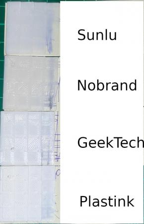

  5. Io avevo preso il pla normale ma anche il pla+ della sunlu ha il colore latte scremato/cera di candela o è più bianco? Allego il test di stampa che ho fatto, da stampare a 0.15, nel caso qualcuno potesse servire. Saluti F. TestTraslucenza.stl
  6. Era da un po' che non postavo in questo forum. Io in principalmente stampo in due colori bianco o nero, poi se mi serve altro dipingo sopra. Il nero in genere va bene sempre il mio problema è trovare un bianco decente. Mi spiego prima adoperavo il bianco della plastink che veniva un bel bianco gesso completamente occluso che mi piaceva molto. Adesso che a quanto capisco la plastink non esiste più non riesco a trovare un bianco come quello (mi sembra la pubblicità di un detersivo...) Tutti i bianchi che ho provato fino ad oggi sono "bianco latte" e abbastanza traslucidi. Per ora ho provato: un senza marca incluso con la nuova stampante sunlu pla normale geeetech Tutti è tre assolutamente insoddisfacenti dal punto di vista del colore ma soprattutto dell'occlusione (allego un paragone fatto al volo con gli ultimi centimetri che avevo dell'ultima bobina plastink). Il meno peggio (dal mio punto di vista) è il geeetec (ho sbagliato nome nella foto). Va detto che sia sunlu che geetech hanno una dimensione più precisa rispetto al plastink ma il sunlu sembra proprio latte scremato. La figura è una gradinata che sale progressivamente di spessore in basso a dx è il più basso in alto a sx il più alto, la foto non rende completamente, ma in pratica il plastink è l'unico in cui il quadratino in alto a dx è praticamente opaco (e quasi anche quello subito sotto) il geee è solo coperto dal flash. Mi sapete dare qualche dritta di materiale da provare? Grazie F.

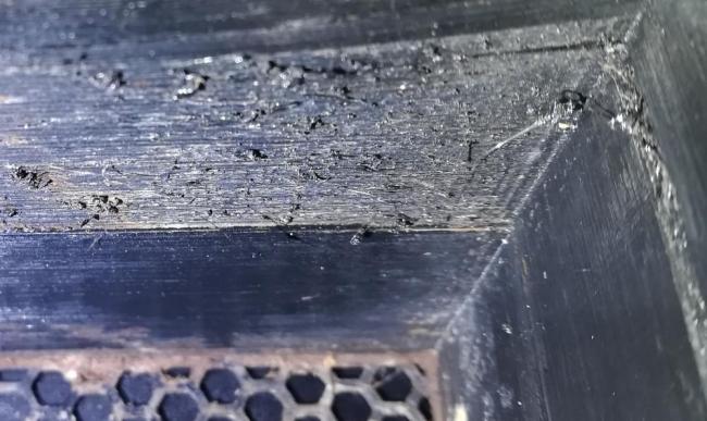

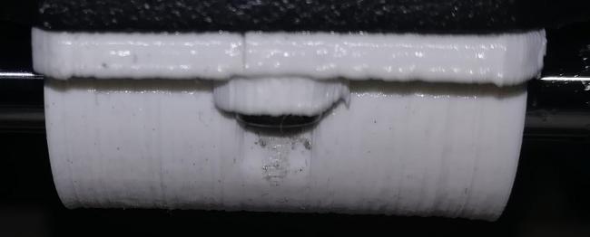

  7. Allego due file del problema (pessime foto ma sono cose in uso quindi non è facile trovare un agolo giusto). Il problema di layer shift si è visibilmente ridotto da quando ho cambiato i dadi e girato le viti, presumo che sostituendo le viti con due viti nuove la cosa dovrebbe migliorare ulteriormente, ma l'unico ferramenta vicino casa che le ha solo roba "atroce". Devo girare o comprare online. Il secondo problema devo vedere se si riduce cambiando l'hot-end. Saluti K.
  8. Salve Sono possessore di una Hephestos (la prima versione e prima revisione) che oramai ha quattro anni e sta dando qualche rogna in particolare: una inconsistenza sui layer tipo lo z wobbling ma più frequente (oltre lo z wobbling) momenti in cui l'estrusore sembra estrudere troppa poca plastica, cosa che però sembra avere una sua coerenza, ad esempio in una cubo cavo sotto estrudeva sempre lo strato più interno di una specifica faccia mentre il resto era normale, e non accade sempre e con tutti i modelli. Sto meditando di comprare una Prusa I3 mk3s in kit ma al momento non posso fare spese quindi sto cercando di fare un po' di manutenzioni e modifiche alla hephestos per andare avanti fino a che potrò comprarla. Queste sono le modifiche fatte ad ora: Upgrade firmware Smontata, riallineata e stretti tutti i dadi Sostituito il sistema di supporto dell'asse y da fascette con questo https://www.thingiverse.com/thing:801203 Sostituito 4 cuscinetti, 3 asse y e solo 1 asse x (per ora) con dei Misumi Cambiati di dadi dell'asse z e stavo pensando di sostituire le viti con delle nuove ma non so dove comprare delle viti buone di quel tipo (per ora ho rimesso quelle che avevo sottosopra perché la parte alta era meno usurata) Messo questi fermi per l'azze z https://www.thingiverse.com/thing:516294 A breve sostituirò l'hot-end con uno che avevo preso con la stampante (la prima versione aveva un hot-end monoblocco con l'ugello e il resto) . La situazione è migliorata ma non è ancora ai livelli di 4 anni fa . Che altro mi suggerireste? Nuove cinghie, cambio viti, rimpiazzo altri cuscinetti? Ho un budget di poco meno di 80 euro da spendere mi date qualche consiglio su cosa focalizzare la spesa? Grazie A tutti K.
