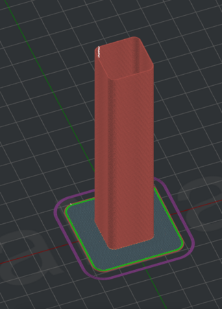

Marco_PWD ha risposto a Marco_PWD nella discussione Problemi generici o di qualità di stampa
Ciao, eccomi. Per la prima stampa dopo 6 anni ferma, la longer non è male, però... ho rifatto il pid, calibraz piatto, cambiato la vite zeta e la chiocciola in resina acetalica, ricalibrato il flusso. Ora poi ho provato anche un pomello e la torre per confronto. Nel pomello, ogni mm c'è una riga e nella torre ogni 20mm c'è una banda che inizia a 9mm dal piatto per poi ripetersi fino in alto. Dove la banda entra nel modello, sulla faccia opposta esce. Mi pare di capire che possa essere un problema meccanico, ma non so dove, visto che ho cambiato tutto e poi perchè in un modello ci sono righe ogni mm e nell'altro bande ogni 20mm? Grazie dell'aiuto... da solo non ci esco.
