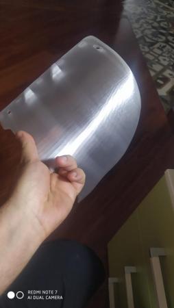

  4. mmm....come verifico questa cosa? @invernomutoil pezzo come ho detto è un deflettore per truciolo, quindi ogni tanto dal legno si stacca qualche pezzo di truciolo più grande e lo rompe, ecco perchè pensavo che il petg potesse andare meglio data la sua migliore resistenza agli urti. il nylon non l ho mai stampato, non so se riesco a stamparlo con la mia stampante, il pezzo è grande, inoltre il piatto della mia stampante arriva a stento a 70 gradi, ho gia problemi a fare aderire il petg che a volte i pezzi si staccano.
  5. quindi dici che si è cristallizzato quindi è diventato fragile...si può essere...l'ho stampato a ventola spenta proprio perchè volevo renderlo più rigido e con i layer saldati meglio spessore 4 mm
  6. Bananafell3r
    PETG SUNLU
    Qualcuno ha provato il petg sunlu? spiego il problema, sto stampando dei deflettori per una macchina per fare infissi (un deflettore per il truciolo). Ho provato a stamparlo in PLA SUNLU e PLA FABBRIX, i primi 3/4 pezzi sono durati dai 10 ai 20 giorni (sono pezzi che si spaccano, l'originale è in plexiglass e la casa madre non lo fornisce più). Quindi ho provato con il PETG sunlu, sperando di migliorare, in realtà è durato 1 giorno, si è distrutto (stampato a 240 gradi). Cosa ne pensate? un caso o è un materiale "finto"? Ora sto provando il PET della Fabbrix e sinceramente al tatto, e anche torcendolo un po con le mani, mi sembra mooooolto piu flessibile rispetto ai 2 PLA provati, cioè si sente che è una altro materiale, non so come spiegare...
