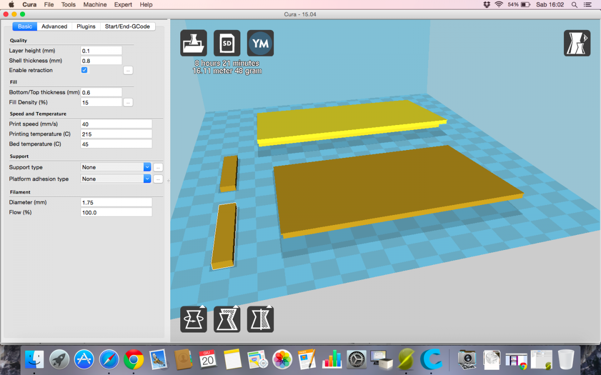

blulaserstar ha pubblicato una discussione in Software di slicing, firmware e GCode
Salve ho un altro ennesimo dubbio, stavo valutando come stampare un pezzo, e mi ha sorpreso la stima del tempo che mi ha fatto cura. Non metto in dubbio che la stima sia giusta, più o meno ci ha sempre preso, però... non mi torna, perché il pezzo messo in orizzontale sul piatto risulta impiegare molto più tempo di quello posto in verticale? Inoltre è consigliabile stampare un pezzo con quella conformazione nella posizione verticale? a me sembra molto più... diciamo naturale il contrario. Voi come lo fareste? -

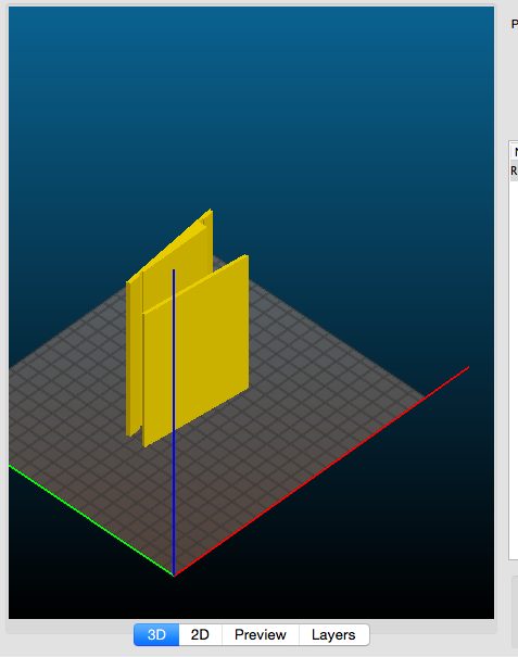

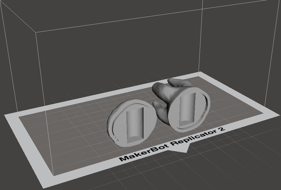

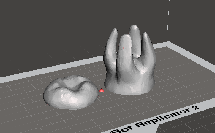

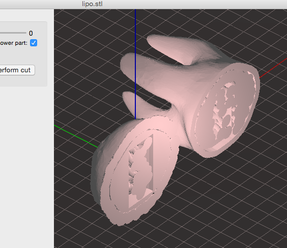

Buongiorno, Ieri stavo giocando un po con meshmixer, che in realtà uso principalmente per la generazione dei supporto perché mi trovo molto bene, però aprendo il file stl che mi serviva, ho visto che era posizionato sul piatto in maniera non troppo conforme, allora lo ruoto e creo i supporti. Salvo il nuovo stl, lo apro con sl1c3r e mi ritrovo l'oggetto posizionato con i supporti, nella medesima posizione di partenza, com'è possibile? Come si può fare per rendere effettive queste modifiche? Ho usato cura, ed effettivamente cura mi ribalta l'oggetto, ma poi non mi permette di esportare l'stl per poi darlo in stampa a sl1c3r, insomma 3 programmi 3 problemi, uno gira ma non è reale, uno gira ma non esporta, uno stampa ma non gira, eheheh fantastico Nei file allegati, c'è lo status iniziale dell'oggetto su meshmixer, la rotazione (anche perché credo che questo sia il modo più efficiente per stamparlo correttamente) e poi dopo il salvataggio come lo vedi sl1c3r. -
