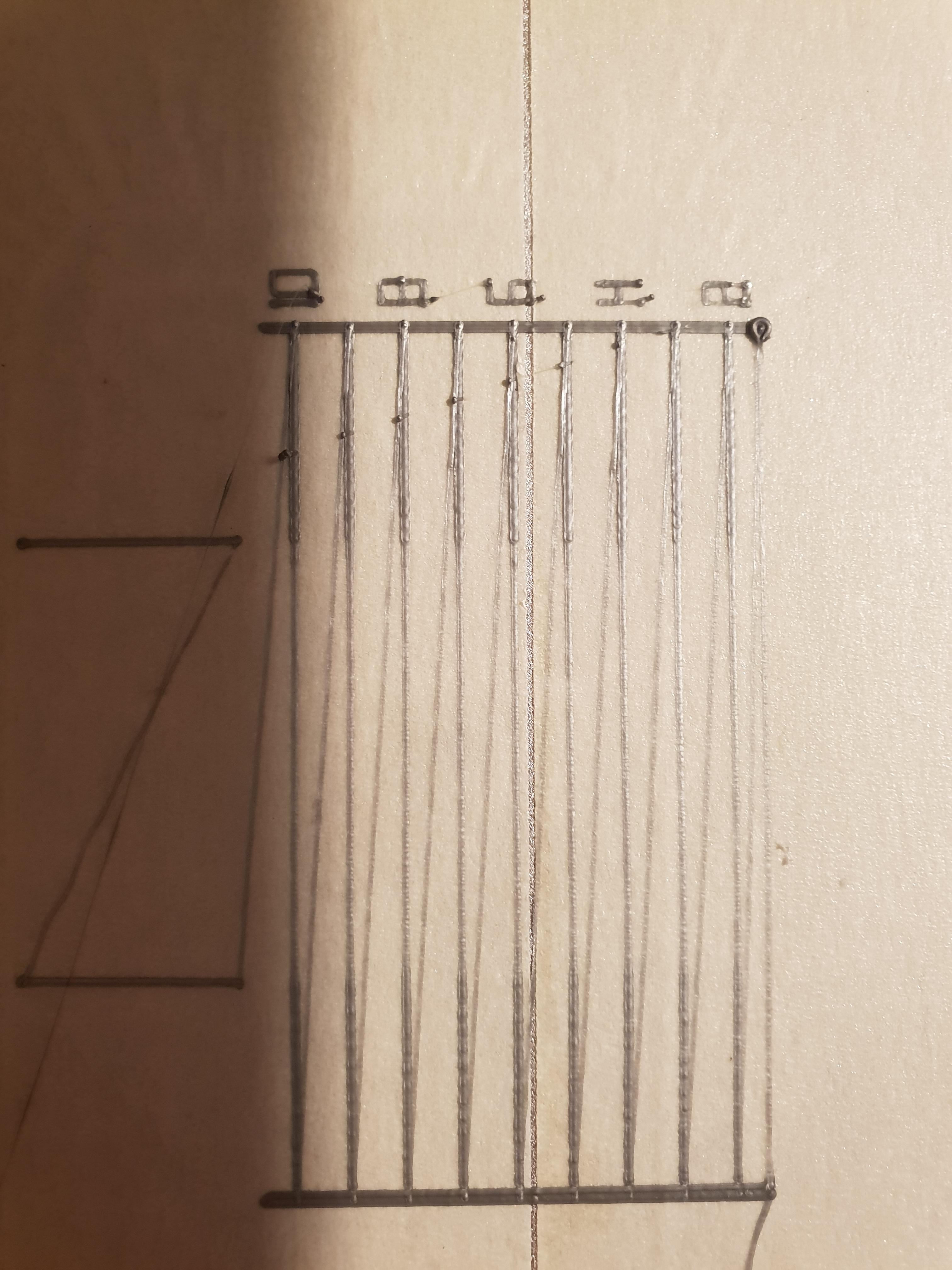

Esiste questa funzione nel firmware marlin?
Kite79 ha risposto a Kite79 nella discussione Problemi generici o di qualità di stampa
si ma Gigi... Lo slicer non lo usa per stampare il gcode realizzato dal generatore!!! 😄 il generatore crea un Gcode, lo leggo da repiter e lo stampo direttamente lol lo slicer non serve ad una fava in questa situazione... le immagini che ho postato sono quelle realizzate dal generatore e basta senza il mio slicer -

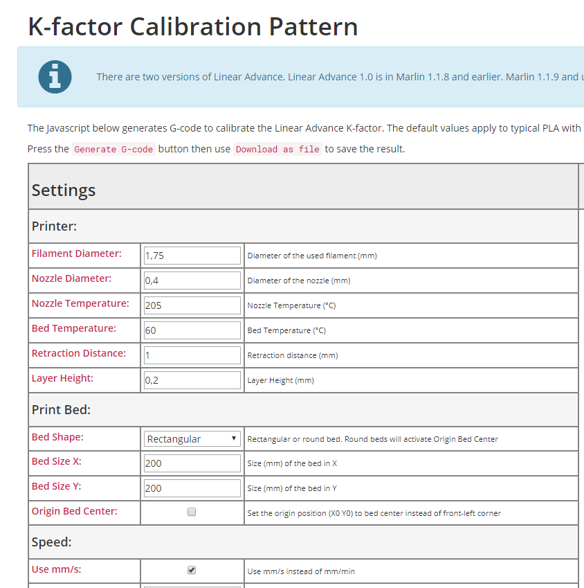

Gigi io ho usato la configurazione cosi come viene fatta di default dal generatore, ho cambiato abilitato l'auto livellamento del piano, impostato le mie assi x e y, e lo z 0 vedendo che con retraction a 1 mm non cambiava nulla ho provato a metterlo a 5... tutto qua... tu ora mi dici di metterlo a 0? mi stai suggerendo di mettere misure piu piccole della grandezza reale del piatto??? il mio piatto è 250x150 -

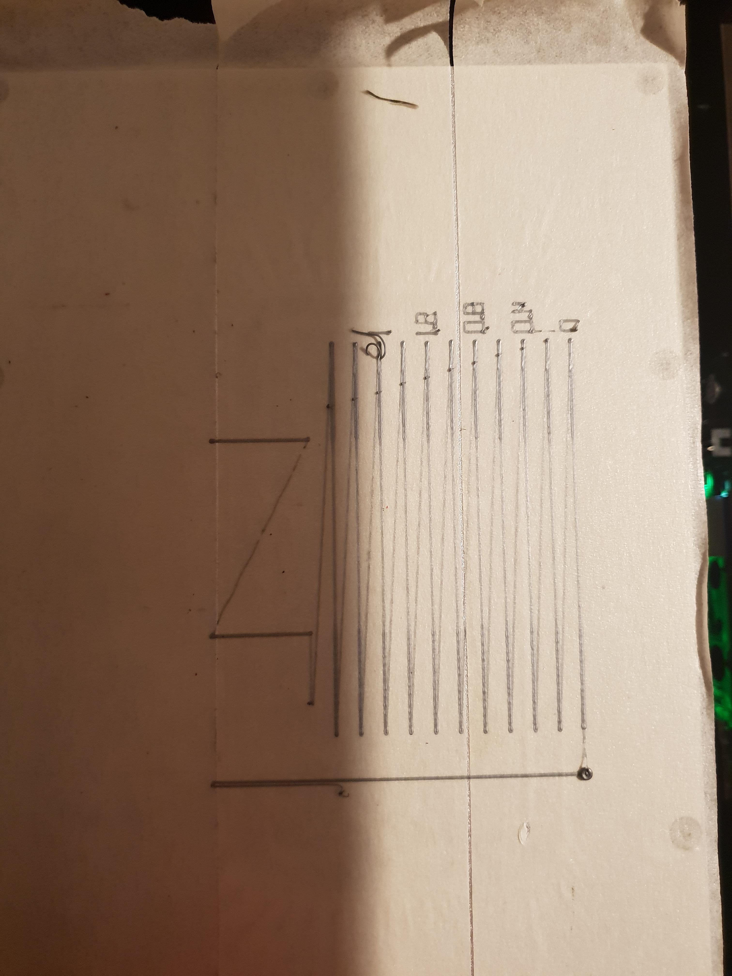

da 2 a 10 retrazione 5 mm Da 2 a 10 retrazione 1 mm Gigi ti prego aiutami tu... Ho un ulteriore problema!!! usando il generatore di script che mi hai linkato, alla fine della stampa, quando la stampante va in posizione di riposo si muove a una velocità assurda e sbatte ovunque!!! 😄 hahaah dove posso agire per farla muovere piu lentamente??? GRAZIE mille se riesci ad aiutarmi! Anche se non riesci cmq 😄 grazie mille uguale! 😄 -

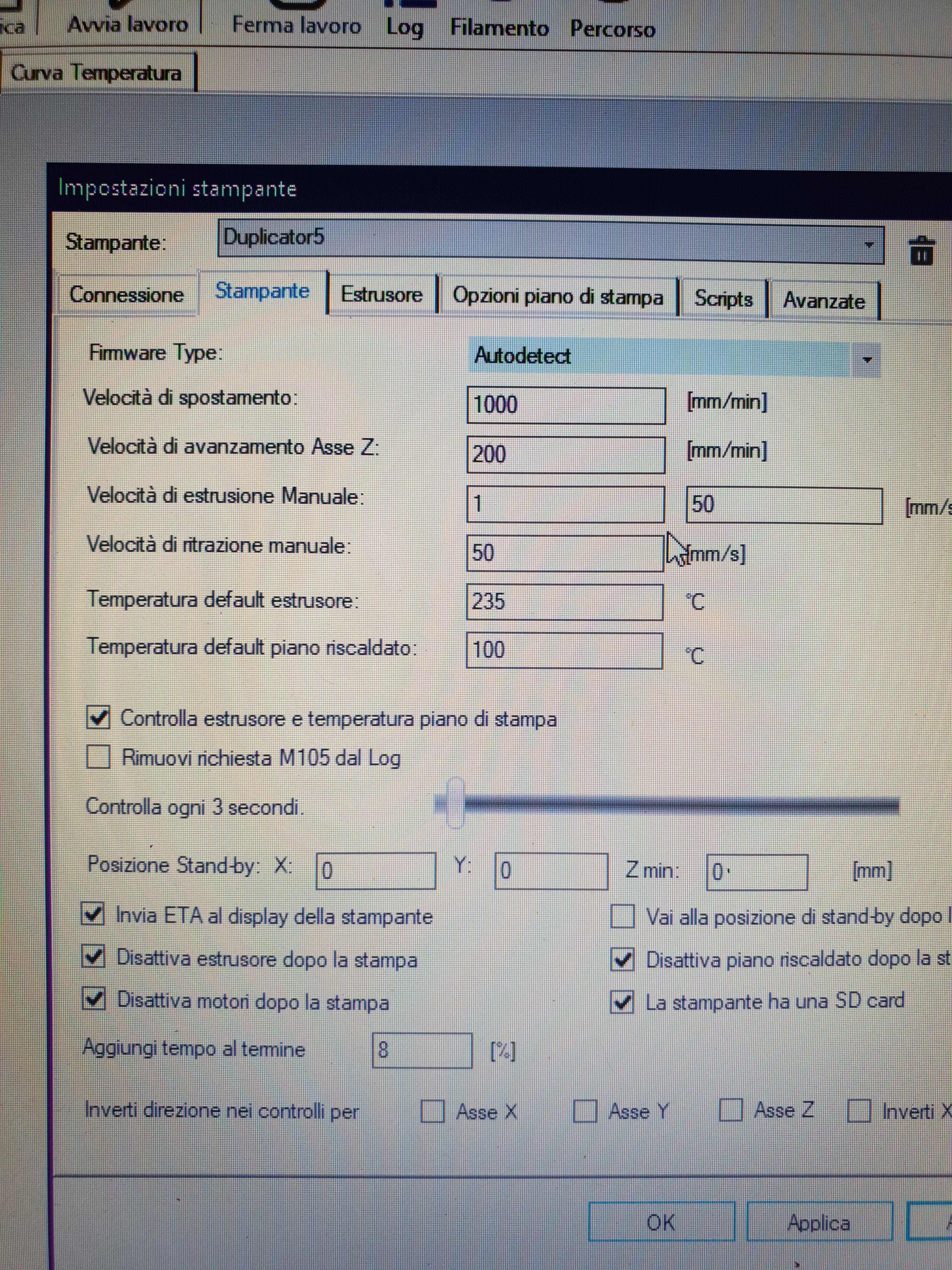

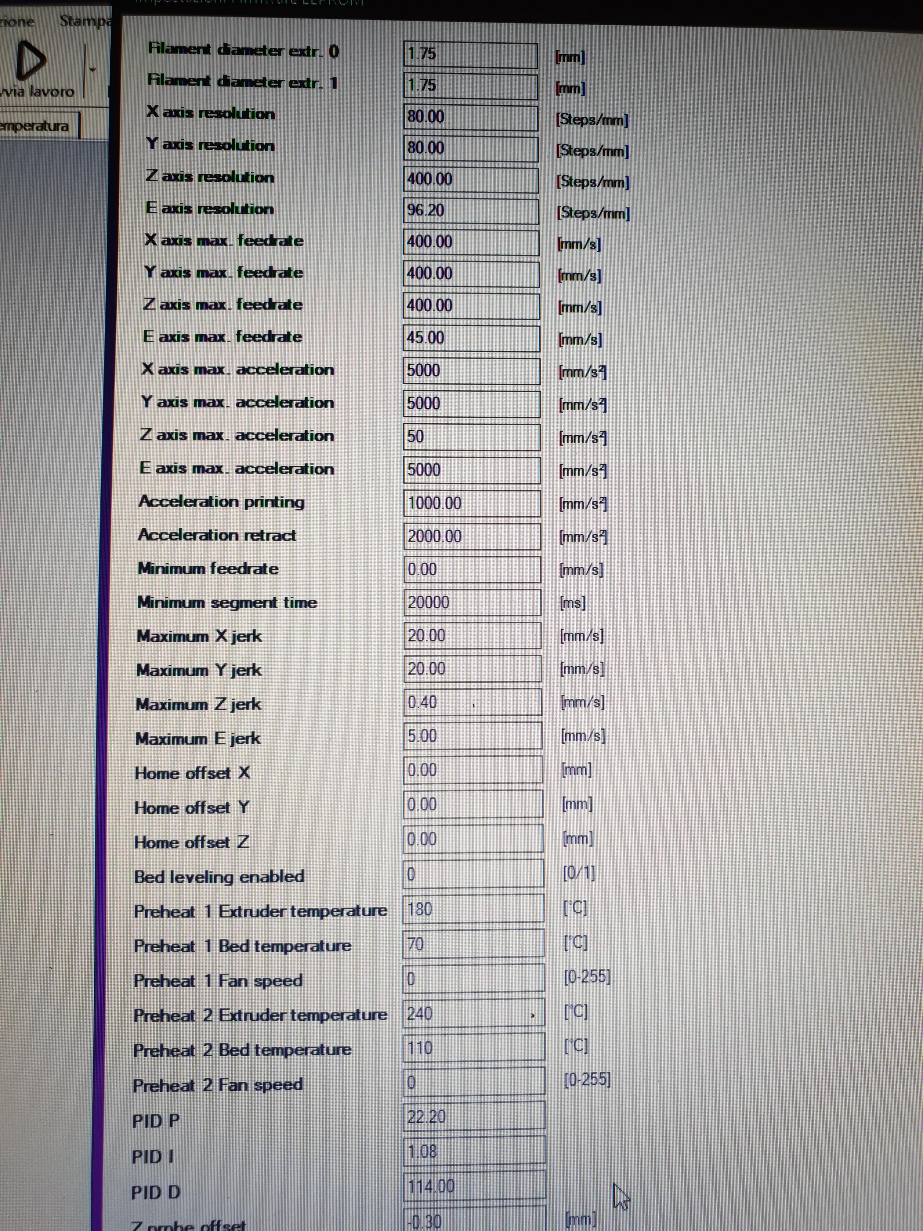

Gigi!!! ho provato tutta ieri sera... ma senza grandi risultati... Ti prego aiutami tu!!! 😄 Ti mostro la configurazione che ho in repiter, i parametri sono quelli consigliati dalla casa: Velocità di spostamento 1000, asse Z avanzamento 200 Questa invece è la configurazione del firmware da Repiter: da 0 a 1 ogni 0,2 retrazione 1 -

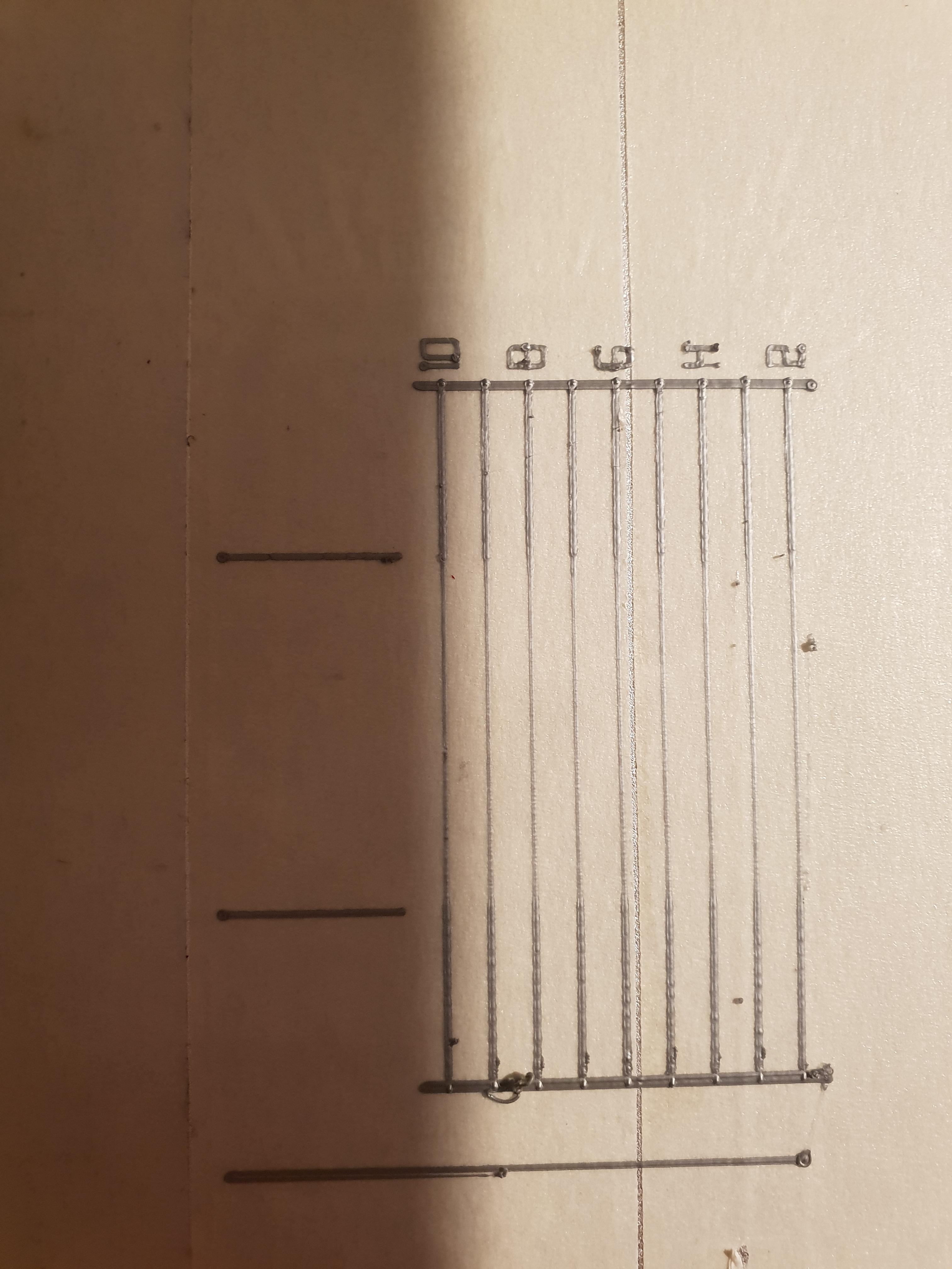

siiiii!!!! cavolo!!! grazie GIGI!!!! non posso mettere il like x10 😄 ahahah visto che la hai provata, hai qualche dritta da darmi? oppure no? Pleaseeeeeee!!! ;D -

Kite79 ha pubblicato una discussione in Problemi generici o di qualità di stampa
Ciao ragazzi, vedo che il mio post precedente non lo caga nessuno ahahah quindi provo a fare un altra domanda, magari trovo una risposta 😄 Il mio problema sono sempre questi fili quasi trasparenti che rimangono al momento di passare da un punto ad un altro, ho cercato su google ed ho trovato questa discussione: https://groups.google.com/forum/#!topic/reprap-italia/iEKtcQBMJHw parlano di una funzione del firmware che inizia a retrarre il filo poco prima del fare il passaggio da un punto ad un altro... che voi sappiate esiste questa funzione nelle nuove versione di marlin? oppure qualche configurazione in repiter host? -
