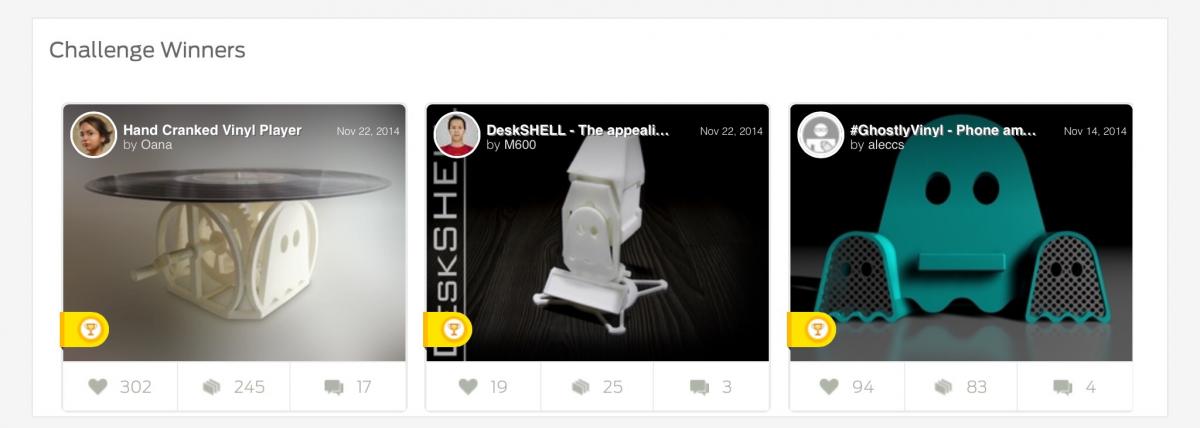

Phone Dock - Featured on Thingiverse!
Aleccs75 ha risposto a Aleccs75 nella discussione Nuove idee e progetti
Beh, sono un po' di parte per giudicare gli altri lavori, però in effetti... non penso abbia vinto il miglior progetto. Il tema era creare un oggetto che avesse a che fare con la musica partendo dal logo di una etichetta discografica americana (GhostlyVinyl). Il vincitore ha creato un improbabile, anche se ben fatto, giradischi a manovella, il secondo un porta testine da giradischi dalla forma orribile e con il logo del tema incollato su un lato. Il terzo è il mio... -

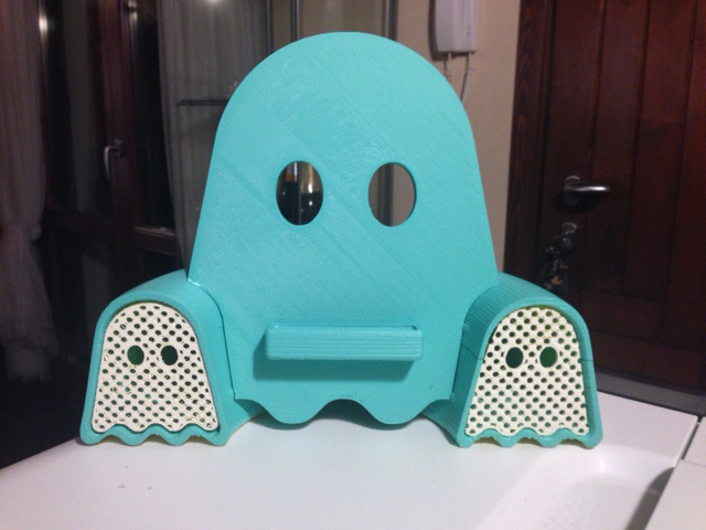

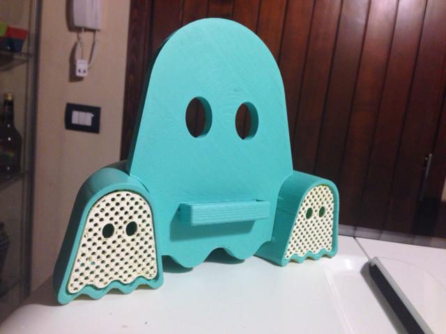

Aleccs75 ha pubblicato una discussione in Nuove idee e progetti
Questo è l'oggetto che ho disegnato per il "GhostlyVinyl Challenge" su Thingiverse. E' arrivato solo terzo, ma comunque un bel risultato. Adesso è anche "featured on Thingiverse" e mostrato in homepage! Il primo classificato vinceva una stampante... io ho vinto una bobina di filamento... https://www.thingiverse.com/thing:545137 -
