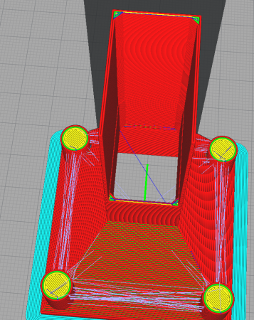

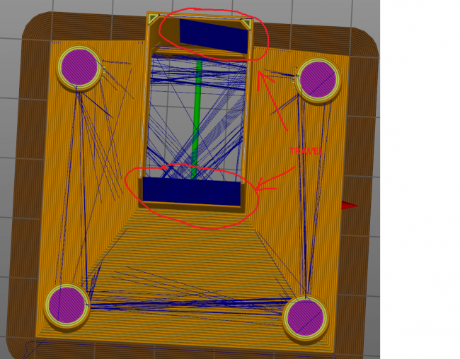

  6. Buonasera a tutti, volevo mostrarvi un confronto "alla pari" tar prusaslicer e cura per capire se posso migliorare il primo; a parte che nonostante tutte le cose prusaslicer continua ad andare la META' di cura.... si fa un sacco di problemi secondo me.... ha un percorso in questo caso particolarmente stupido: ovvero (quella nella foto è praticamente una U estrusa in quella zona) fa stupidamente travel da un estremo all'altro ed anche nella zona alta fa una estrusione abbastanza inutile.... inoltre si può vedere attarverso il foro che anche nelle zone iniziali cura fa molti meno travel di PS (ma un nome più corto no??...) . Cura 4,0.0 ha diversi settaggi che non trovo in prusaslicer ma in ogni caso non fa mai quel travel.... : ed in questo caso è molto importante perchè quelle pareti sono larghe 0.8mm e sono certo che quei travel di prusaslicer mi lascerebbero gli spigoli non perfetti. In prusaslicer c'è qualche opzione per cambiare questi comportamenti ? vi allego anche gli stl risultanti se avete cuoriosità... grazie 73petg_cura_stepper cooler 1-1.gcode 124petg_prus_stepper cooler 1-1.gcode

  12. In pratica prusaslicer non ha un profilo delta e quindi ho dovuto adeguare alcune assurdità come la velocità e jerk di z che nelle cartesiane ha un valore limitato ma nelle delta è assolutamente uguale agli altri assi. Poiché facevo anche altri test ho salvato ogni tanto e probabilmente mi sono salvato dei valori che prusaslicer aveva inserito e così cura si era incasinato. Inoltre prusaslicer rallenta per layer inferiori ai 20 secondi che secondo me è eccessivamente prudente. Ora ha una velocità decente sebbene la stampa in realtà dura un 20% più del previsto... Inviato dal mio BAH-W09 utilizzando Tapatalk

  14. io ho usato cura 4.0.0 sino adesso... ho messo la 4.1 in ufficio ma mi ha segato tutti i setup così a casa per ora attendo... sto giusto facendo una stampa con curaslicer in questo momento e forse sono riuscito ad addomesticarlo un po' ed adesso mi cammina a 80mm/s realmente direi.... comunque il forum ufficiale di prusaslicer non è di aiuto... quasi nulla. Volevo semplicemente mettere a display il numero di layer e l'altezza attuale mi avevano praticamente detto che non si può... io però sono riuscito alla faccia loro
