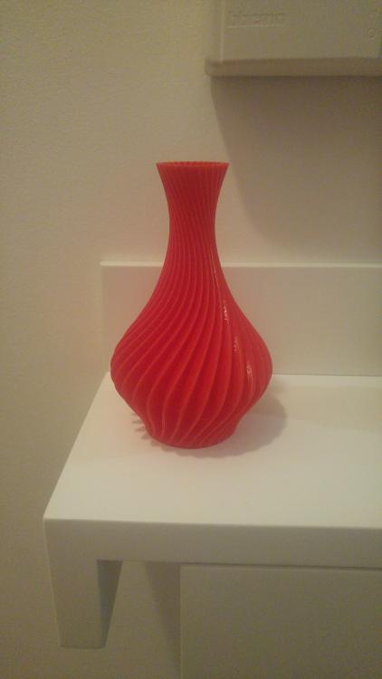

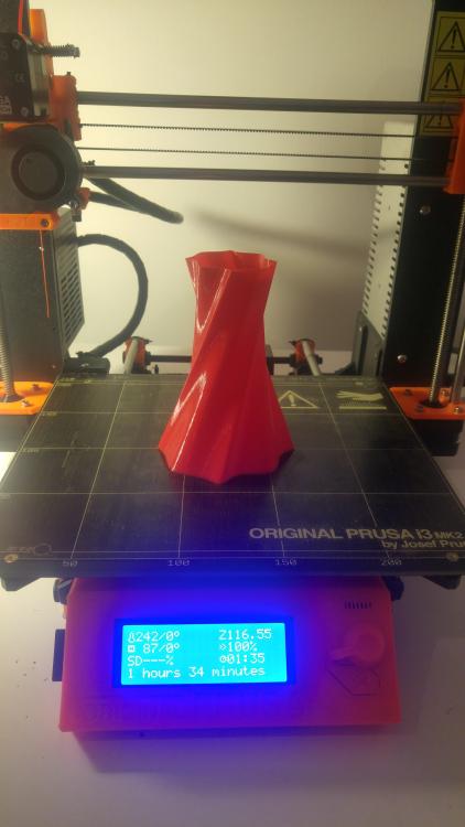

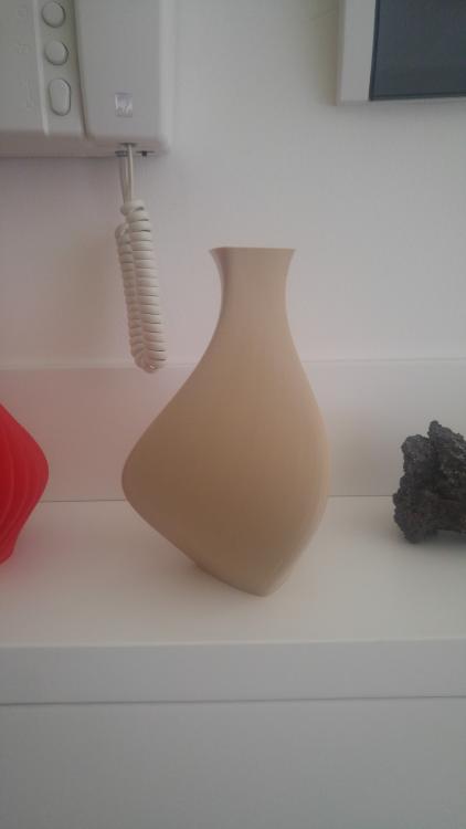

	Io, il forum e la Mk2Lore82 ha pubblicato una discussione in Problemi generici o di qualità di stampa Ho risolto totalmente i problemi di profondità layer irregolare (è bastata una piccola modifica al supporto della bobina del filamento per favorirne la rotazione). Questo forum per me è stato una mezza bibbia, senza sapere nulla di stampa 3d sono riuscito ad assemblare una Original Prusa Mk2, e devo dire che assemblarsi da solo una macchina ti aiuta molto a capirne le problematiche, le eventuali migliorie, e tutti quei meccanismi che un neofita non potrebbe mai comprendere con un attrezzo precostruito. Ho trovato il piano ideale per stampare (Ultem Pei) e non uso colle o lacche. Stampo in abs, Pla e Co Poliestere, ora ho dei filamenti nuovi da provare e oltre che divertirmi come un matto mi rientra qualche euro (pochi) sia per gli oggetti stampati, sia per le modellazioni personalizzate. Tutto quello che so l'ho imparato qui. Grazie a tutti per le dritte, dirette o indirette! (i due vasi sono modelli trovati su Thinginverse, l'altra è una mia modellazione)

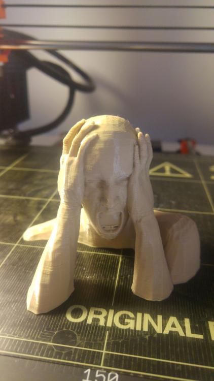

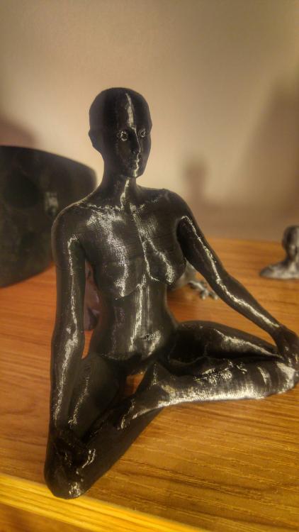

	Problema profondità LayerLore82 ha risposto a Lore82 nella discussione Problemi generici o di qualità di stampa Ho risolto! era un problema di Bobina! In pratica avevo stretto troppo il supporto per la bobina di materiale e l'estrusore faticava nel tirare a se il materiale.... ora tutto ok! Grazie a tutti delle Dritte! devo comunque fare un upgrade per rendere più "lento" il trascinamento del filo. Ma sono abbastanza soddisfatto! Sia con il Pla, (il manichino in meditazione sopra), sia con il Co-Poliestere (vaso sottostante)
