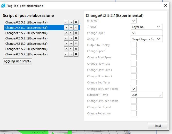

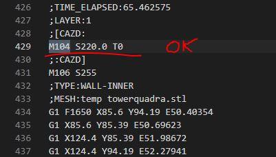

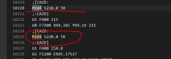

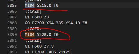

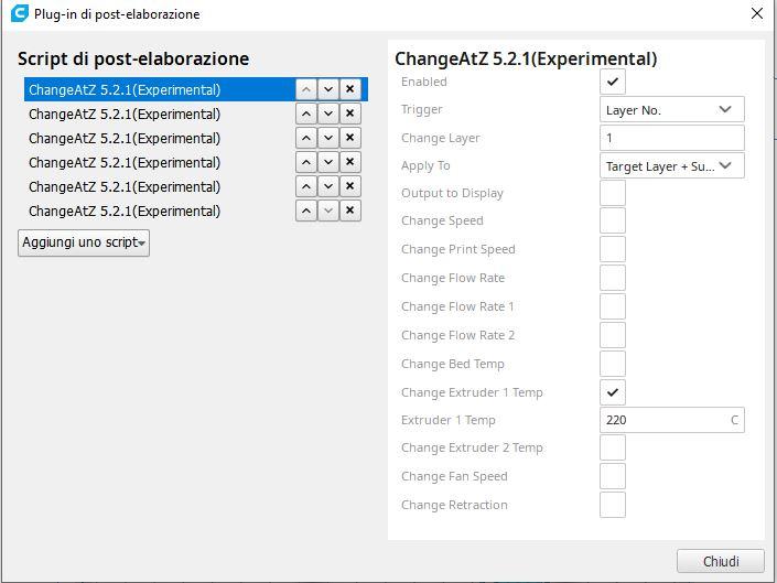

	Temp Tower con cura non si settano le temperaturepaolopa ha risposto a paolopa nella discussione Software di slicing, firmware e GCode
	Temp Tower con cura non si settano le temperaturepaolopa ha risposto a paolopa nella discussione Software di slicing, firmware e GCode ma te imposti a scendere o salire le temperature?
	Temp Tower con cura non si settano le temperaturepaolopa ha risposto a paolopa nella discussione Software di slicing, firmware e GCode Ho fatto così: Inseriti tutti i valori poi ho tolto la spunta su tutti i valori di temperatura e ho premuto chiudi. Ho premuto vicino a sezionamento il simbolino martello e chiave inglese per riaprire il menù di cambio gcode. Ho reinserito la spunta su tutti i valori che mi si sono ripresentati. Ho fatto chiudi e ho sezionato nuovamente. Risultato stesso problema.
	Temp Tower con cura non si settano le temperaturepaolopa ha pubblicato una discussione in Software di slicing, firmware e GCode Salve, sto tentando di preparare un temp tower con cura ma non riesco a settare i valori di temperatura a determinate altezze di stampa: La torre preparata parte da 220 gradi e arriva a 195. in cura effettuo le modifiche con il suo sitema di "post-elaborazione" Inizio impostando layer 1 a 220° successivamente imposto ad altezza 10mm una temperatura di 215 e continuo con impostare ogni 10 mm ulteriori 5° in meno. (come da immagine allegata). In cura vedo le modifiche da apportare vicino al pulsante slicer, faccio lo slicer ed ottengo il modello Il problema è che se vado in stampa la temperatura rimane sempre quella di partenza non variando mai. vi metto ulteriori immagini del Gcode dove ho riscontrato che al comando M104 dove imposta la temperatura poi ne segue un'altro dove riporta la temperatura a 220°. Al primo layer la temperatura viene impostata giusta, ma successivamente succede il problema. Non riesco a capire.
