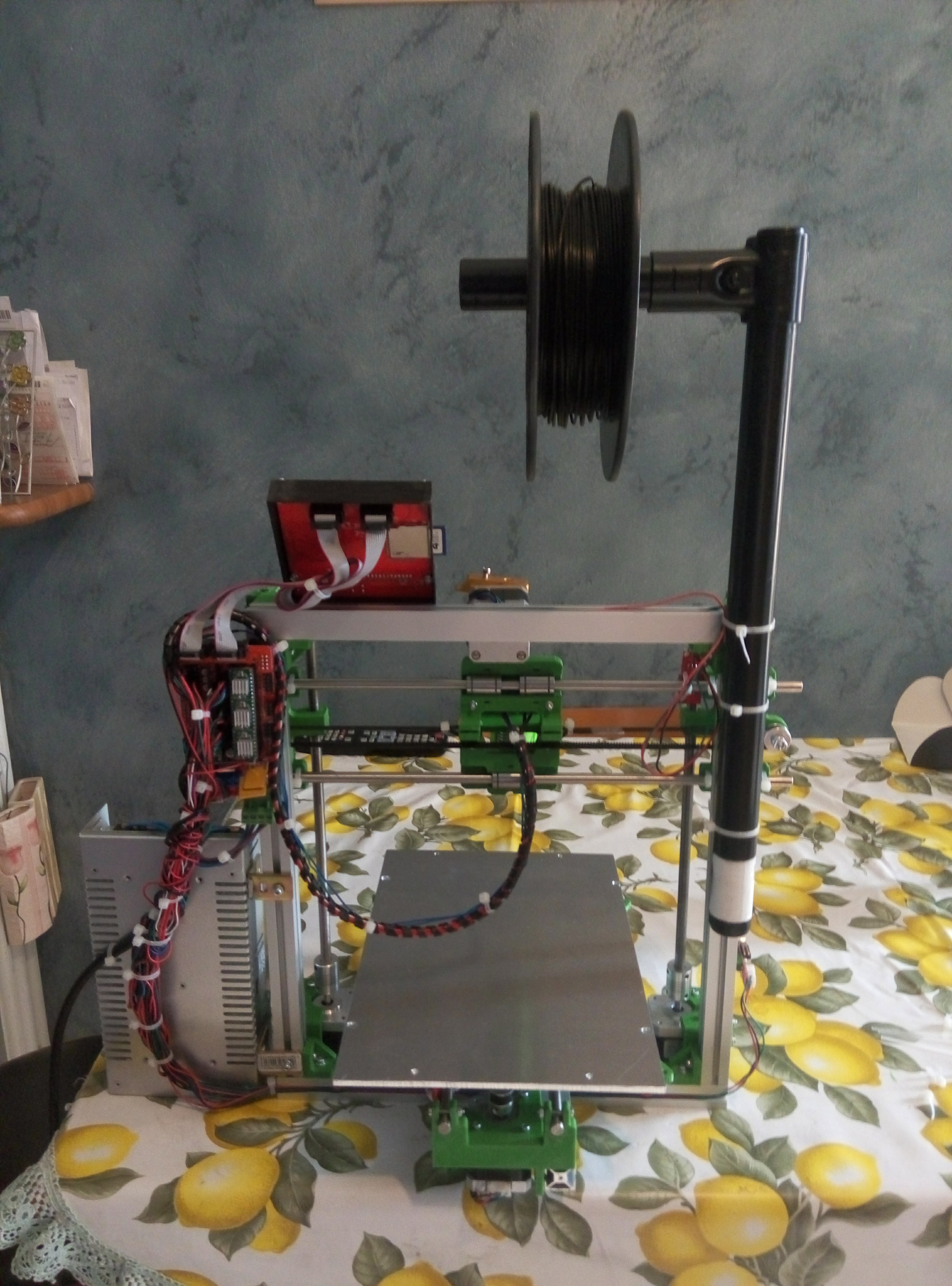

Giuseppe Grassano ha risposto a Giuseppe Grassano nella discussione La mia prima stampante 3D

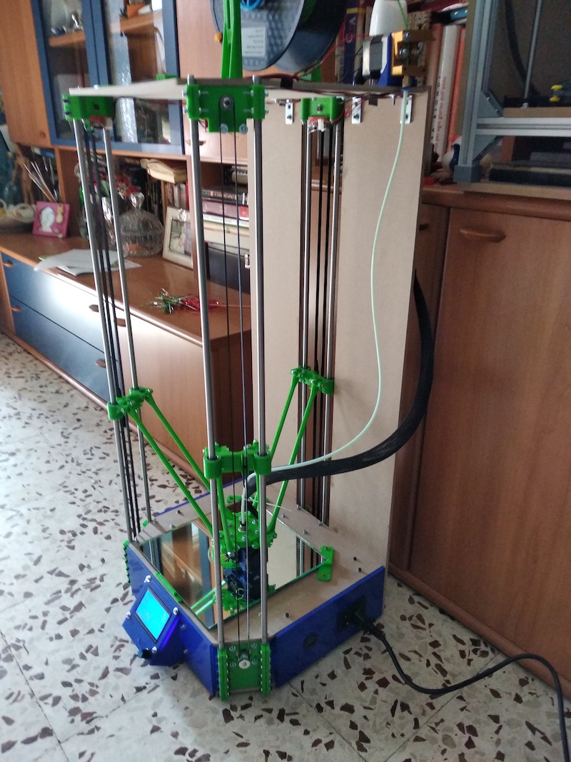

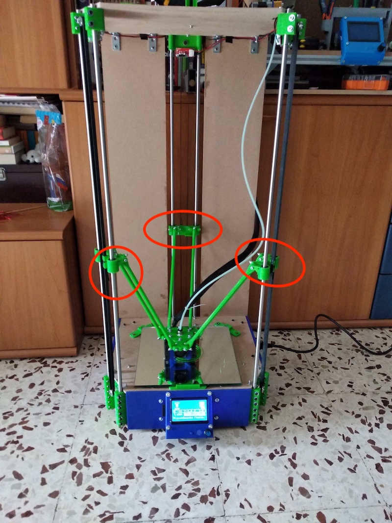

Grazie ragazzi ho risolto ,il pannello superiore aveva dei fori errati e faceva stringere di pochissimo le aste lisce , rifatto i fori ora è silenziosissima -
Per quanto riguarda simplify3d ho risolto, ti assicuro che a ragliare sono i cuscinetti ,provero' a tirare ancora un po' le cinghie al massimo li cambiero' -

Giuseppe Grassano ha pubblicato una discussione in La mia prima stampante 3D
Ciao a tutti, ho da poco assemblato una rostock delta (vedi foto)con firmware marlinkimbra 4.3.3 ,ho iniziato a stampare i primi pezzi che devo dire mi soddisfano abbastanza , pero' ho due problemi il primo è che riesco a stampare solo se preparo l'.stl con repeiter , se uso cura o simplify3d parte la stampa ma mi fa una riga nell'angolo ,li uso da tempo con una corexy senza mai nessun problema il secondo è un problema di cuscinetti (cerchiati in rosso) che negli spostamenti veloci ragliano come un ciuccio ,ho già abbassato accelerazioni ecc. ma non migliora ho teso le cinghie , oliato ma niente ,ho cambiato cuscinetti ma niente qualcuno saprebbe darmi qualche drittaGrazie -

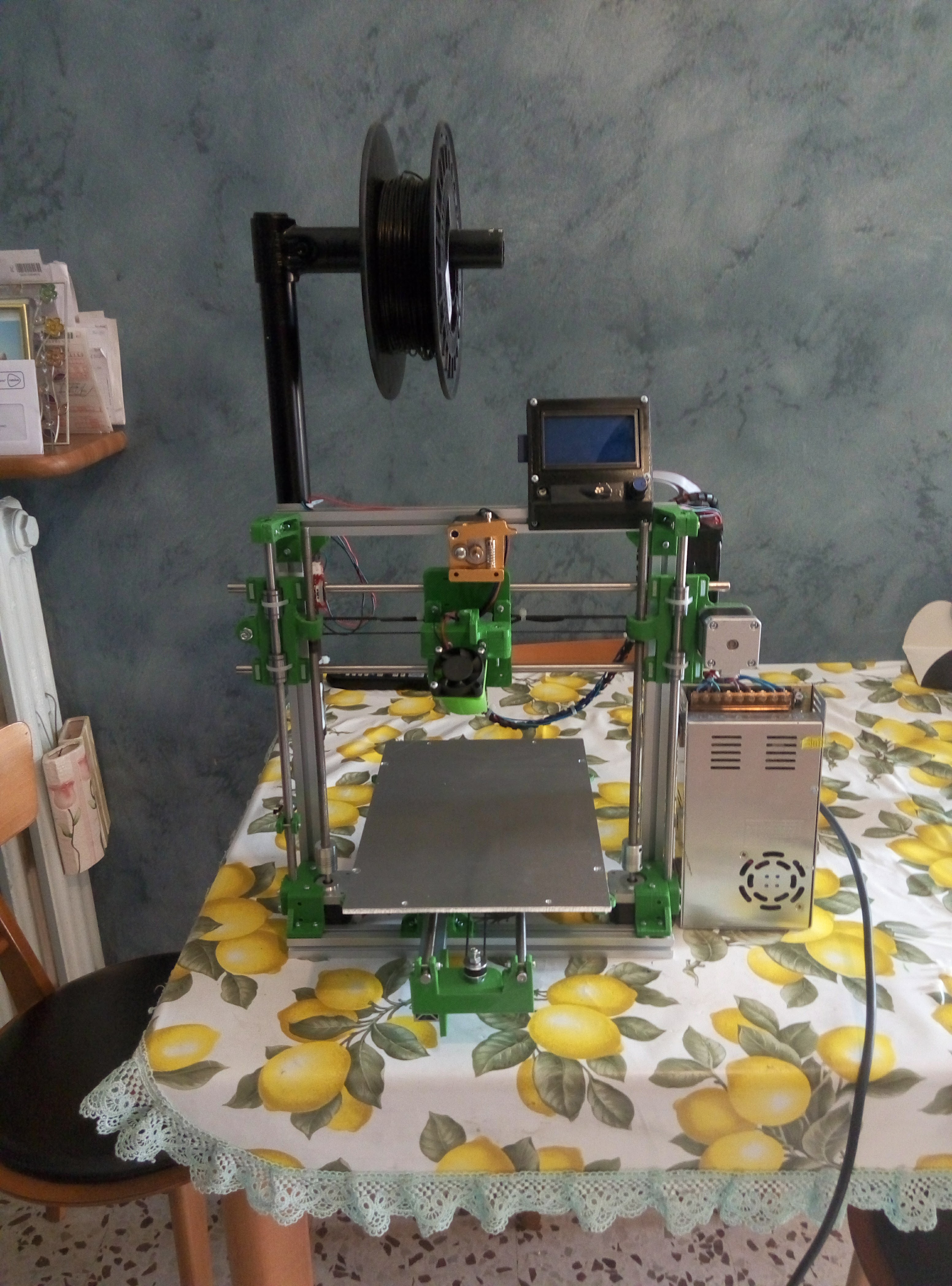

Giuseppe Grassano ha risposto a Giuseppe Grassano nella discussione Nuove idee e progetti

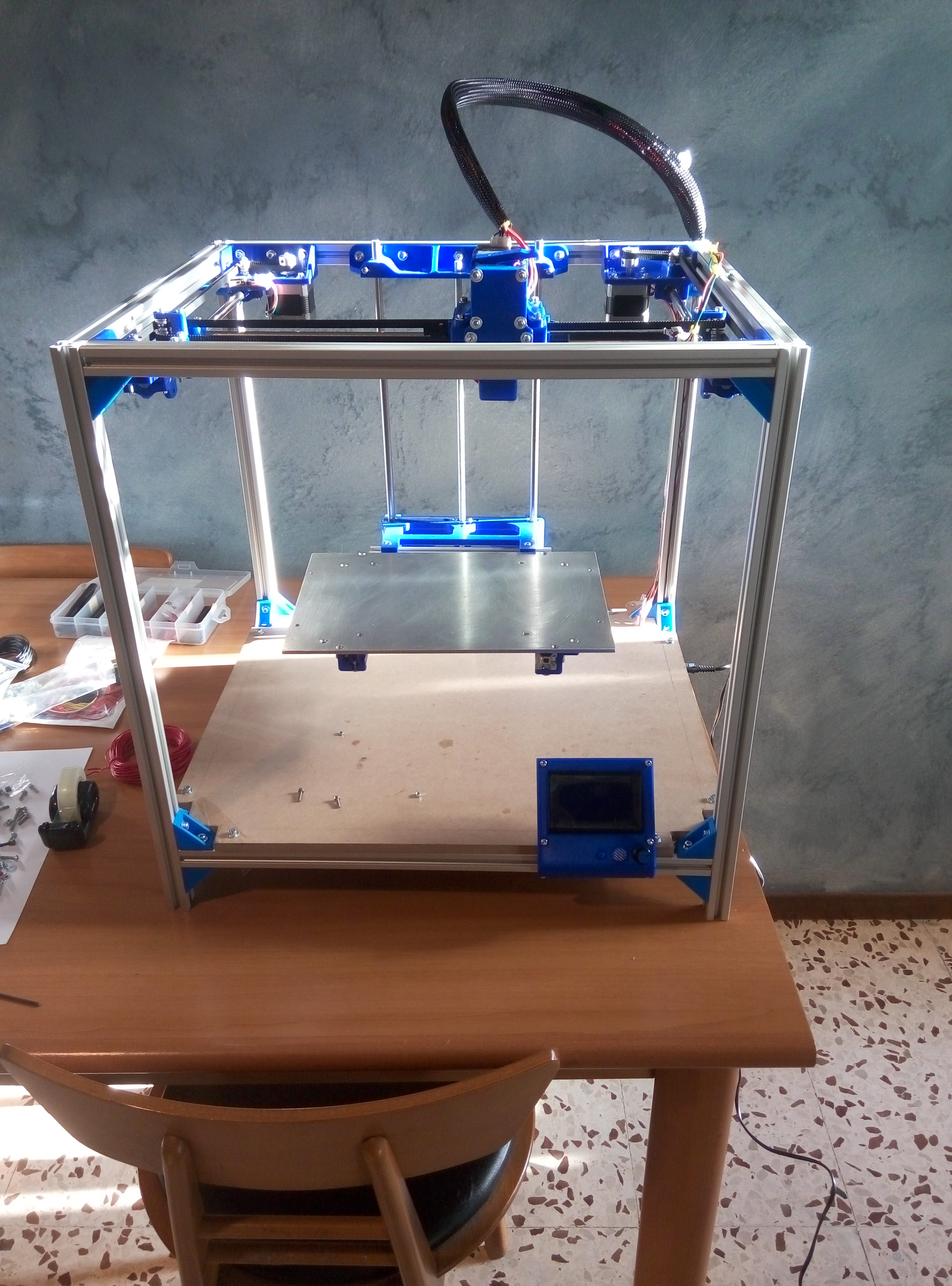

E già, adesso mi sto catapultando sulle SLA con lcd e led uv ci andrà un bel po di tempo sto studiando -
Vi presento la mia ultima fatica

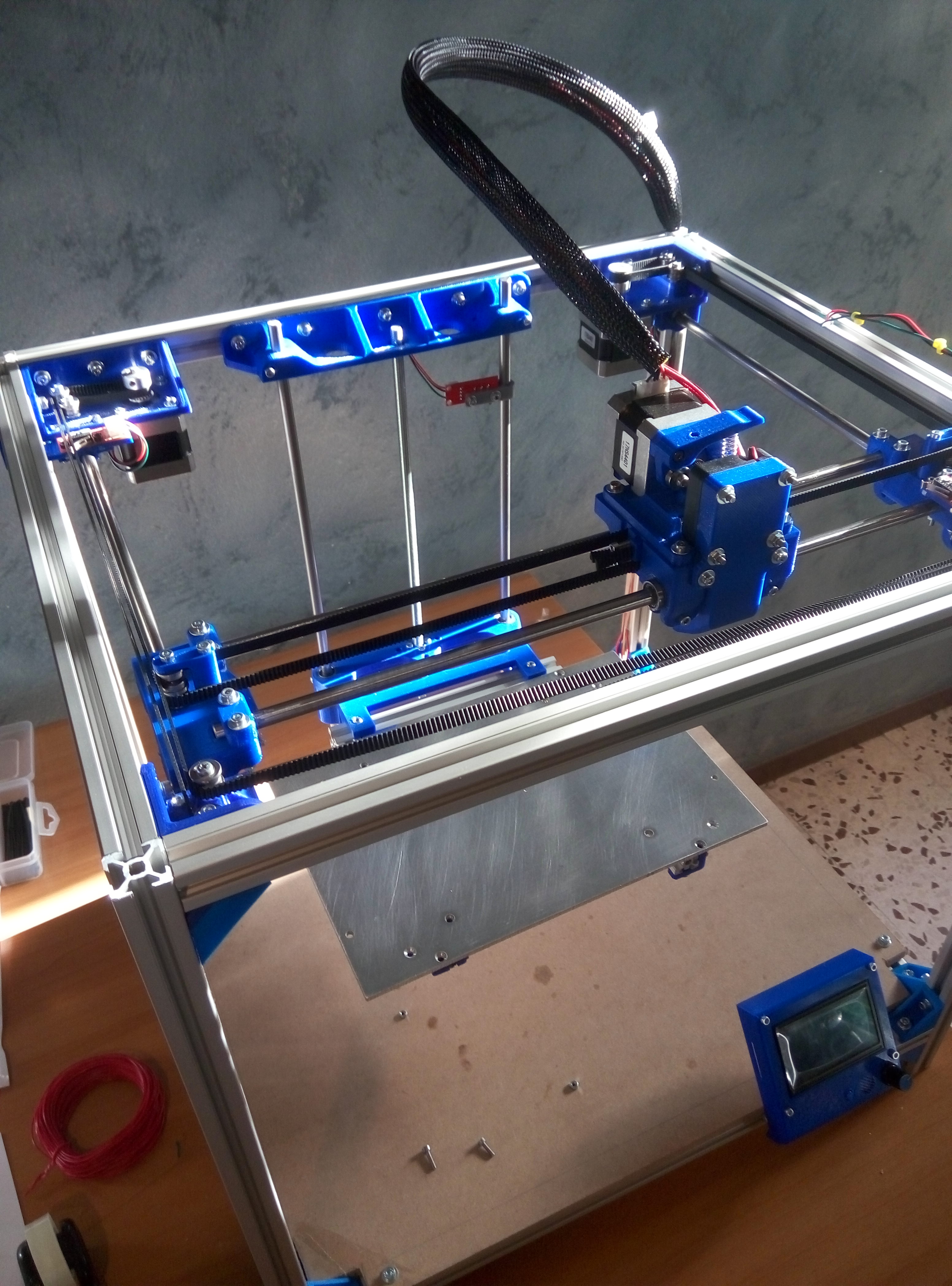

Giuseppe Grassano ha pubblicato una discussione in Nuove idee e progetti

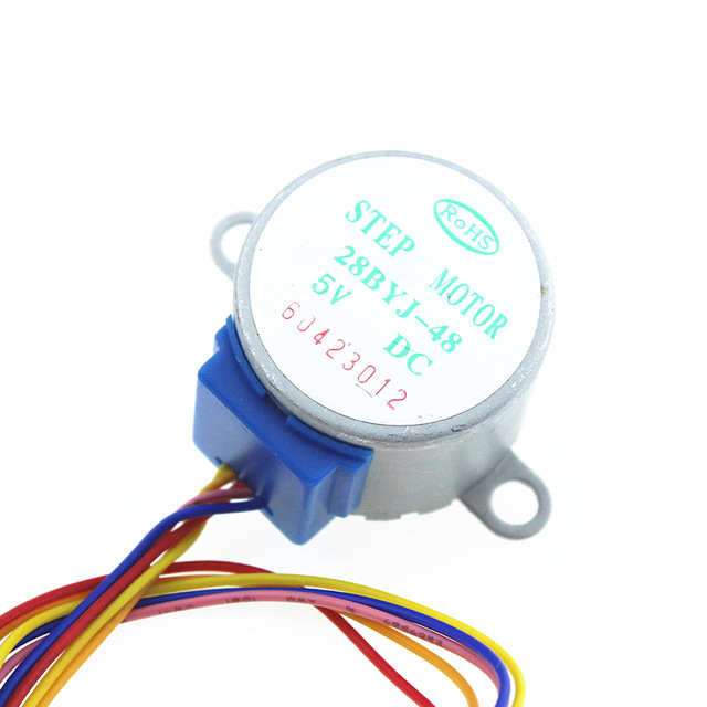

Giuseppe Grassano ha risposto a ciscothehellspawn nella discussione La mia prima stampante 3D

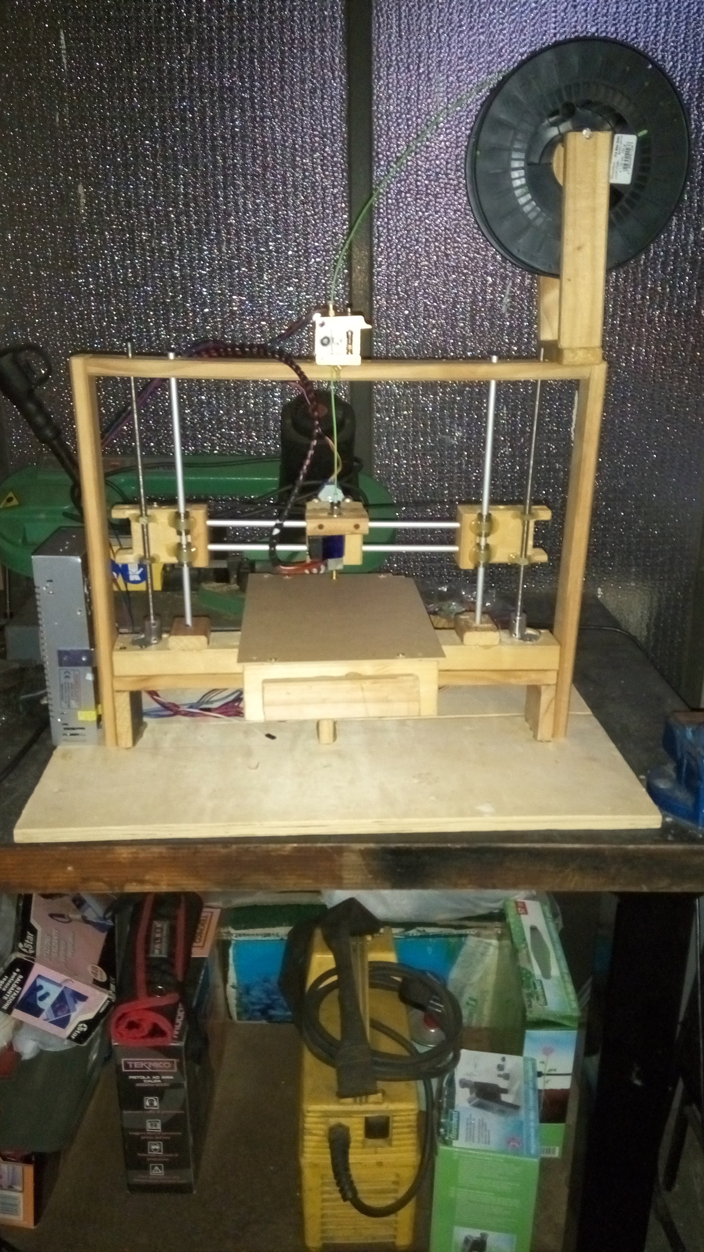

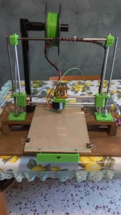

In quella in legno avevo montato questi 28BYJ-DC 5 V costano pochissimo e siccome non ero sicuro della riuscita del progetto(tieni conto che non ne sapevo assolutamente nulle di stampanti 3d) ho preferito spendere poco inizialmente, ma sono molto lenti e scaldano tantissimo -

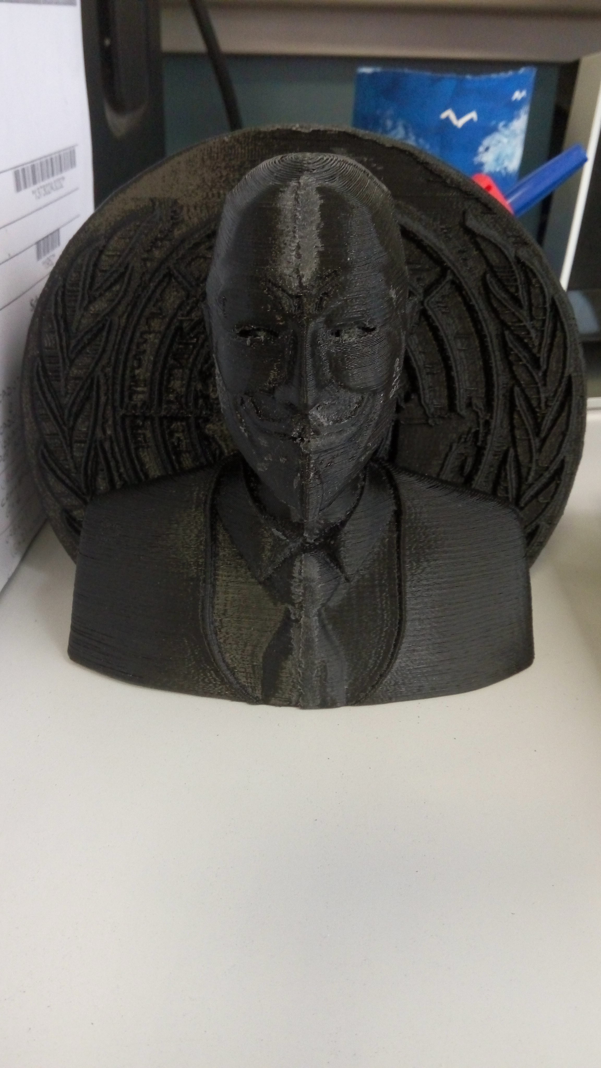

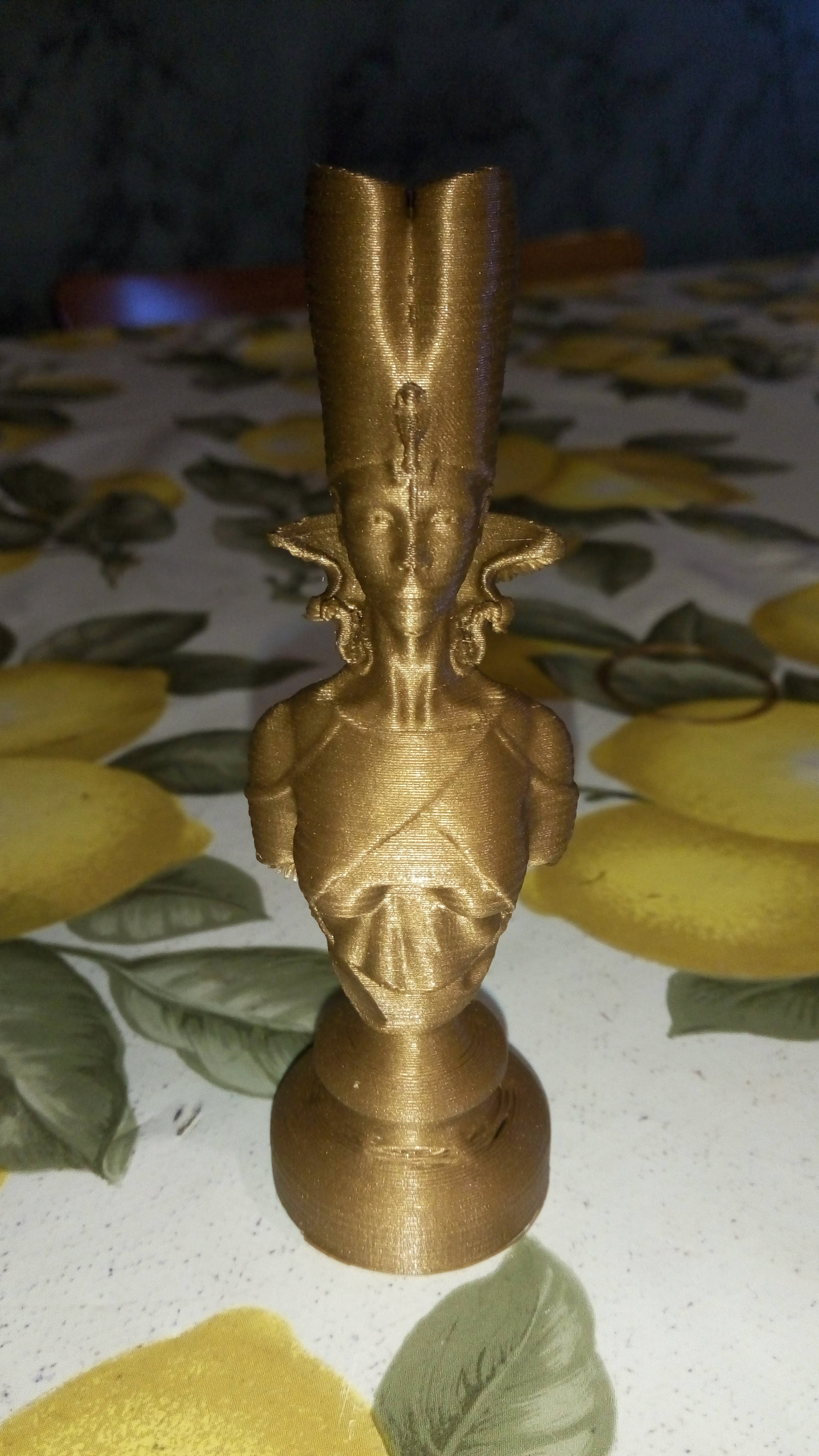

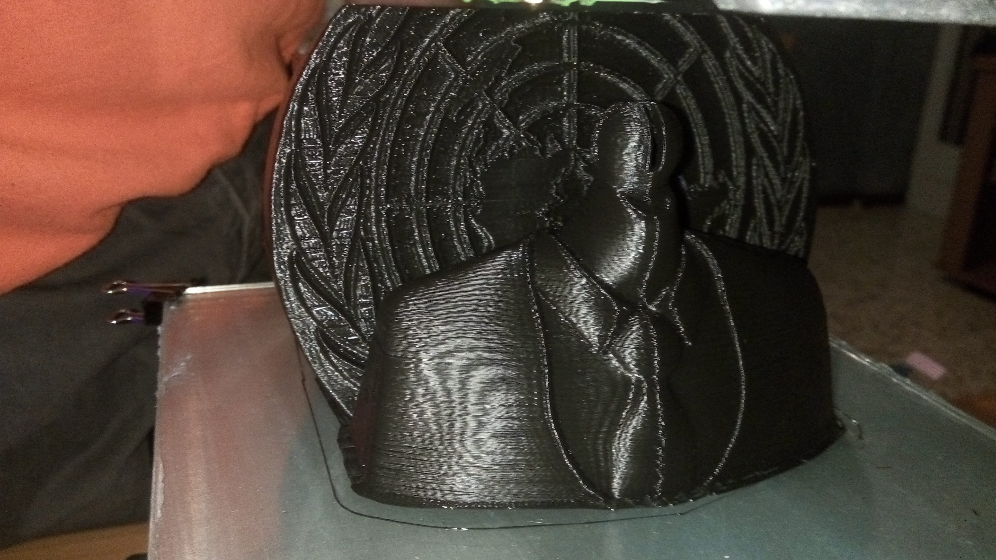

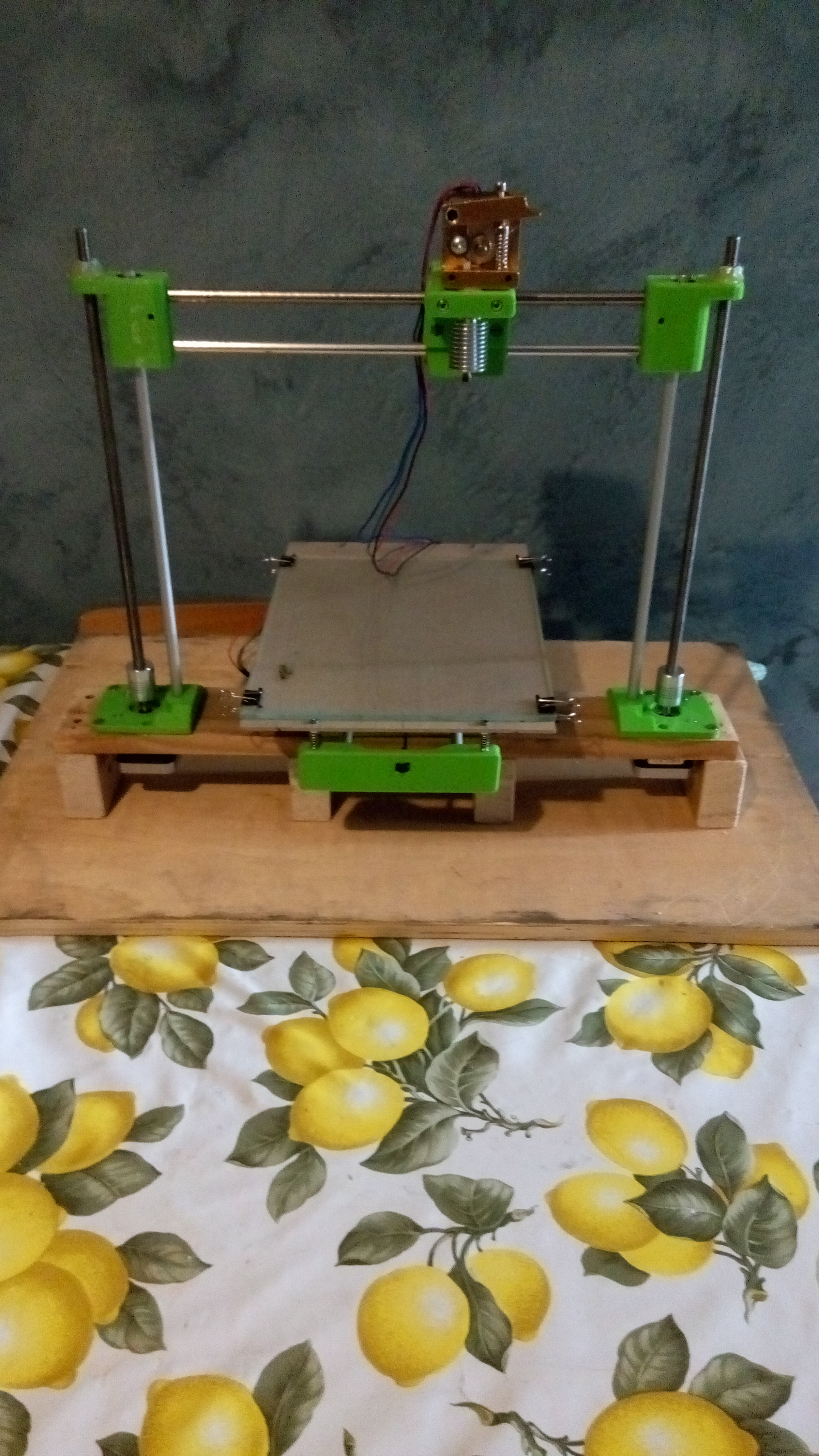

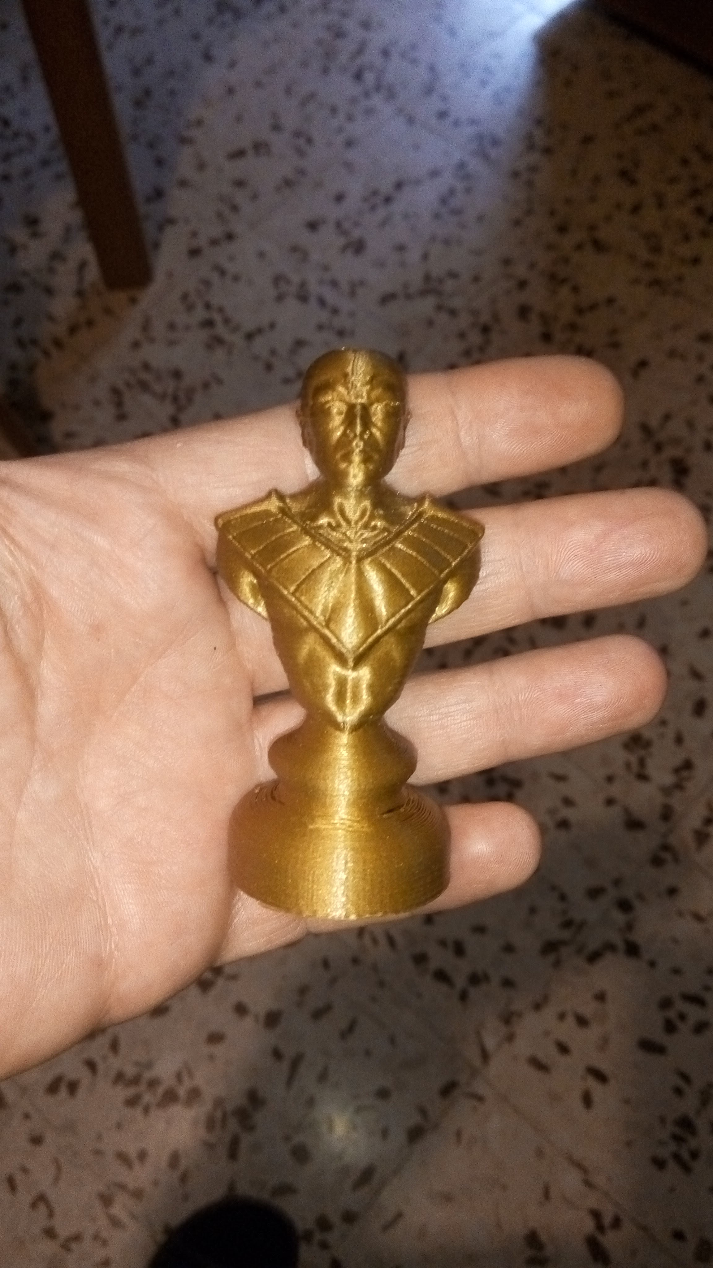

Ciao , visto che sono stato nominato ti dico la mia , per esperienza personale ricerche e ore di studio ti dico che fartela da te oltre a darti un a soddisfazione immensa ti fa anche spendere relativamente poco ,io sono partito con una spesa di 80€ per fare la prima bozza completamente in legno con tutti i suoi problemi come vedi in foto ,per poi fare vari upgrade ,ho messo i nema 17 telaio in alluminio ecc.. per fartela corta ho speso 200€ totali ma ho una stampante che viaggia fino a 300 mm/s senza nessun problema ,i componenti li ho presi in giro per il web (amazon,aliexpress,ebay.....) e comunque è tutto e ripeto TUTTO made in cina quindi non farti problemi é stata una bella avventura piena di insidie che grazie ad Alep sono riuscito a superare Ti allego qualche lavoretto per farti un idea della resa -

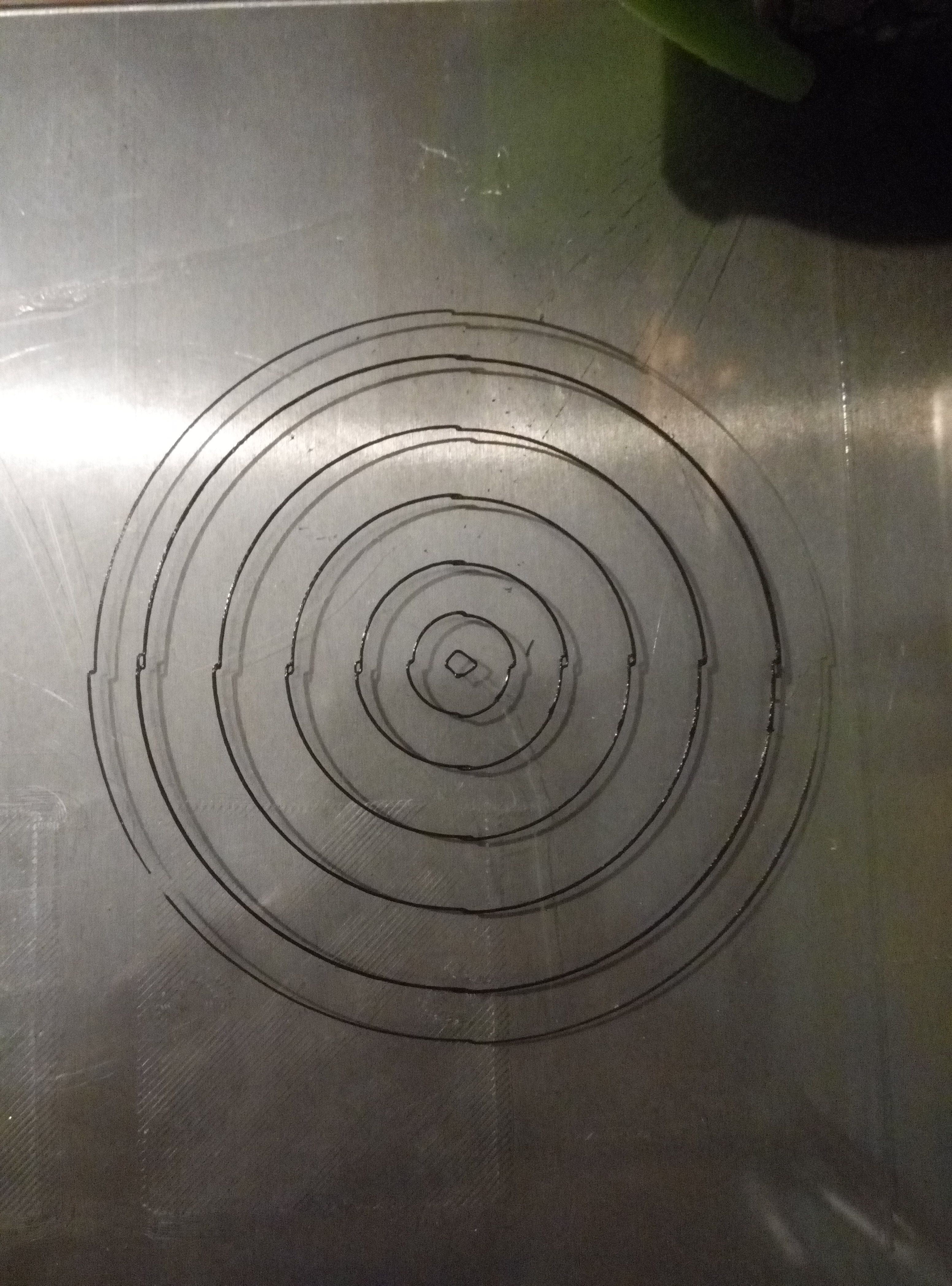

Alep ho sistemato ho riscritto da zero il firmware e finalmente anche i cerchi vengono bene , ora faro' delle prove per darti conferma non mi hai detto cosa ne pensi dell'upgrade -

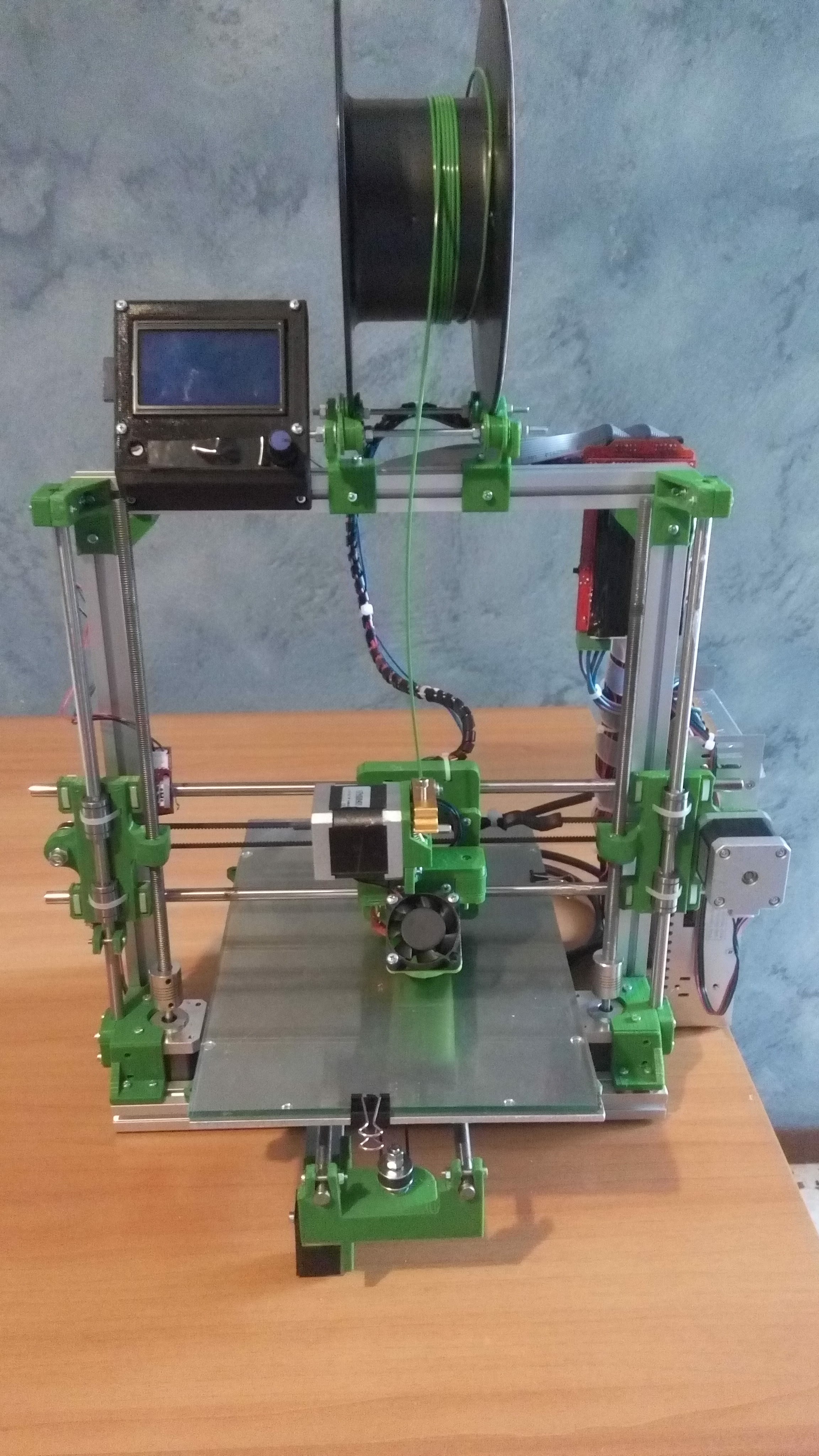

Ciao Alep , ho fatto qualche modifica , è tutto ben teso ben serrato e perfettamente in squadro ma nonostante tutto i cerchi continua a fare quel saltino , pensavo fosse problema di corrente quindi ho messo mano al VREF regolando tutti i motori identici a 0.45 ,ma niente nei cerchi mi salta A questo punto mi viene da pensare che sia il firmware faro' altre prove Intanto guarda l'evoluzione il porta bobina è ancora provissorio anche il motore dell'estrusore -

Forse l'unica cosa possono essere i denti delle cinghie o le pulegge il resto l'ho fissato in modo da non farlo muovere le cinghie sono ben tese ho anche messo dei tendi cinghia oggi provero' a controllare ,in effetti quando l'asse x e lasse y cambiano il senso di marcia sembra come se facessero un saltino o stop comunque grazie sei l'unico attivo su questo forum sei un grande ti tengo aggiornato sempre se ti interessa -

Ciao gente ,il problema dell'eta non l'ho ancora risolto ma è passato in secondo piano ,vorrei capire come risolvere il problema dei cerchi, sembra che mentre fa il cerchio ogni quarto lasse x e lasse y si blocchino per pochissimo e mi fanno quello che vedete in foto è fastidioso vi allego anche uno dei primi lavori dopo i pezzi della stampante -

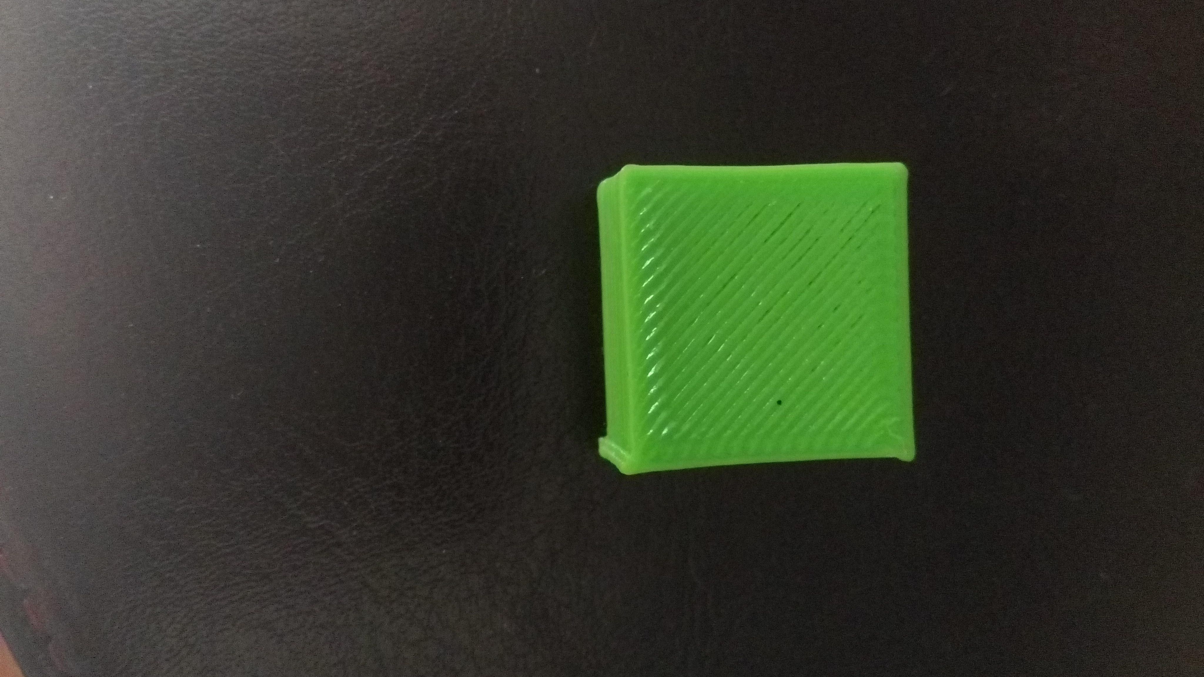

Ciao, avrei bisogno di un aiuto a capire come eliminare questo difetto negli angoli del cubo che allego ho anche un problema di scatti nelle parti curve dipende dallo slicer? Intanto vi faccio vedere come sta venendo la mia piccola (ancora da finire) Grazie -

Ciao,sono leggermente storti si parla di 1o 2 mm presi da thingiverse
