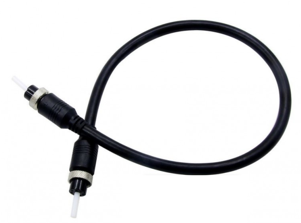

	  problema oscillazione di temperaturaMatrix ha risposto a nicola_delre nella discussione Problemi generici o di qualità di stampa Salve, Si purtroppo ho notato che è una casistica comune di molte stampanti, perchè purtroppo la tipologia di cavi utilizzata non è per "posa mobile", ma sono comunissimi cavetti, ed in certi casi flat cable che non resistono ad un numero eccessivo di ore di lavoro.Per questa ragione, stavo pensando di collegare all' hot end, una sonda aggiuntiva "k", verso un termostato elettronico, per controllare almeno gli overheating (ma anche underheating eheh)eventuali, dovuti ad eventuali e parziali disconnessioni della sonda principale (100K). Ciao!
	  problema oscillazione di temperaturaMatrix ha risposto a nicola_delre nella discussione Problemi generici o di qualità di stampa Salve a tutti e buona domenica, Stavo seguendo con interesse la discussione, e per rispondere a il_cosmo, sembrerebbe trattarsi di un cavo ibrido con un foro centrale che farebbe passare il tubo in ptfe, ma di fatto quello è un cavo con 2 BNC, mentre la dinamica inoltre farebbe sospettare ad una snervatura all' altezza del connettore posto sull' hotend.La prova conclusiva eseguita da nicola_delre, farebbe propèndere a questa tesi, ed infatti il funzionamento adesso è reso possibile, perchè la parte danneggiata non è più in movimento rispetto a prima, ed il danno probabilmente è sempre presente, ma non sollecitato. Io personalmente fare una prova con un tester in continuità pin to pin, muovendo il cavo all' altezza del connettore. Saluti!!

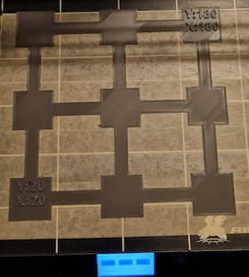

	  Problema di stampa a tratti con "Ghost 5" [RISOLTO]Matrix ha risposto a Matrix nella discussione Problemi generici o di qualità di stampa Buonasera a tutti, penso di aver finalmente risolto il malfunzionamento, ed in sostanza era il risultato della somma di più anomalie conosciute e riportate anche qui nel forum. In sintesi: oggi ho ricalibrato i pid del bed e dell' estrusore, ed anche in questo caso nessun risultato apprezzabile, mentre successivamente ho applicato il buon vecchio nastro carta con la colla in superficie, sul 50 % del piano, caricando poi un benchmark che ricoprisse il 100 % dell' area stampabile, e dunque, sia quella con il nastro che il vetro scoperto originale della ghost; morale, la parte non coperta dal nastro, mostrava i tratti striati, con varie interruzioni nel tratto, mentre in quella col nastro, le linee erano praticamente perfette e lisce, questo risultato però non lo avevo ottenuto prima di sostituire lo spingifilo, il ptfe ed aver scollato il vetro, dunque potrebbero essere stati più eventi ad aver causato questo problema. Questa vicenda mi ha preso alla sprovvista, anche perchè la stampante l' ho usata poco ed ha circa un anno, e non pensavo che potessero accadere tutti questi eventi legati ad un usura apparentemente approsimativa. Di nuovo un salutone a tutti e chi ha partecipato a questa discussione. STAMPA IBRIDA SIA CON IL NASTRO CARTA CHE SULLA ZONA SCOPERTA DEL BED STAMPA FINALE CON IL NASTRO CARTA SU TUTTA LA SUPERFICIE DEL PIANO DI STAMPA
