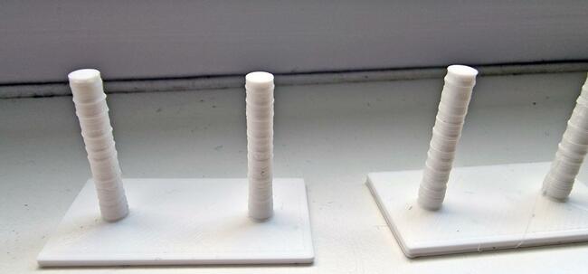

  3. Dopo un periodo di assenza mi sono rimesso a stampare e nel tarare la retraction mi sono accorto di avere un problema maggiore con l'irregolarità dei pilastri. Il flusso dovrebbe essere corretto, ma verifico di nuovo. Cosa posso controllare?

  12. no niente da fare... in realtà il miglioramento che ho avuto era per il mio intervento sui driver. La trama è identica a quella della stampa che ho fatto con i driver ritarati. Speravo... Però mi era parsa proprio una indicazione ragionevolissima. Domani però voglio guardarmi bene z magari pulendo bene la vite senza fine.
  13. sta iniziando il ciclo e sono intervenuto su alcuni parametri relativi al perimetro in simplify3d. In sostanza ora compie il perimetro e poi si solleva di 1 layer. Stando a quanto mi hai riferito tu prima si sollevava continuamente. Secondo me avevi ragione - per questo ti ho dato la coppa, infatti ora non vedo anomalie perimetrali... mi pare che non ci sia più quel difetto, ma sta ancora stampando. Le altre volte però vedevo subito il pattern perimetrale quindi penso che sia risolto. Secondo te driver con microstep maggiori degli 8825 mi potrebbero risolvere? O dico una stupidaggine? I motori rimangono i soliti nema 1/8.
  14. non ho il livellamento automatico, anche se lo sto predisponendo. Ho riverificato tutti i driver ritarandoli e la questione non si è risolta, ma ridotta. Devo invece scoprire come non dare un movimento a spirale perché la modalità vaso - per quanto ne so io è proprio così e lo stesso accade se do riempimento 0% con un lato e una base. Sai cosa faccio? un cubo con riempimento 1%... forse cambia? Oppure verifico che non ci siano impostazioni particolari che impongono il vaso. Poi ti dico.
  15. però c'era molto dislivello tra il punto di giunzione della vite senza fine e il perno del motore... non so se fosse voluta o meno, ma di fatto si comportava da molla. Ho provato a togliere questo dislivello fino al contatto ed è scomparso il rigonfiamento ritmico. Quindi avevi ragione al 100% sulle cause e quindi ti ringrazio molto dell'indicazione. Rimane da vedere se il mio intervento è corretto operativamente. Di questa Alfawise non amo molto la gestione z che ha un motore unico sul lato sinistro... io integrerei con un motore z destro e un endstop correttivo sullo stesso lato. Chissà se ci sono kit correttivi in questo senso. Ad ogni modo poi il firmware non sarei proprio in grado di modificarlo perché non è Marlin. Tra le altre modifiche che assolutamente integrerei è l'ordine XYZ per homing. Adesso quasi sempre mi va a sbattere sulle clip se non mi ricordo di fare la cosa manualmente.
