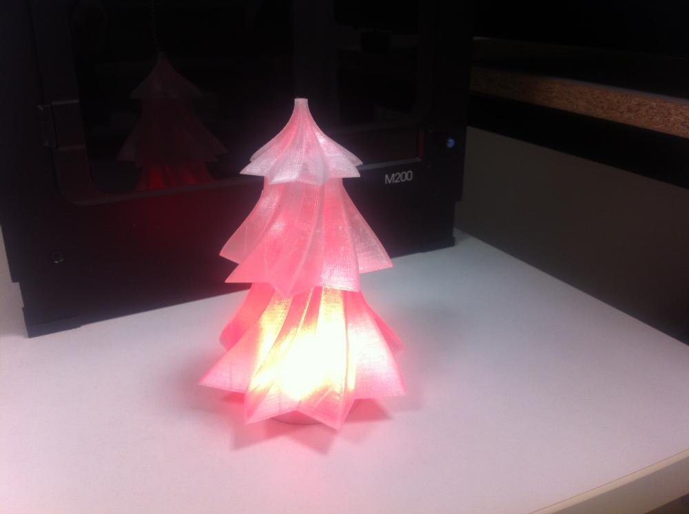

Visto che qualcuno chideva delle foto, posto qualche foto di alcuni test che stavo facendo in questi giorni. A sinistra Zortrax con Z-abs, a destra Creator pro con PLA di Colorfabb.
