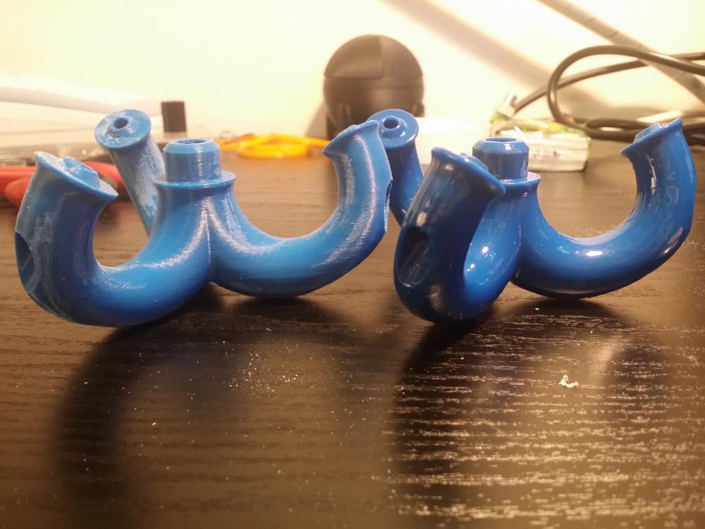

ho idea che questa lavorazione irrigidisca troppo lo strato superficiale del materiale,dopo una caduta accidentale dal tavolo dei pezzi che si vedono in foto uno si è rotto, adesso ce da capire se si tratta solo di sfiga forte o la levigatura, secondo voi è sufficente usare il test di dumbbell?

purtroppo mi sono scrodato di fare le misurazioni con i pezzi in foto ed ho levigato in acetone anche l'altro....... allora ho eseguito la prova su due cubi da 20x20x20 mm dopo il processo di levigatura in acetone ho riscontrato un aumento dimensionale di quasi un decimo soprattutto nelle zone dove è presente più materiale, invece nelle zone centrali delle faccie un aumento di circa mezzo decimo
alla fine ho provato ( trattamento a freddo)il risultato visivo è ottimo, adesso ce da vedere la parte dimensionale. la parte è stata mantenuta per 50 min in un barattolo di vernice con stracci imbuvuti di acetone. non appena sarà completamente asciutto eseguiro le misurazioni. in foto i due pezzi gemelli uno trattato e l'altro no
