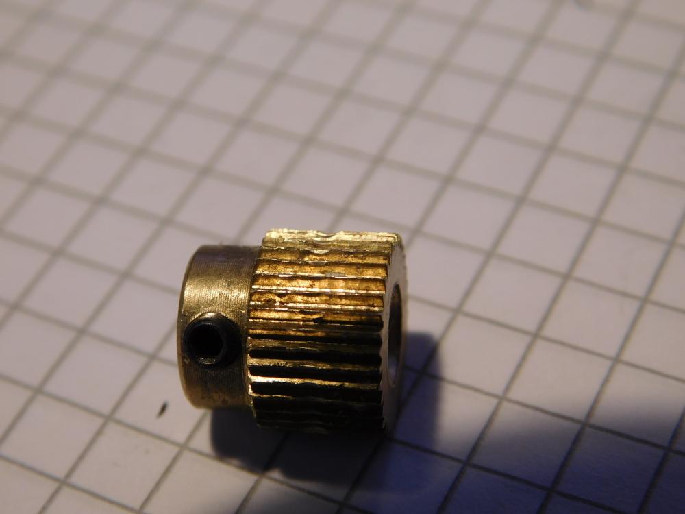

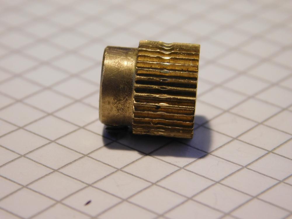

ecco le foto,spero si veda la scanalatura che è venuta a crearsi in pratica il filamento non veniva piu spinto perche il cuscinetto svasato andava a toccare sul resto del pignone integro ed il filamento ballava all intero....... -
Modifica estrusore Gimax Maty e Maty XT
una discussione ha risposto a pulce in Problemi generici o di qualità di stampa
praticamente si è limato quasi del tutto dove spinge il filamento. adesso l'ho spostato verso l'esterno e sto facendo lavorare la parte ancora integra del pignone.quando lo sostituisco con il nuovo posto le foto -

È 40 denti giusto? Non so come abbia fatto a distruggersi in 3 mesi -
scusate il piccolo ot, mi si è distrutto il pignine spingifilo della maty, sapreste indicarmi dove è possibile reperirlo online magari compatibile??oppure una valida alternativa? -

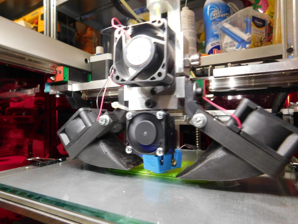

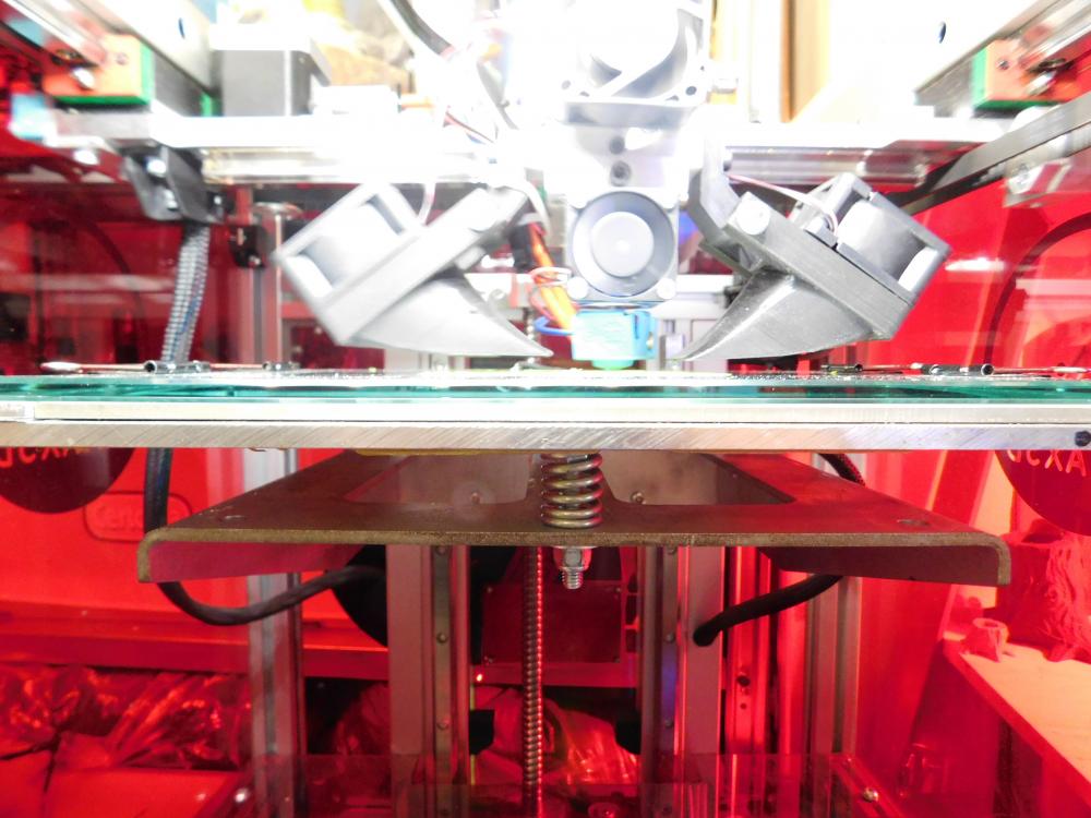

alla fine sono riuscito a portre a termine il lavoro sulla maty: estrusore e 3dv6,piatto riscaldante mk3 e modifica piatto(l'ho modificato in maniera da avere solo 3 punti di regolazione,per semplificarmi la vita con i molteplici cambi di piatto) p.s. ho dovuto modificare il firmware inserendo il valore 5 come termistore al posto del originale 10 -

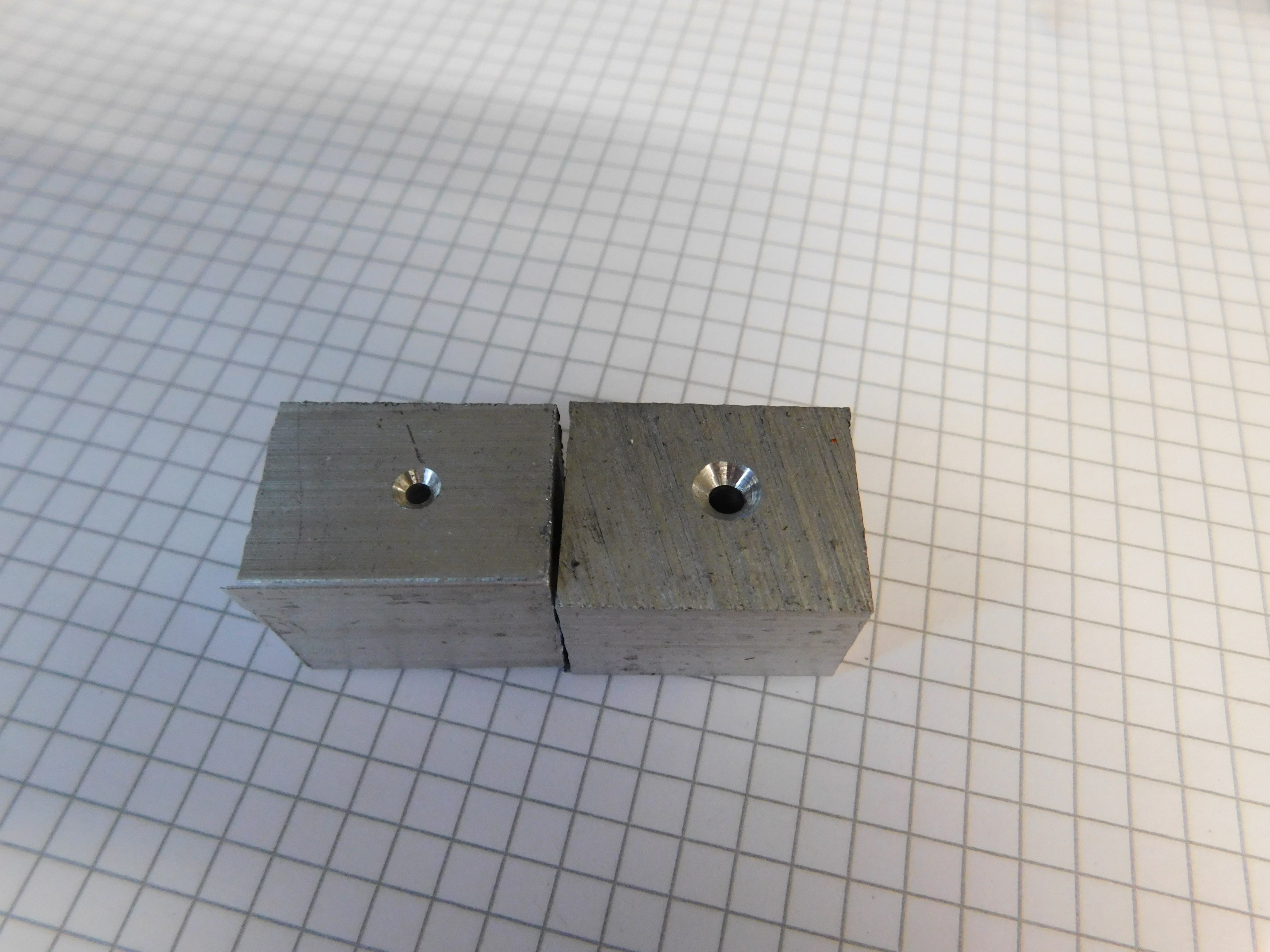

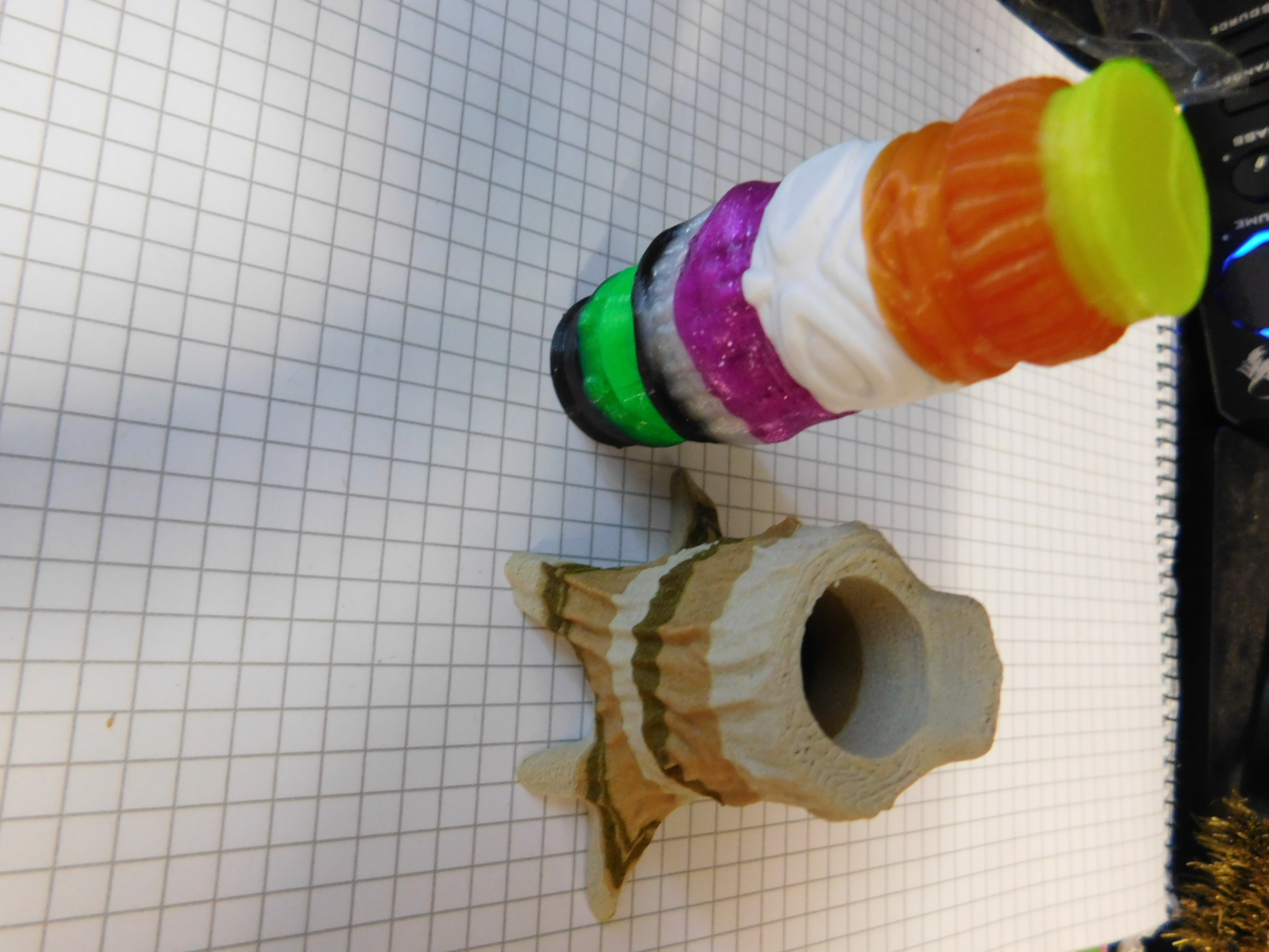

ciao a tutti volevo illustrare un metodo che ho escogitato per recuperare gli spezzoni rimanenti delle campionature di filamento, altrimenti inutilizzabili.Per il momento ho solo fatto le prove con il pla e filamento legno per fare fuori gli spezzoni inutilizzati. il mio metodo è semplice, si necessita di un saldatore con piatta e di un blocchetto di alluminio con un foro delle dimensioni del filamento per minimizzare la dimensione della giunzione( nel mio caso ne ho realizzati due uno con foro da 1.8mm,l'altro da 2.9mm) lo so 0,5decimi di non è un ottima tolleranza ma erano le punte che avevo. si scaldano le estremità dei filamenti sul saldatore e poi rapidamente si inseriscono all interno dell blocchetto per farle raffreddare ed unirsi più o meno ogni giunzione richiede circa 10 secondi molto meno che eseguire il cambio materiale da macchina. posto un paio di foto cosi potete vedere i risultati
Penso di montarlo completo,eliminando la ventola sullo spingifilo.e modificando l'innesto originale Per il piatto volevo modificarlo in maniera di aumentare l isolamento termico e renderlo a 3 punti,per cui una volta installato l'istruttore modifichero anche quello 3dmosk ho visto che hai lasciato la doppia ventola è per qualche motivo? -

Penso di montarlo completo,eliminando la ventola sullo spingifilo.e modificando l'innesto originale Per il piatto volevo modificarlo in maniera di aumentare l isolamento termico e renderlo a 3 punti,per cui una volta installato l'estrusore modifichero anche quello. -

ho bruciato l'estrusore della maty facendo prove, e si è anche spaccata la maledetta bachelite,secondo voi se lo rimpiazzo con un e3d v6 che ho a disposizione può andare bene? dovrei anche modificare il firmware?
