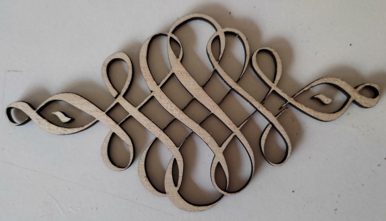

Un compromesso tra chiodi piantati ed M4 incollati potrebbero essere degli M2 passanti bloccati con dadino e rondelle. Ho usato compensato da 4mm. Il pezzo mi era già venuto bene con 2 passate all 80% a 120mm/m ma c'erano parti delicate che non si staccavano. Così ho lavorato 3pass, 90%, 130mm/m. Ho anche fatto diverse prove col cartone e lì ho sparato alla cieca 😅 -

Di questo i files li hai? Ho guardato in https://store.piffa.net/laser/ ma non sono riuscito a trovarli. Mi piace molto il fregio frontale che sembrano tanti 8 scritti su un rullo -

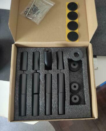

Ahahaha, per ora devo ancora trovare il posto per la laser, con la 3d in giro impazzirei nel caos Sono arrivato qua per il 3d, mi piace la modellazione e poter realizzare degli oggetti in concreto, stavo studiando ed avevo già preso un raschietto per le sbavature delle stampe, poi sono sta fulminato da un colpo di laser... Quei cosi strani sono "Risers", dovrebbero sollevare qualcosa ma nei piedini non ci sono fori per avvitarli Risers -
