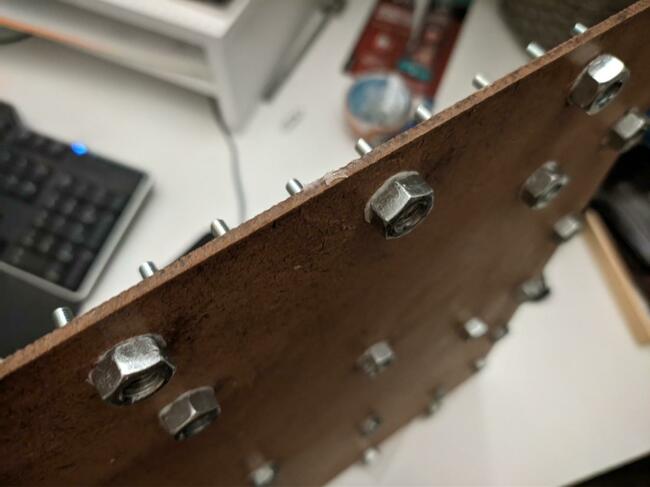

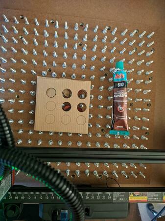

Cambio programma, i manicotti filettati costano un botto anche dal cinese. Così metterò dal fondo dei bulloni con stelo di 20mm bloccati sulla faesite con semplici dadi e per fermare il pezzo dall'alto delle "viti a cannocchiale" 5pz-M8-16mm che ho ordinato per pochi soldi, con delle rondelle piatte larghe probabilmente 10-30 e qualche legnetto sagomato per regolare lo spessore del fermo. Naturalmente tutto da vedere se poi funziona davvero 😁 -

Si e no. Mettere le viti è stata una cosetta di nemmeno un'ora, quella colla è fantastica e fa presa in 15'. Il casino è stato con i dadi che, incollati sul ripiano come le viti, reggono male la trazione Così li ho passati sotto e per metterli centrati sui fori e senza residui di colla è stata una "sfida" di cui non sentivo il bisogno, quasi un giorno di prove ed imprecazioni. Comunque ho provato a metterci una barra filettata e vanno tutti bene. Se dovessi rifarlo invece che i dadi metterei dei bulloni con stelo di 1cm che bloccherei dall'altra parte sul ripiano con manicotti filettati da 2cm, e forse li prenderò già ora dal cinese -

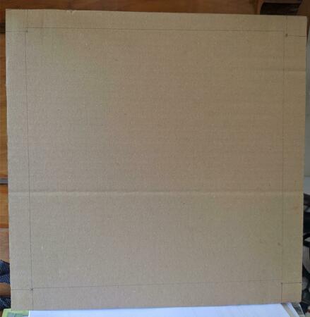

Risolto, era semplicissimo. Con il fire ho allienato un vertice del quadrato all'origine del job, poi ho spostato il laser su 300x300 e lì con fire ho ruotato il foglio in modo da allineare il vertice opposto. Semplicemente fire del laser ed allineamento del foglio su due punti con le stesse coordinate
Non ho capito Il quadrato è un quadrato perfetto, i lati e le diagonali sono uguali al millimetro. A me sembrava che il problema fosse un cattivo posizionamento del foglio leggermente ruotato in senso orario intorno al punto di origine che con il fire avevo bene o male allineato al vertice in basso a sinistra.
Ho un foglio di cartone 35x35 e ho tracciato a matita i vertici di un quadrato concentrico 30x30. Ho posizionato l'origine utente con il modulo laser in basso a sinistra, ho messo gli occhiali ed ho fatto un fire al 30% di potenza per allineare il vertice in basso a sinistra del 30x30 Con squadre e squadrette ho cercato di tenere i lati del fogli paralleli agli assi fisici della macchina Poi ho inciso un quadrato 30x30 che è la dimensiione massima della mia macchina, vel 100mm/s power 70%. Il l'allineamento coi vertici mi sembra modesto 😐

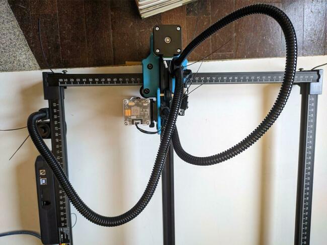

Gli esempi che hai postato sono interessanti ed anche belli. Mi torneranno utili appena avrò capito meglio la geometria del sistema, devo solo avere il tempo di vedere un paio di video Per ora ho verificato che la macchina funziona e non la accendo visto che è poggiata per terra su un ripiano rimediato, sono alle prese con la logistica, il posto, i cavi ecc... Spero di completare in un paio di giorni Un problema che mi avevi anticipato ed ho visto subito è che il legno non è esattamente piano e ci vuole qualche accrocco per metterci una pezza. Penso che col cartone potrebbe essere anche peggio ma ancora non ho provato PS: che legno hai usato? Il simbolo di Ubuntu è splendido -

L'ho solo fatta muovere malamente. Mi è venuto un colpo quando ho visto che lasciava un segno leggerissimo, poi ho scoperto che per default LightBurn mette la potenza al 20% come fosse CO2. Al 50% gli ho fatto scrivere LightBurn. Il prossimo esperimento sarà con "Hello World" 😁 -

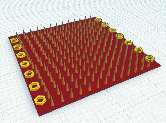

Sulla opportunità dei marchingegni ci sono e ci sono pure che è meglio pressare il legno su punte di viti piuttosti che su punte di chiodi. Invece non ho capito come potrebbero funzionare dei bulloni incollati alla faesite, se è questo che intendevi. Dovrei forare il legno da tagliare in corrispondenza dei bulloni per serrarci un dado? -

Bella e facile l'idea della colla a caldo. Mi preoccupa un po' la temperatura del laser dovesse interagire con la tenuta della colla ma nel peggiore dei casi butto tutto e lo rifaccio coi chiodi Ho visto che per il tuo laser da 2.5w hai usato chiodi da 25mm, che tolti i 3mm di spessore sporgono 22mm Visto che il mio laser sarà invece da 5.5w incollerò delle viti da 30mm, forse in sostanza non ha molto senso ma a naso mi sembra ragionevole
