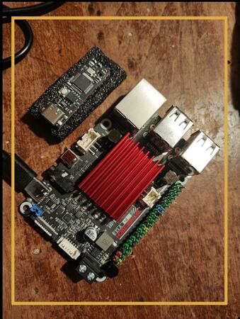

  3. Mannaggia.. Ecco quel che mi chiedevo. Ho pensato "ma è possibile che si debba staccare l'alimentazione tutte le volte x spegnere sto cosino?" Ora che lo so però, dove lo scrivo? Gli do corrente, lui prende e parte con le sue elucubrazioni.. si pianta e amen.
  4. È una Sandisk classe 10 da 32gb. Cambiata ieri. Quella che avevo prima, sempre da 32 ma verbatim, forse era fallata ma questa è nuova di zecca.. è una delle due comprate per la macchina fotografica l'anno scorso. Comunque, ho attaccato il monitor e la tastiera al SBC.. ogni volta che gli do corrente parte in modo diverso! Alle volte fa una sequela di pseudo aggiornamenti.. (1/2... 2/2... Poi al rigo sotto.. 1/3... 2/3... E così via) poi magari arriva ad un punto e si blocca. Solo due volte ho beccato la schermata di klipper! Quella con le quattro opzioni in basso, però non sono stato capace di interagire. Figurati aprire la schermata per dare dei comandi... 😢
  5. .. Questo è un po' quel che mi sta succedendo.. dici che sia normale? Non sono abituato a tutta questa instabilità.. temevo (e temo tutt'ora) che il mio SBC abbia problemi hardware e che mi abbiano rifilato un pacco..

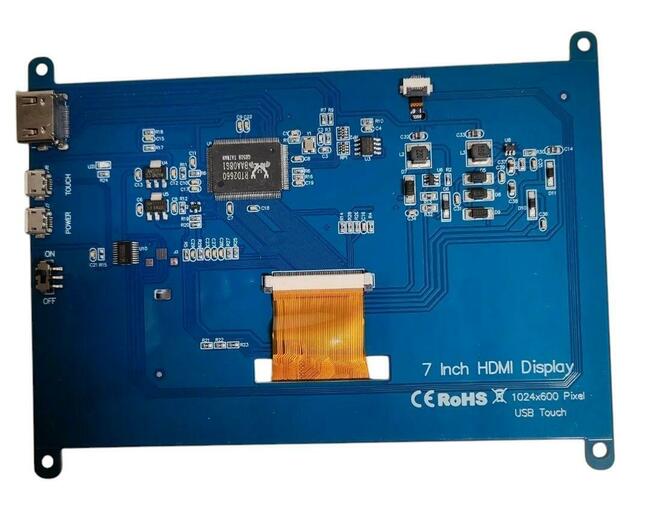

  7. Beh.. volevo imparare a usare klipper.. ma mi sto infognando nei preliminari. Ieri sera ho passato metà del tempo a cercare di capire se il Fritzbox mi inibisce in qualche modo la comunicazione col BTT pi. Viene visto, dice che è collegato a internet (?) ma non mi apre la schermata nera con cui interagirci (terminale?) Insomma voi siete dei grandi in quanto a pazienza, disponibilità e competenze varie ma io mi sento una pippa e nn ci sono abituato ☹️ Mentre smadonnavo, per mitigare la frustrazione mi son stampato la cornice dello schermo 7" che ho acquistato. Almeno quello sembra che funzioni e la cornice è venuta nella robusta. Il mio cervello ha rilasciato un tot di endorfine 😄
  8. @eamancaro te... A me ormai di neuroni me ne so rimasti pochini, come i capelli.. metto quel che posso.. come dire.. m'impegno ma i risultati sono quelli che sono 😭 Dici che bisogna mi metta a studiare un po' Linux...? 🤔 @Killrob e comunque tra le sfighe, una m'é andata bene.. oggi ho trovato l'adattatore micro hdmi cinese che mi serviva.. e perfino girato dal verso giusto. Arriva l'alimentazione da 'na parte e tutti gli altri cavi dall'altra. Poi gli stamperò un supportino "antistronco" da agganciare alla vite di fissaggio..
  9. @Killrob @eaman è un bel casino.. me l'aspettavo complessa si, ma non con tutti questi errori. che due 🏀 🏀! Ho rifatto l'intero processo dall'inizio, posso aver sbagliato qualcosa, ma con la nuova micro SD sembrava che andasse alla grande, Poi sono arrivata agli aggiornamenti e sono cominciati gli errori... rilancio gli aggiornamenti altri errori..

  14. @Killroboh, me ne andasse una per il verso giusto! Avevo finito tutta la procedura ed a un certo punto mi esce un errore bello evidente scritto in rosso. Vado a vedere e l.aggeggio è alimentato (led verde acceso) mentre la rj45 non è più accesa.. né RX né TX. Sarà l'alimentazione? Al momento uso un powerbank.. sarà poco potente? Ho trovato in casa un alimentatorino 12v 1,5A. Sarà sufficiente? E quali sono positivo e negativo sui morsetti? Nn l'ho trovato scritto da nessuna parte 🤯

  19. @Killrob... se sei da queste parti... Io sono dentro al cb1 . Bitvise dice ciò... Packages.. Debian (stable) Support... DIY custom image Ip addresses .. Lan ipv4 ipv6 wan... Load..%. Up time... Memory usage... X of y... CPU temp... RX today.... Configuation: armbian-config Monitoring: htop Last login: thu Dec 19 09:45:09 2024 from xxx.xxx.xxx.xxx Biqy@bigtreetech-cb1:.....
