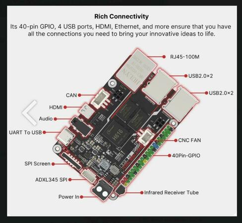

@Killrob @eaman @dnasini @FoNzY e quant'altro... Nunzio vobis.. gaudium magnum... Habemus Klipper!!! Come ho fatto? Ho tolto di mezzo il BTT pi evidentemente fallato ed ho messo un Raspberry Pi3. Era quel cosino malefico che rompeva le balle! Mi sto studiando Klipper e sono arrivato che, il piatto e l'hotend riscaldano, il bltouch va, gli assi si muovono (ora) nella direzione corretta. Gli endstop fanno la loro parte.. ora mi darete una mano per le regolazioni di fino ehehehe 🤣 -

@Killrob @dnasini @eaman ..di fatto sono ancora fermo con la stampa ma in un pomeriggio ho fatto quel che non riuscivo a fare finora, nell'arco di un paio di mesi, nonostante il vostro prezioso aiuto. Stanotte (la notte porta consiglio, è vero) rimuginavo.. la btt pi si disconnetteva dopo poco.. non mi dava il tempo di lavorarci collegandomici; cosa mai potrà essere!? all'improvviso un flash! IL PONTICELLO!!!!! l'avevo lasciato in posizione "alimentazione usb" mentre adesso prende corrente dalla stampante. Tolto il jumper, oggi ci ho lavorato tutto il giorno cercando di configurarla e in parte ci siamo... mi sento come alla fine di un incubo. Oppure chissà.. è l'inizio di un incubo nuovo 😞 dopotutto halloween è alle porte comunque sia, questo è il mio printer.cfg ho aggiornato il nome dei pin.. nn so se ho fatto qualche bischerata comunque almeno adesso i pin corrispondono a quelli sullo schema della mini 3 v3 che si trova in rete 😉 Un volenteroso mi ci darebbe un'occhiata!? Questa è la build: è una ender 5 plus ha il bltouch, il sensore di fine filamento, un display touch 7"; ci ho rimesso l'hotend stock, il trascinamento del filo dual gear ora è sopra l'hotend tipo direct, e vorrei collegarci una cam usb mintion beagle cam v1. [display_status] [virtual_sdcard] path: ~/printer_data/gcodes [pause_resume] [bltouch] sensor_pin: ^PC14 # Pin per il rilevamento (collegato alla scheda madre) control_pin: PA1 # Pin di controllo (collegato alla scheda madre) x_offset: -45 # Offset X del probe rispetto all'ugello y_offset: 0 # Offset Y del probe rispetto all'ugello z_offset: 0 # Offset Z del probe rispetto all'ugello speed: 3.0 # Velocità di movimento del probe durante il rilevamento pin_up_touch_mode_reports_triggered: False [safe_z_home] home_xy_position: 150, 150 speed: 100 z_hop: 10 z_hop_speed: 5 [stepper_x] step_pin: PB13 dir_pin: !PB12 enable_pin: !PB14 microsteps: 16 rotation_distance: 40 endstop_pin: ^PC0 position_endstop: 350 position_max: 350 homing_speed: 100 [stepper_y] step_pin: PB10 dir_pin: !PB2 enable_pin: !PB11 microsteps: 16 rotation_distance: 40 endstop_pin: ^PC1 position_endstop: 350 position_max: 350 homing_speed: 100 [stepper_z] step_pin: PB0 dir_pin: PC5 enable_pin: !PB1 microsteps: 16 rotation_distance: 4 endstop_pin: probe:z_virtual_endstop position_max: 400 position_min: 0 homing_speed: 10.0 [extruder] step_pin: PB3 dir_pin: !PB4 enable_pin: !PD1 microsteps: 16 rotation_distance: 33.683 nozzle_diameter: 0.400 filament_diameter: 1.750 heater_pin: PC8 sensor_type: EPCOS 100K B57560G104F sensor_pin: PA0 control: pid pid_Kp: 22.2 pid_Ki: 1.08 pid_Kd: 114 min_temp: 0 max_temp: 260 [safe_z_home] home_xy_position: 180, 180 speed: 100 z_hop: 10 z_hop_speed: 5 [bltouch] sensor_pin: ^PD3 control_pin: PB5 x_offset: -45 y_offset: 0 z_offset: 0 speed: 3.0 pin_up_touch_mode_reports_triggered: False [bed_mesh] speed: 100 horizontal_move_z: 8 mesh_min: 50, 50 mesh_max: 300, 300 probe_count: 3, 3 [heater_bed] heater_pin: PC9 sensor_type: EPCOS 100K B57560G104F sensor_pin: PC4 control: pid pid_Kp: 690.34 pid_Ki: 111.47 pid_Kd: 1068.83 min_temp: 0 max_temp: 130 [fan] pin: PC6 [heater_fan heatbreak_cooling_fan] pin: PC7 [heater_fan controller_fan] pin: PB15 [mcu] serial: /dev/serial/by-id/usb-Klipper_stm32g0b1xx_1700510008504E5238363120-if00 [filament_switch_sensor filament_sensor] switch_pin:PE4 [printer] kinematics: cartesian max_velocity: 300 max_accel: 2500 max_z_velocity: 5 max_z_accel: 100 [gcode_macro BED_MESH_CALIBRATE] rename_existing: BASE_BED_MESH_CALIBRATE gcode: #before the original gcode BED_MESH_CLEAR QUAD_GANTRY_LEVEL G1 X125 Y125 Z5 F6000 #the original gcode BASE_BED_MESH_CALIBRATE #after the original gcode -
