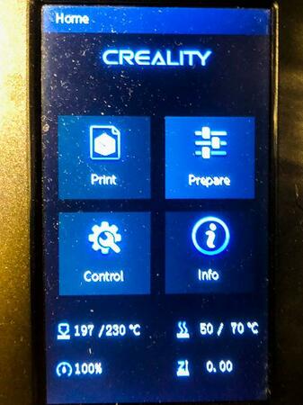

Ciao a tutti. Mi sta capitando all'improvviso una cosa che con le mie primitive conoscenze non riesco a spiegarmi: l'asse z si alza troppo e provoca - lo dico come lo so dire - mancanza totale di adesione al piatto, di conseguenza il filamento si aggroviglia e addio stampa. Fino ad un certo punto ha stampato tutto regolarmente, poi questo. Se interrompo la stampa e riporto gli assi a zero con l'auto homing, mi ritrovo l'asse Z a +5.0, mentre dovrebbe tornare a zero. Non ho fatto modifiche, il profilo di stampa (PETG) è sempre lo stesso... che può essere successo? Ender3 V2, PETG Sunlu, hotend 225°, piatto 75°, per quel che serve, ma prima stampava perfettamente... 🙏
