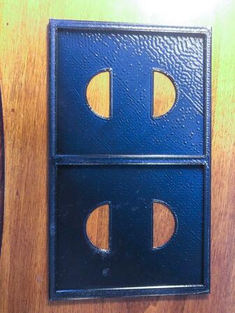

'Giorno a tutti. Ho un problema con un supporto, nel senso che non riesco a capire, a pezzo finito, dove finisce il pezzo e dove comincia il supporto. Asportarlo è quindi estremamente complicato; si tratta di una rotella dentata con due perni di forma diversa sui piatti, da un lato e dall'altro. C'è qualcuno che conosce un metodo in Prusa slicer, per diciamo "staccare" un po' di più il supporto dal pezzo? Ho provato ad allargare la trama, a togliere l'interfaccia supporto (e qui a conti fatti sono forse andato proprio nella direzione opposta), insomma ho mosso un po' tutti i cursori leggendo la knowledge base ma niente, il supporto è sempre instaccabile, se si può dire cosi, e il perno dal lato inferiore ci resta immerso, a parte la forma del pezzo che diventa una schifezza dopo ritagli e abrasioni un po' a caso. Tra l'altro, l'interfaccia supporto prende proprio la forma della dentatura del pezzo (ho visto il layer nello slicer) e questo, secondo me, peggiora del tutto le cose. Opinioni? Suggerimenti? Grazie in anticipo -

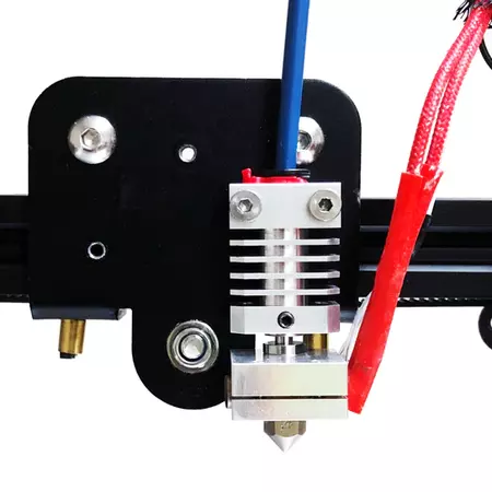

Ho quello per la ender3v2, quello nella foto. Penso sia lo stesso ma non ho la CR10, non so se la piastra è la stessa. -

Grazie @LUCA69 e @Killrob. Trovati ieri in una ferramenta industriale. Per chi fosse interessato, il grano del Micro Swiss è 3x3 (M3 da 3mm) a punta conica, per la chiave a brugola da 1,5. Quello a punta piatta (tipo quello dell'hotend Creality stock) NON va bene. -

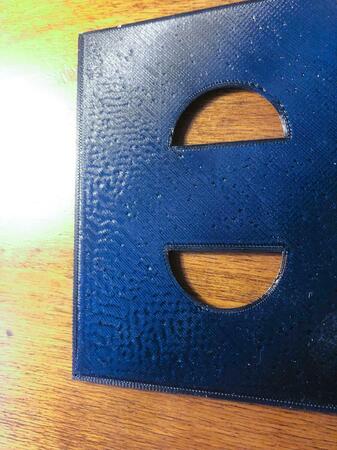

Stavo per aprire una discussione e trovo questa... sarà stato il gatto che salta sul piatto! Anche a me succede. Il filamento [PETG] però usciva diretto dall'essiccatore dopo tre ore di asciugatura. Il piatto (in vetro) può essere ma mi pare che l'avessi appena pulito e rimessa la lacca. E poi, solo su un angolo del pezzo? Boh... Però succede solo con queste superfici ampie; altri oggetti che non hanno le stesse superfici piane così grandi non ne risentono. -

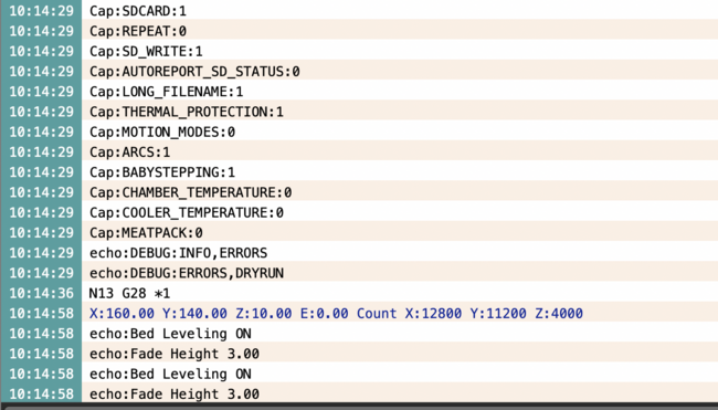

Dunque: reinstallati blocco riscaldante e termistore, mi sono rimesso al lavoro. Ho abbassato tutte e quattro le molle del piatto al massimo (manopola tutta a sin.) ma negli angoli posteriori il nozzle picchia sul letto. Vabbé, mi sono detto, proviamo a livellare ugualmente così per vedere se va e finalmente funziona, nel senso che il CR touch misura tutti i punti senza interrompersi. Quando però seguo le istruzioni per l'offset di Z, con il comando per muovere il nozzle allo 0 reale (G1 F60 Z0), ottengo questo: > 18:47:58: N1014 G1 Z0.000 F60.000 *22 < 18:47:58: Printer stopped due to errors. Fix the error and use M999 to restart. (Temperature is reset. Set it after restarting) Di che errore sta parlando? In effetti la stampante resta ferma.
Ecco, con quello la situazione tornava, diciamo, normale. Una volta però rifatto il (mezzo) bed leveling con il CR touch, il fade tornava a 3. In ogni caso, adesso ho l'hotend completamente smontato in attesa dei ricambi e domani sarà una giornataccia. Però appena rimonto il tutto ci riprovo; ti saprò dire. Grazie; penso che senza questo forum avrei smesso prima di cominciare... invece sta diventando una mezza malattia.

Aggiungo che mi sono andato a spulciare il log di host repetier, che restituisce Fade Height 3 (vedi alegato). E' una coincidenza o ha a che fare con quello che ho scritto sopra? Che cos'è Fade Height, l'avrei più o meno capito, anche se mi sarebbe utile qualche parola più comprensibile di quello che ho trovato in rete. E comunque non capisco se devo e come eventualmente correggere la situazione. Prima però non mi pare che ci fosse sta cosa. Inoltre, se non riuscissi a sistemare le cose e decidessi di smontare il CR touch per tornare al livellamento manuale, devo anche ripristinare nella stampante il vecchio Marlin o posso lasciare la versione che ho installato con il CR touch?
