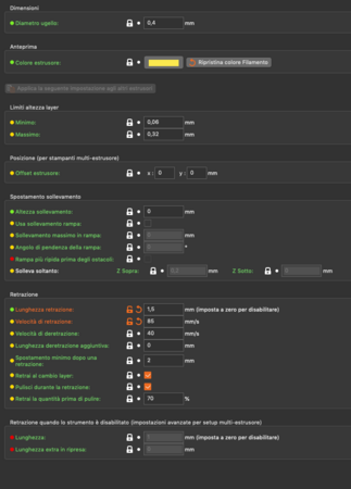

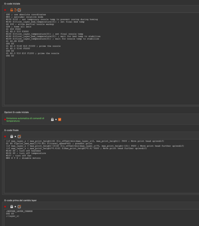

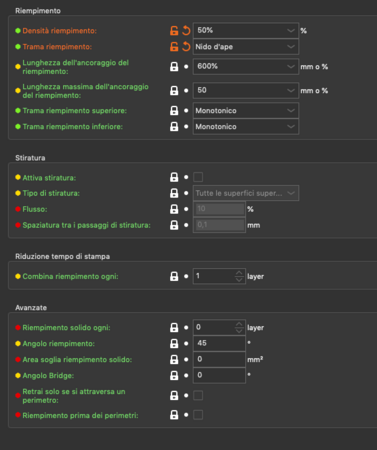

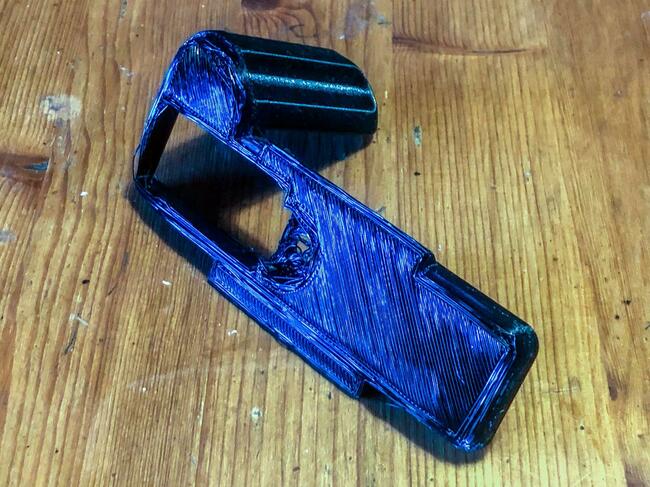

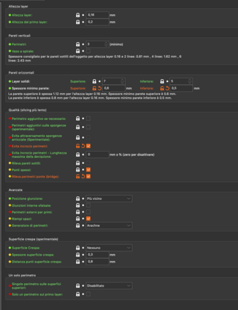

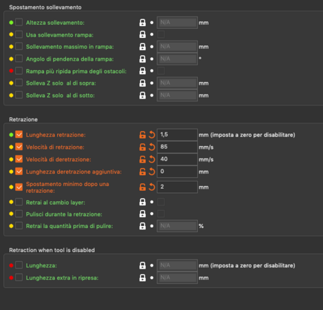

  5. @eaman grazie come sempre! La velocità è 40mm/s e i valori di retrazione sono quelli consigliati da Creality per quell'estrusore e fino a poco tempo fa, stampava bene, regolare e senza fili e rognette varie. E'come se le "righe" di deposito di filamento dello stesso layer non aderissero l'una all'altra (in orizzontale intendo) senza quindi legarsi come per i layer superiori. Provo comunque con la correzione dell'altezza e della larghezza del layer, vediamo. 🙏

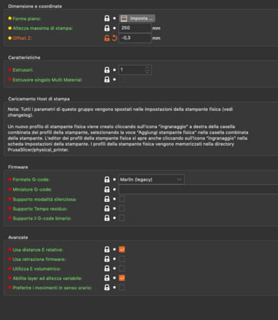

  6. 'Giorno. Secondo voi, perché mi viene sto primo layer da schifo? Il resto va bene, ma è un po' che - senza modificare il mio workflow - mi viene sta roba. L'unica modifica hardware è stata il doppio asse Z ma penso che c'entri poco, lo Z offset è regolato (forse in difetto di 0.03mm o giù di li ma...) e il piatto è ben compensato con CR touch (valori tra 4.9 e 5.2 su tutto il piatto). Allego impostazioni di Prusaslicer modificate rispetto al profilo di PETG generico e foto del pezzo. Ender 3 V2 con estrusore DD Sprite SE, hotend Microswiss, nozzle 0,4, PETG nero Sunlu. Uso anche 3Dmilk sul piatto, ben steso con spatola di gommapiuma; piatto Creality in vetro poroso.

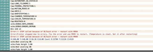

  14. Aggiorno ad ogni buon conto questo topic: dopo aver atteso due settimane buone per un cavetto di ricambio con cui testare la probe, alla fine ho dovuto proprio cambiarla; nonostante fosse apparentemente in perfette condizioni meccaniche, deve aver avuto un problema altrove, che non ho potuto risolvere. Per il resto, volevo anche segnalare un link ad una pagina del supporto Creality, che comunque è stato utile per definire un percorso di identificazione del problema.
  15. Dunque, ho fatto un po' di prove: resettare la eeprom non è servito a niente, ho smontato, testato e rimontato il cavo a 5 pin (che è saldo e non è interrotto) e niente. Ho provato poi a eseguire M119 in marlin e la probe si è messa in posizione di lavoro, la spia del CR touch è tornata blu e gli assi tutti in posizione open (il che mi ha convinto che non sia un problema della probe); ero tutto contento e invece come ho dato il comando home, la situazione è tornata come prima, la probe lampeggia rosso e l'asse Z non si muove in basso. Sono tentato di cambiare il CR touch e via ma mi scoccia buttare sti soldi se il problema è un altro. @dnasini Ora come ultima prova cercherò di aprire e pulire la probe come hai suggerito e speriamo bene... intanto grazie!
  16. Allora: ieri ho stampato regolarmente dei pezzi in TPU e tutto ha funzionato a regola d'arte. Oggi ho riacceso per cambiare bobina e stampare delle altre cose e una volta accesa la stampante, il CR touch ha cominciato a flashare rosso e l'asse Z non va in home e resta dov'è. All'accensione la probe si muove, poi più nulla. Tutto, ovviamente, quando avevo proprio bisogno di stampare un pezzo per un lavoretto commissionato. Che diavolo può essere successo? Ho provato a staccare e riattaccare il cavo a 5 pin, pensando che si fosse allentato il connettore ma niente, non cambia nulla. Ho letto cose in giro ma la casistica che trovo è che l'asse Z crolla sul piatto e non è il mio caso: manualmente con il comando move, l'asse Z si alza ma non si abbassa e resta dov'è e sul display non viene mostrata l'altezza effettiva. Sto per provare a resettare la eeprom; può essere una soluzione o secondo voi è più grave? Può essere che sia morto il CR touch? Devo flashare di nuovo il firmware (originale) o aggiornarlo? Ma proprio oggi??? 🤬 🙏 EDIT: aggiungo screenshot del log da repetier host

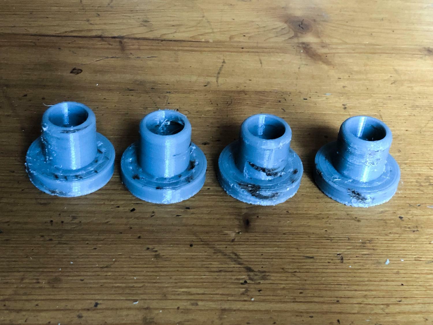

  17. Allora, altro che bruciature (di che poi...) Insospettito ho smontato l'hotend e c'era un enorme rigurgito di PETG nero lasciato da una precedente bobina 🤬 che non vedevo perché da fuori il nozzle era pulito e la stampa andava regolarmente... Vabbé, ho fatto tutto da solo; penso anche che la cosa sia di scarso interesse, per cui, mod, se volete eliminare l'inutile topic, fate pure. 🙏
  18. 'Giorno! Ho appena ripulito quattro piedini che ho stampato in TPU (grigio, Eryone), da stringing e da diverse colature e punti neri che sembrano bruciature di deposito di materiale (vedi foto) e che lasciano tracce evidenti sulla stampa. Mi capita finora con il TPU grigio e il PETG trasparente (Sunlu), colori quindi dove ovviamente risultano inestetismi inaccettabili; a parità di settaggi, con il PETG grigio per esempio non vengono fuori e sul PETG nero, a occhio e croce perché se ci sono saranno molto meno evidenti, non mi pare di vederne. Di che si tratta, e come evitare 🤔? Grazie in anticipo!
