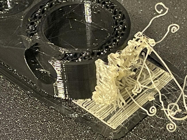

In effetti dovevo aspettare... Dopo qualche altra prova, dovesse servire a qualcuno, ecco i valori che mi sono sembrati più adeguati: PETG (estrusore 1): PVA (estrusore 2): Pezzo in parte piano, in parte cilindrico, con buona finitura, senza cicatrici; supporti senza problemi di tenuta e indesiderate fuoriuscite. . -

Dunque: le cose sembra che vadano molto meglio. Ho ri-livellato per l'ennesima volta, modificato anche il flusso in effetti, ma di molto poco, sia per il PETG che per il PVA. Ma la cosa che secondo me ha fatto il resto è la migliore regolazione della retrazione, come da allegati, che posto dovessero mai essere utili a qualcun altro. Così le cose marciano, anche se forse dovrei arrivare a fine stampa prima di parlare, ahahahaha, ma ci siamo quasi. Grazie @Geipeg, per il suggerimento. PETG (estrusore 1): PVA (estrusore 2): -

Dunque, dopo qualche prima prova andata bene, adesso succede questo: qui con PVA, ma aveva cominciato a farlo anche con il PLA: Certo, tarare il secondo estrusore della SV04 non è facile e poi con quel cavolo di sistema, secondo me, cala sempre qualche mm, però dai, ho ritarato diecimila volte... L'estrusore 1 è ok, mentre l'altro mi fa sempre sti riccioli di materiale, la struttura dei supporti diventa fragilissima e io sto lì a pregare Iddio che regga fin quando serve. Ma per caso mi sono dimenticato qualcosa nello slicer? La temperatura dell'heatbed è 75 per via del PETG; non sarà quella che è troppo elevata per PLA e PVA? 🤔 -
