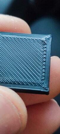

	  Anomalia di stampa Banding lungo paretiSudoMolto ha risposto a SudoMolto nella discussione Problemi generici o di qualità di stampa dopo miliardi di test ho avuto la brillante idea (ritardato) di stampare con profilo standard di cura e il difetto spariva, ho quindi constatato che molto probabilmente era dovuto ai flussi che avevo diminuito a seguito della calibrazione estrusore,ho quindi aumentato quasi tutti i flussi al 100 lasciando modificato solamente quello relativo alle pareti esterne a 80 e il problema sembra andato.
	  Anomalia di stampa Banding lungo paretiSudoMolto ha risposto a SudoMolto nella discussione Problemi generici o di qualità di stampa oggi ho ricontrollato tutti gli eccentrici asse x y e la struttura dell'asse z stringendo tutto quello che mi semmbrava lento, ma dopo un test ho sempre il medesimo risultato...😫 stavolta non so che pesci pigliare. ho cercato su google e ad altri è capitato lo stesso problema, qualcuno ha risolto settando meglio i parametri della retraction, io ho tagliato la testa al toro disattivandola direttamente, na non ho ottenuto nulla di significativo. è un problema veramente fastidisissimo

	  Anomalia di stampa Banding lungo paretiSudoMolto ha pubblicato una discussione in Problemi generici o di qualità di stampa Ciao ragazzi! Durante il tuning della stampante (Artillery Sidewinder x2 con ugello 0.4) mentre stampavo PLA con un height di 0.24 ho incominciato a notare nei cubetti di calibrazione e anche in altri modelli dove sono presenti dei fori un fastidiosissimo difetto, ovvero lungo la parete alle altezze dei fori si forma una sgradevole "banda", sembra quasi che l'ugello non si allinei più in posizione corretta dopo aver stampato la parte con il foro, trascindando poi il difetto lungo il resto dello strato. A qualcuno che è capitato è riuscito a risolvere, ci sto impazzendo da due giorni (avrò stampato miliardi di cubetti...)🧊 sto utilizzando CURA 5.3.0-alpha CHRISTMAS EDITION perchè è presente un algoritmo migliore per generare supporti albero. anticipo subito di non avere attivato lo zhop nè la retraction al cambio stato giusto per fugare ogni dubbio -la calibrazione ESTEP effettuata,con thin Wall test con risultati perfetti di 0.4

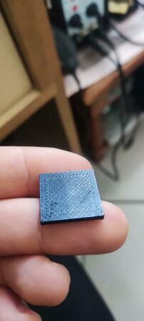

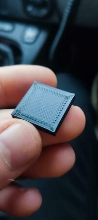

	  Difetti evidenti Artillery Sidewinder x2.SudoMolto ha risposto a SudoMolto nella discussione Problemi generici o di qualità di stampa Volevo ringraziare tutti quelli che mi hanno prestato assistenza, sono riuscito ad ottenere dopo tante bestemmie sforzi degli ottimi risultati. in particolare il TOP con stiratura è pressochè perfetto

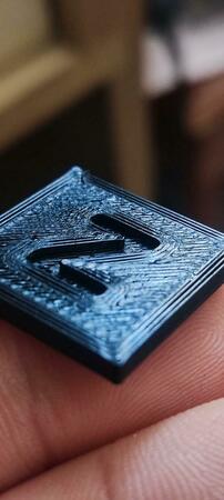

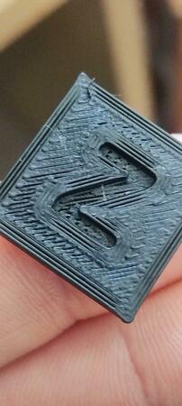

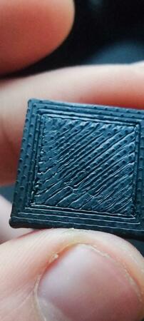

	  Difetti evidenti Artillery Sidewinder x2.SudoMolto ha risposto a SudoMolto nella discussione Problemi generici o di qualità di stampa Allora avevo stampato il cubo come hai consigliato tu, ho constatato in effetti che il flusso era troppo basso e le pareti si "distaccavano" soprattutto l'interna dal riempimento ho quindi aumentato il flusso della parete interna e il flusso del top/bottom e risultati sono decisamente miglori. resta comq una leggera sovraestrusione sul Top e un artefatto sul bottom, cioè quel gap tra riempimento e parete interna, suggerimenti?

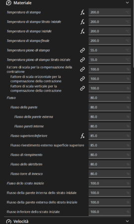

	  Difetti evidenti Artillery Sidewinder x2.SudoMolto ha risposto a SudoMolto nella discussione Problemi generici o di qualità di stampa Ho diminuito il flusso superiore inferiore effettivamente era rimasto a 100 mentre tutti gli altri valori erano settari su 80, però ora mi sembra di intravedere della sottoestrusione il bottom sembra essere ok, è sul top il problema Aiuto non so più dove battere la testa😅

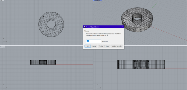

	  cerchio non cerchioSudoMolto ha risposto a alex_2517 nella discussione Problemi generici o di qualità di stampa va bene va bene, non penso il problema sia imputabile a rhino allora, per fare la prova del nove se vuoi mandarmi il file in stl e 3dm provo anche io a vedere come mi esce

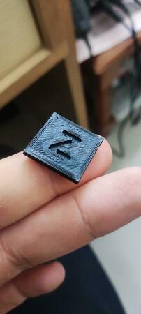

	  Difetti evidenti Artillery Sidewinder x2.SudoMolto ha risposto a SudoMolto nella discussione Problemi generici o di qualità di stampa TA- DAH allora io ho impostato 0.44 di extrusion width (la predefinita cura per ugelli 0.4), ecco il cubo stampato, le misure dei lati sono molto buone (RILEVATE EVITANDO le cuciture) X 20.10 Y20.11 Z 20.11 Penso aumenterò a 200 la temperatura perchè notavo dei piccoli problemi di adesione degli strati durante i riempimenti ( ho settato 70 di velocità) Cosa ne pensate in generale del risultato? qualche miglioria posso apportarla ancora?

	  Difetti evidenti Artillery Sidewinder x2.SudoMolto ha risposto a SudoMolto nella discussione Problemi generici o di qualità di stampa CONCLUSIONI (O NO?..) Riassunto delle correzioni apportate dall'inizio del post Verifica step mm Calibrazione flow calibrazione temp ottimale per materiale eliminato zhop diminuito jerk ( era settato sui 20, la macchina era troppo "scattosa") Svitato e ristrette le brugole delle torri dell'asse Z Stretto le viti dei motori asse z (erano un pò lenti) controllata la stabilità del bed e stretto i bulloni sotto di esso, vi era un piccolo gioco Infine ho stampato un gattino di prova infill 10% linea 0.24 e flow all 80% (come ottenuto da formula) i risultati sono stati buoni (penso?) ma ho notato dei piccoli errori .. attendo pareri dei maestri👴😅

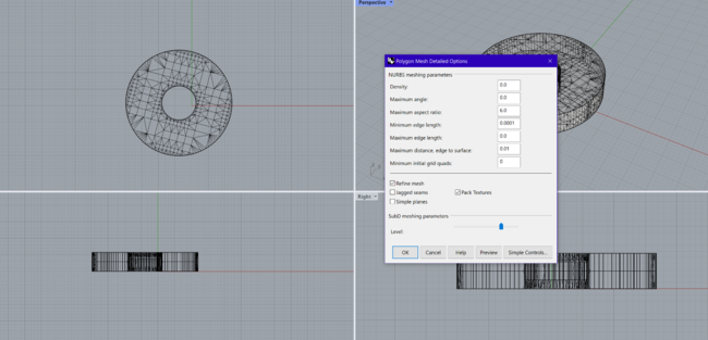

	  cerchio non cerchioSudoMolto ha risposto a alex_2517 nella discussione Problemi generici o di qualità di stampa io in pratica per fare un stl con rhino faccio un semplice salva con nome e poi salvi come stl assicurati di avere così le impostazioni di export quando te lo chiede durante la fase di salvataggio dell stl (
	  Difetti evidenti Artillery Sidewinder x2.SudoMolto ha risposto a SudoMolto nella discussione Problemi generici o di qualità di stampa ho fatto quanto detto, impostato flow a 80 ora le pareti vengano fuori con il giusto valore 0.46 (accettabilissimo per me ) spero solo di non avere problemi di sottoestrusione mi pare bassino come valore
