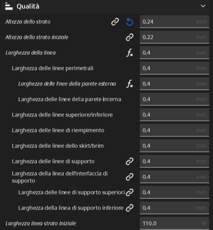

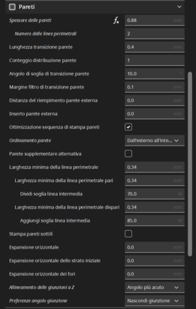

Montato ugello nuovo è uscito ancora il medesimo risultato, con E.W. a 0.44 ottengo pareti larghe 0.55, ela calibrazione degli e step è corretta. Ma a cosa può esser dovuto allora??- 36 risposte

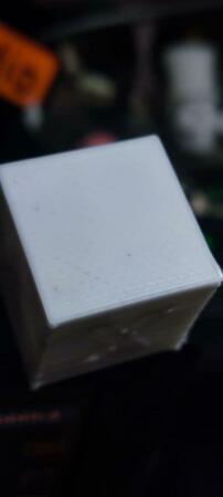

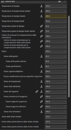

esatto, ma dai calcoli fatti impostando la ext. width 0.44 vengan fuori pareti di 0.55/ 0.56 circa facendo i dovuti calcoli ( flusso originale 1) ottengo sugli 0.8 di nuovo valore di flow, che non è molto consigliabile utilizzare perchè da quanto letto online crea problemi...) non converrebbe lasciare 0.34 di ext width.? ho notato che le misure dimensionali sono pressoché perfette , le pareti sono da 0.44 a 0.45- 36 risposte

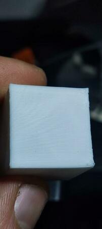

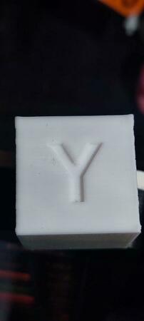

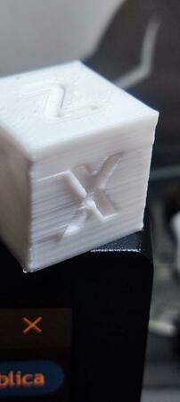

Difetti evidenti Artillery Sidewinder x2.
SudoMolto ha risposto a SudoMolto nella discussione Problemi generici o di qualità di stampa

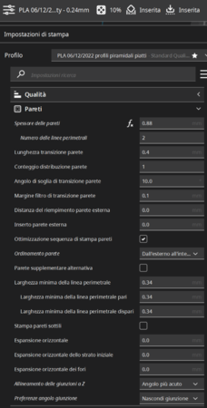

Ebbene intuizione corretta con extrusion Width a 0.34 ottengo pareti in misura corretta 0.44 (presumo quindi che il mio ugello sia in realtà uno 0.3). da vicino però si notano comq questi disallineamenti dei layer possibile wobble a questo punto???. (non fate caso al bottom strappato è stata mea culpa).- 36 risposte

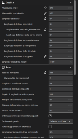

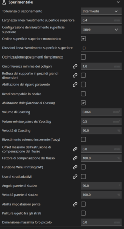

facendo vari cubi per la calibrazione del flusso mi sto accorgendo di una cosa, io la butto lì ditemi che ne pensate. In pratica dopo aver settato flow a 100% misurato il diametro del filo e tutti i settaggi base, ho notato che il cubo veniva fuori con pareti oscillanti tra 0.55 e 0.57 mm, quindi applicando la formula di calibrazione sarei andato sotto a livelli non consigliati (consultando anche ciò che il buon Piraz diceva nel video dedicato a questa calibrazione ovvero di non scendere sotto a flow del 90% (o 0.9) ), sempre Piraz nei commenti di YT invitava ad assicurarsi che l'ugello montato non fosse in realtà più grande di quello dichiarato. Ho fatto un test, ovvero ho stampato con un extrusion Width ( larghezza linea su cura) di 0.54 (dagli originali settati sui 0.44) e ho ottenuto i cubi tutti aumentati di 0.1mm ( 0.65 a 0.67 mm), mi stavo chiedendo a questo punto di tentare a fare un test con ext. Width 0.34 e compensare l'eccesso della stampante. può essere un idea valida nel caso mi desse delle dimensioni esatte? oppure faccio una castroneria imperdonabile???- 36 risposte

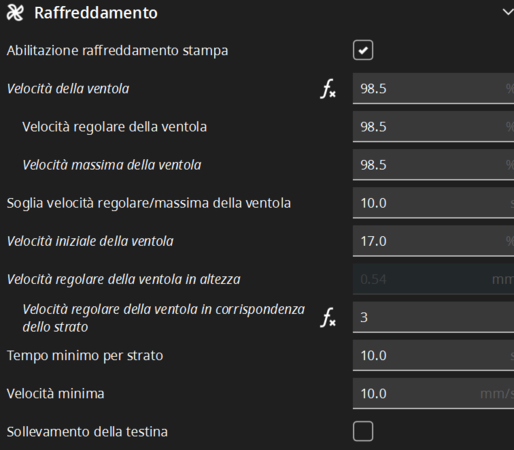

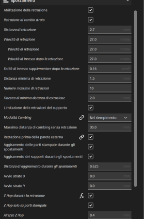

allora ecco i risultati del temp tower, sorprendentemente sembra ci sia meno stringing sui 200 195 gradi che a temperature più basse. A sto punto bo penso che disabiliterò lo z hop e tenterò una calibrazione degli E step sperando di riuscirci. L'unica cosa che non ho capito per fare la calibrazione degli estep è come misurare il filamento estruso. Cioè come faccio a segnare il filo e a leggere il risultato con una direct drive?- 36 risposte

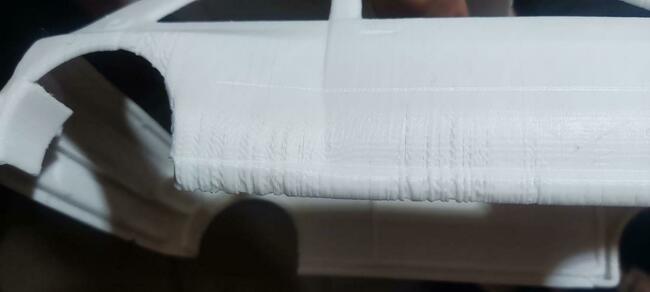

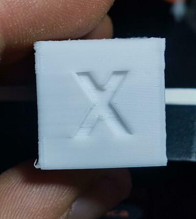

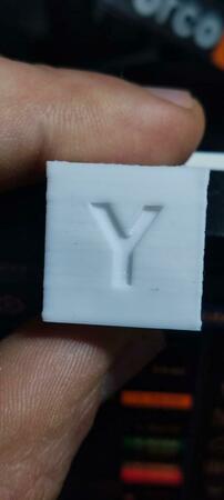

nono il brand era lo stesso e anche il tipo di pla...a ogni modo ecco i risultati del calibration cube, notate le pareti con effetto frastaglato e in controluce si vede una cattiva sovrapposizione dei layer, ho ricalibrato il bed e nuovamente e controllato anche i dadi sotto di esso e non ci sono giochi strani ora provo anche un test di oozing...ma io la butto li, potrebbe essere colpa dello z hop?- 36 risposte

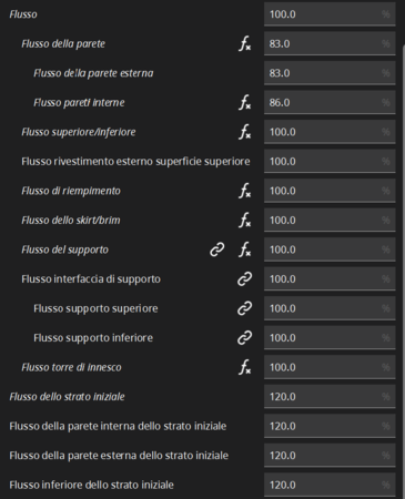

Ciao, lo avevo fatto tempo fa' e in effetti per compensare gli eccessi di materiale e le inesattezze dimensionali dello spessore sulle pareti avevo diminuito il flusso sulle pareti (esterna e interna) posso provare a fare una nuova prova per vedere il comportamento.- 36 risposte

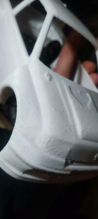

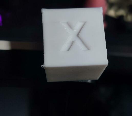

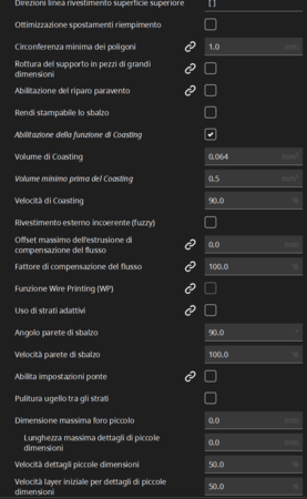

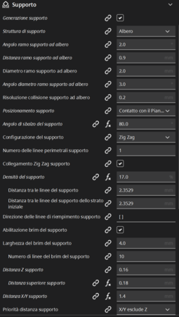

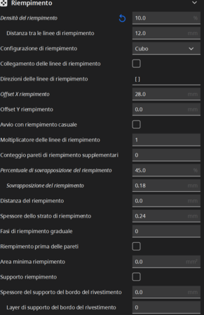

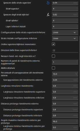

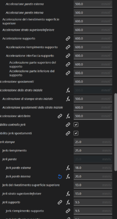

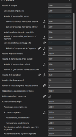

SudoMolto ha pubblicato una discussione in Problemi generici o di qualità di stampa

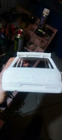

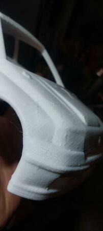

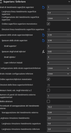

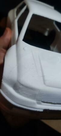

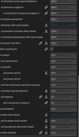

Ciao a tutti, ho un piccolo (enorme) problema di cui mi sono accorto in seguito ad una stampa di un modello di auto (effettuato in verticale, con supporti ad albero) slicer Cura mediante artillery sidewinder x2. PLA PLUS SUNLU Allego le foto per meglio esplicare... (il portello posteriore dell'auto era il punto di appoggio sui supporti) Ho notato la preponderanza degli artefatti sul lato destro dell'oggetto , come si nota in foto ci sono dei notevoli problemi, ma ad occhio mi sembrano molto più che del semplice z wobble, voi cosa ne pensate? Io comincio a temere problemi meccanici. domani effettuo pure una torre per testare il wobble. C'era anche tantissimo stringing (al quale solitamente non do mai troppa importanza) SPOILER: era una stampa di 30 ore😩- 36 risposte

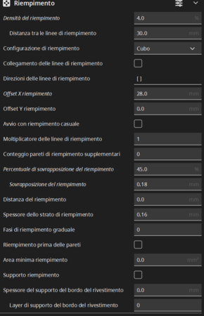

nulla ho aumentato gli strati del rivestimento ma è uscito comq no schifo (si vede l'infill in controluce)
