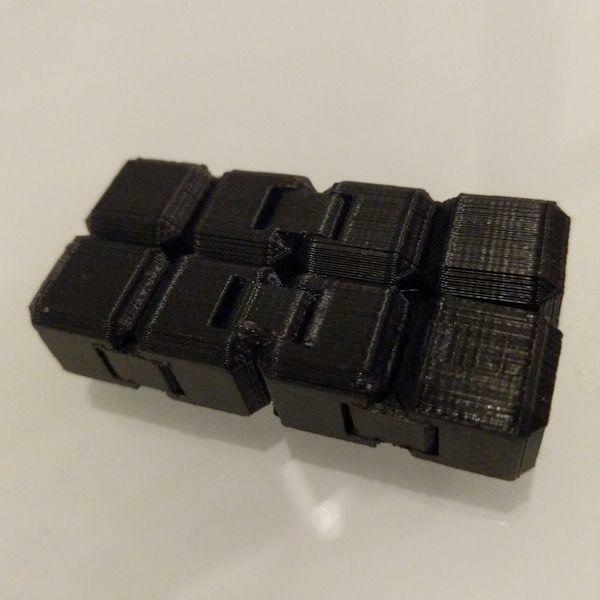

  1. ciao! scusate ho seguito le istruzioni molto chiare, ma viene sempre con questo difetto .... è lo stringing? in questo caso bisogna intervenire sui parametri di distanza di ritrazione, velocità di ritrazione e la velocità degli spostamenti ? nelle due stampe ho provato ad agire sui 3 parametri ma mi pare sempre uguale ;( distanza di ritrazione 3mm velocità di ritrazione 40mm/s e la velocità degli spostamenti 120mm/s grazie!
  2. vi ringrazio, quindi in questo caso consigliate di aumentare un pò la temperatura? al momento stampo a 190. Modifcare il flusso in che senso? grazie
  3. ciao ti ringrazio, in realtà non ho provato a rimontare il nero, posso fare una prova, altrimenti provo a 220 ... ma posso chiederti perchè col rosso bisognerebbe aumentare la temperatura? grazie!

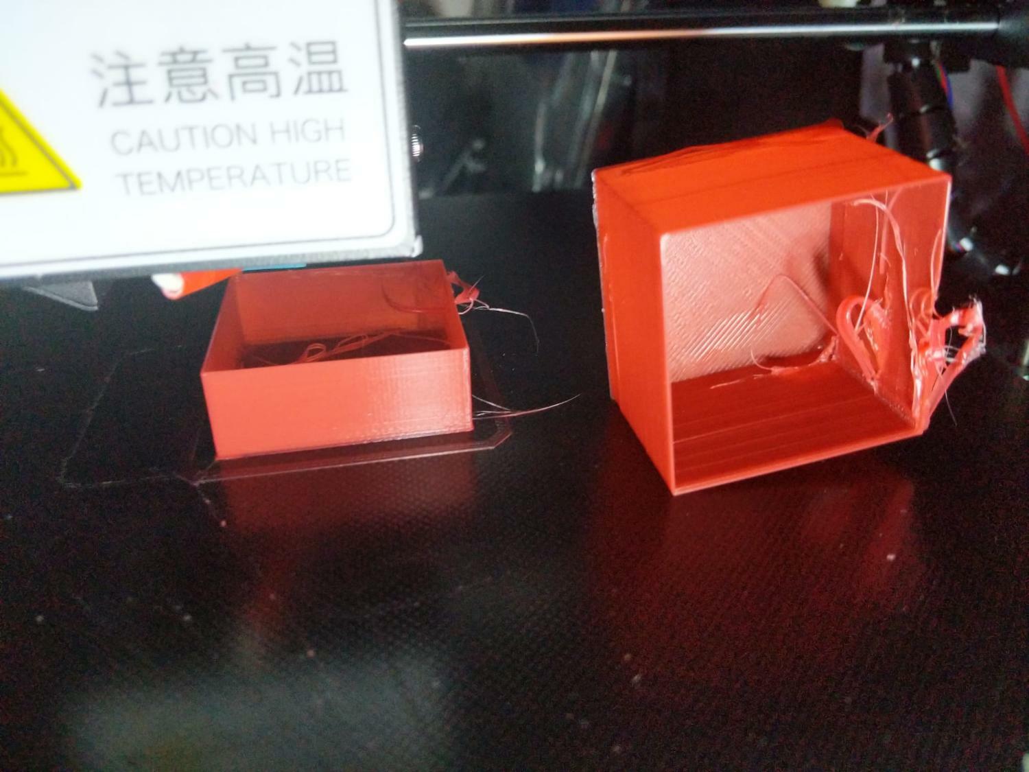

  4. ciao ho una Anycubic i3 Mega S da un mesetto, sto finalmente iniziando a portare a termine qualche stampa ma da ieri ho cambiato il filo PLA da Nero a Rosso e non riesco più a stampare le stesse cose di prima. Ad un certo punto la stampa inizia a fare grumi. I fili fanno parte dello stesso pacco SUNLU ... sono nuovi ... chiedo a voi cosa potrebbe essere, ho provato già 4 volte e sempre uguale Quello nero è il risultato di ieri , montato il rosso ha iniziato a fare uno o più grumi sempre negli stessi punti ;( grazie! Francesco
  5. Ciao!scusa quali molle hai montato? Prese su Amazon? Grazie!
  6. Si! Ce l'ho da una settimana 😅 Si possono cambiare e mettere più rigide?
  7. grazie! ma c'è un modo per non dover mettere le mani alla distanza dal piatto ogni volta rischiando di sbagliare? ;( ho provato anche ad intervenire sulle viti della frame ;(

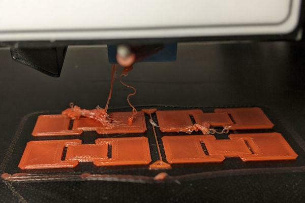

  8. Scusate! Ma non riesco più a stampare 😥 Ho tenuto gli stessi parametri di ieri , risistemo solo ogni volta la distanza dal piatto Ma o si perde il filamento sul piatto O è troppo vicino e si perde anche il pla La stampa migliore questa Ha fatto sembra benino il contorno e poi tutto pasticciato dentro 😥😥
  9. urca sai che me ne sono accorto adesso rileggendo!! ;( non era voluto ;( indovinato 😉 ;(
  10. grazie mille! fino ad adesso ho fatto test con quello dato da Anycubic, oggi mi arrivano 3 rotoli di SUNLU ABS Filament 1.75mm for FDM 3D Printer, provo a settare quei tipi di filementi grazie!
  11. Grande Grazie mille! Ho provato così e ha funzionato 😅 Profilo mega normale, copiato gcode iniziale ho solo abbassato velocità a 40 Unica cosa ci sono diversi filamenti, è normale? Grazie!!!

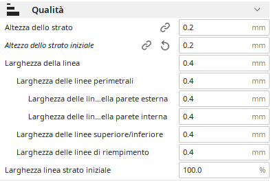

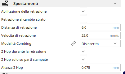

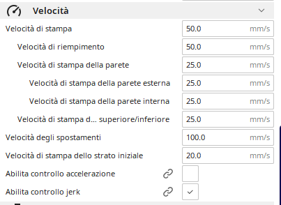

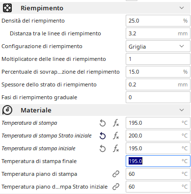

  13. Ciao a tutti, ho da poco acquistato una Anycubic i3 Mega S Dopo il livellamento manuale, sono riuscito a stampare correttamente i gufi di test da file in Sd Card, ma se provo ad utilizzare Cura per ogni stampa, compresi i gufi, si staccano dal piatto in fase di stampa e diventa subito un pasticcio Penso quindi sia un problema di parametri di configurazione di Cura, in cui mi perdo completamente ;( Vi chiederei se avete un esempio di configurazione con tutti i parametri vi ringrazio!! i miei al momento sono questi:
