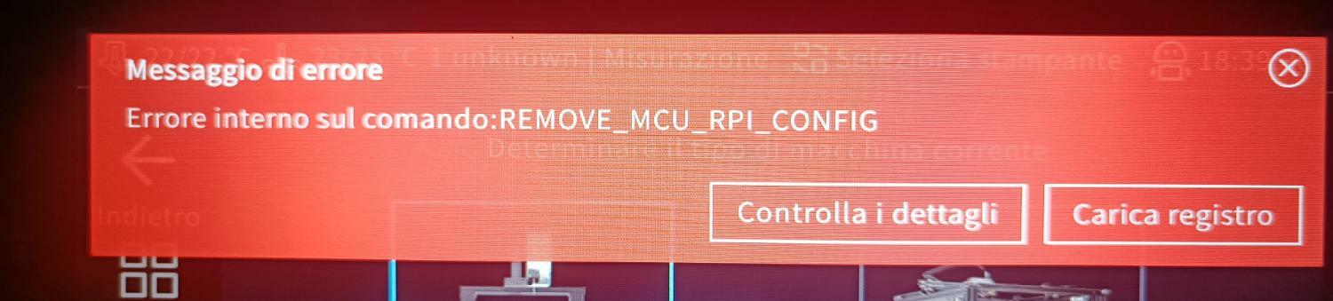

  5. Come vedi il software é in italiano ma gli errori appaiono sempre in inglese.. Ho già fatto ricerche dell'errore ma sembra che a parte un utente che ha resettato il pad, cosa peraltro che ho già fatto, nessuno si sia imbattuto in questo errore. Cmq grazie a tutti.. Buon sviluppo..
  6. ..posso conoscere il perché.?. Gli errori che compaiono come faccio a tradurli..?..se ne perde il senso...
  7. ...rieccomi...questa scritta compare dopo aver effettuato il test per le vibrazioni input shaper con il Sonic pad...passa il test sull'estrusore, passa il test sul piatto e poi compare questo...chia ha una dritta...?

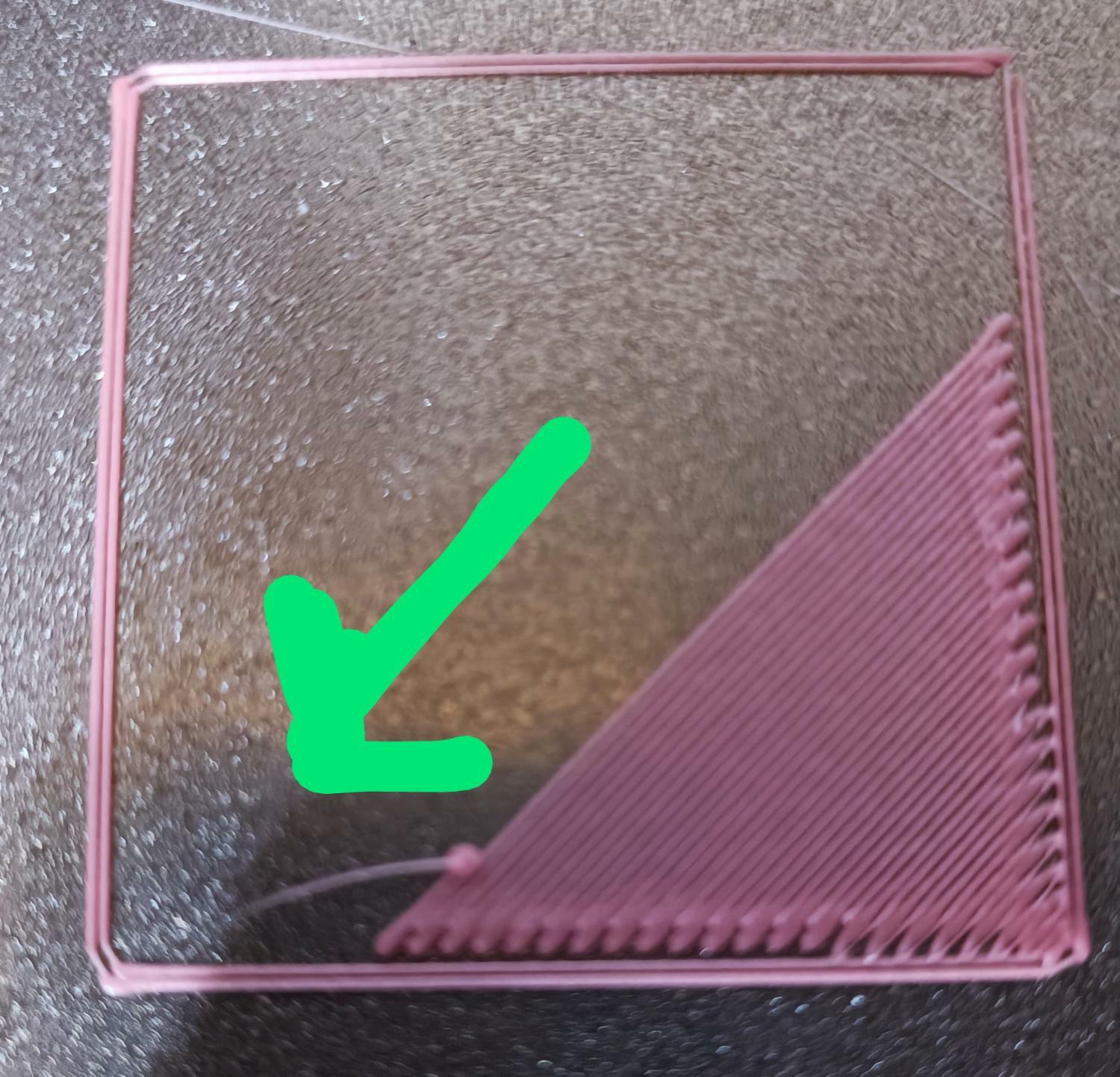

  22. Buonasera a tutti. Sto provando nuovi slicer e ho un problema comune. Gli slicer sono della stessa famiglia ovvero, PrusaSlicer, OrcaSlicer, SuperSlicer. Problema al quale non trovo soluzione é quello della foto, ovvero, gli angoli non sono a 90°..e questo é comune a tutti e tre. Inoltre é presente anche un'altra problema che é quello che il primo layer non si attacca al perimetro. Mi chiedo, questi slicer nascono per le ultime stampanti quali K1, Bamboo etc, come mai hanno questi settaggi non corretti..?..Chi riesce a rispondermi mi aiuta alla grande.!.. Ciao.
