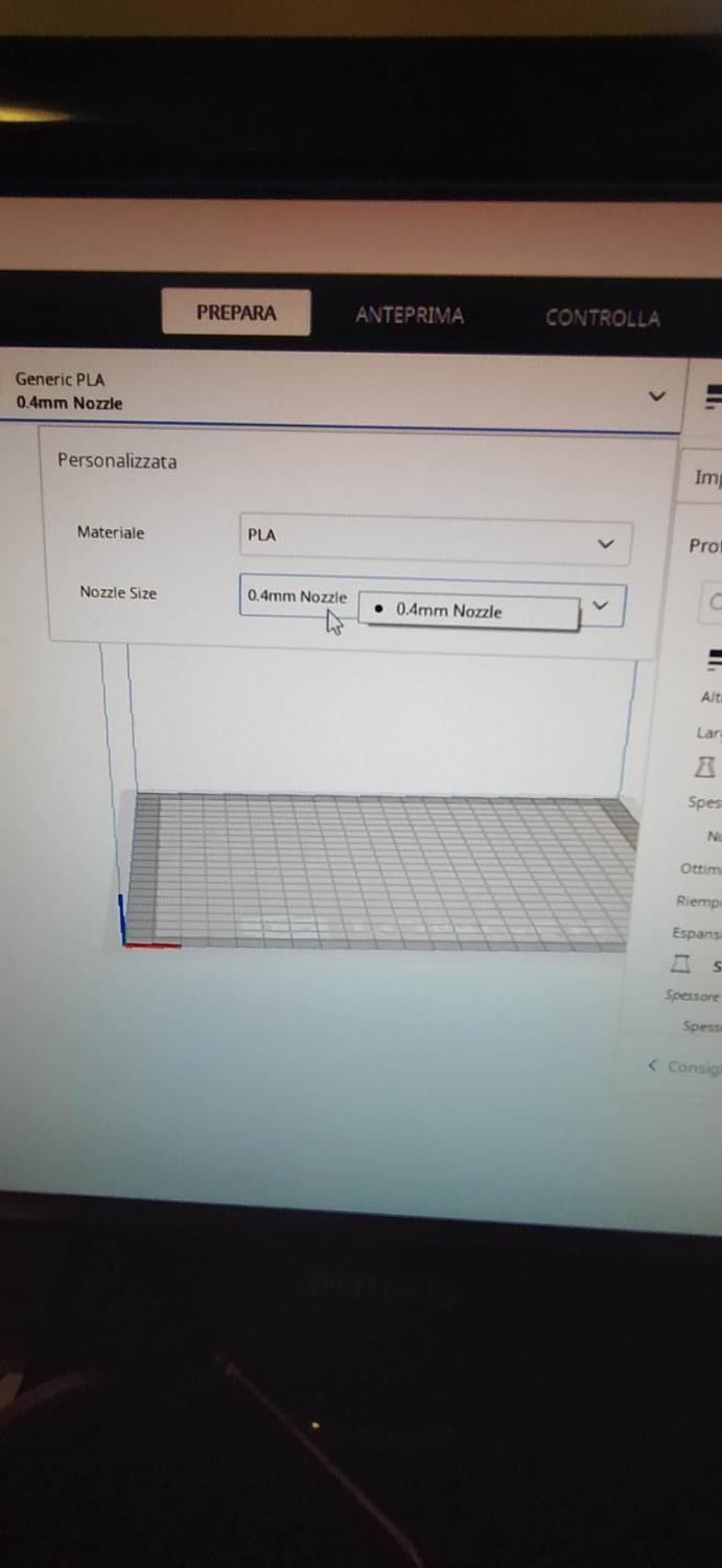

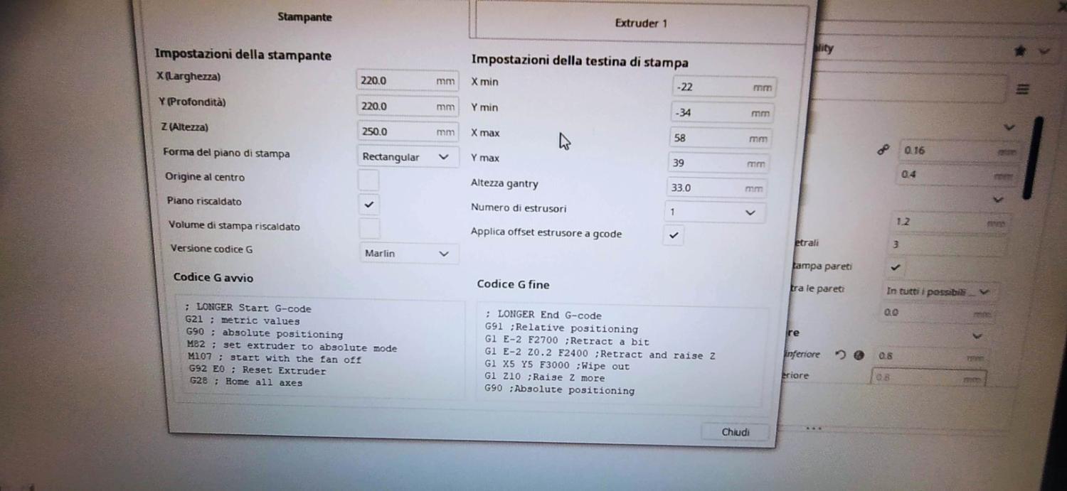

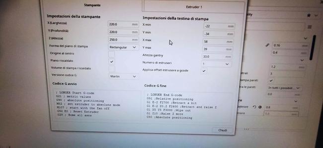

	  Dubbio slicer cura su sito LongerTeius92 ha risposto a Teius92 nella discussione Software di slicing, firmware e GCode Ho trovato l'inghippo, o almeno credo: il diametro del nozzle in cura 4.10 non è modificabile, se non con i diametri che sono precaricati nel profilo della stampante stessa (nel mio caso Longer LK4 pro). In Cura è presente per la mia stampante solo la misura 0.4mm. Cercando per disperazione in ogni dove, sono capitato casualmente su una discussione in inglese, dove un utente aveva il mio stesso problema. Ha risolto, su consiglio di un altro utente, creando una stampante customizzata in Cura. Ho fatto lo stesso, copiando pari pari tutti i dati e parametri (start-end G-code compresi) dal profilo LK4 Pro della Longer ed ora (finalmente) mi é apparsa la casella (in extruder 1, come consigliato precedentemente) "diametro ugello". Ho scalato il mio portachiavi fino a rendere la "è" non stampabile con il profilo "Longer LK4", fatto lo slicing e, come doveva accadere, parte della "è" non sarebbe stata stampata (problema originario). Utilizzando la stampante custom FFF (scoprirò cosa stanno ad indicare ste F, prima o poi) e modificando il nozzle da 0.4 a 0.2 è diventata stampabile. A questo punto devo fare una prova e tagliare la testa al toro: stampare un altro portachiavi con lo 0.4, uguale a quello riuscito, e verificare la qualità di stampa. Se dovesse andare bene dovrei comprare lo 0.2 e verificarne l'efficacia. Se però non dovesse andare, sarei punto e a capo.

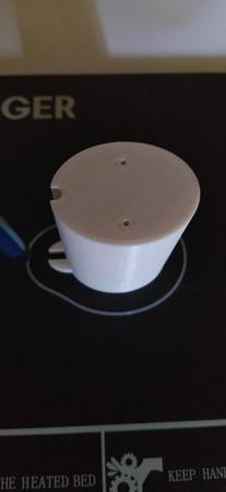

	  Dubbio slicer cura su sito LongerTeius92 ha risposto a Teius92 nella discussione Software di slicing, firmware e GCode Appena prendo in mano il PC carico l'stl se vuoi, comunque ora il logo è giusto, ho solo "allungato" fino a rendere la parte stampabile a misura con quella teorica. Però tutte le altre stampe fatte non hanno avuto questo problema. Boh.
	  Dubbio slicer cura su sito LongerTeius92 ha risposto a Teius92 nella discussione Software di slicing, firmware e GCode Ho provato a fare quello che mi avete detto, ma:nella gestione stampanti non ho la voce "diametro estrusore", Nel menù a tendina non ho nessuna misura a parte lo 0,4mm e non esiste voce per aggiungere questo diametro. Inoltre, cambiando solo la larghezza della linea, lo slicer mi fa sì, linee più sottili, ma salta comunque le parti non fattibili dall'estrusore da 0.4mm. Ho testato fino a 0.1mm (larghezza linea), cambiano le linee, ma non aggiunge nulla di ciò che salta con lo 0.4mm. Alla fine dopo un giorno a smanettare, mi sono arreso ed ho "gonfiato" le geometrie. In entrambi i casi non stampa tutto (l' accento sarebbe più lungo da disegno e la gamba della "e" anche), ma almeno la "è", nella prima foto, l'ha stampata.
	  Dubbio slicer cura su sito LongerTeius92 ha risposto a Teius92 nella discussione Software di slicing, firmware e GCode ciao, grazie a tutti per le risposte. Il problema che ho io non è il non sapere dove cambiare le impostazioni, ma il semplice non averle nel listato dove si seleziona il diametro del nozzle: cliccando sullo specifico menù a tendina, mi esce come unica selezione disponibile la misura dello 0.4mm. Se anche vado a regolare la larghezza di estrusione, mi aumentano i passaggi che lo slicer fa come se avessi un nozzle più piccolo, ma non variando realmente la dimensione nell'apposita impostazione (non potendo farlo), mi salta tutti quei particolari che mi salta con l'impostazione di 0.4mm in entrambi i campi. Erroneamente a quanto scritto sopra, mi sono accorto solo ora di avere già scaricato la versione di Cura 4.10 (e non la 4.1), ho provato inoltre la versione 4.4 contenuta nel sito Longer, ma non aiuta affatto, anzi, credo peggiori alquanto la cosa. A questo punto, vorrei sapere se fosse possibile creare un G-Code basandomi su un' altra stampante che utilizza lo stesso linguaggio e "farlo andare" oppure se mi sia necessario il dover cambiare per forza la misura del nozzle (in questo caso sarei fregato perchè non saprei dove reperire i file per aggiungere altre misure). Vorrei capire come fanno gli altri possessori di Longer LK4 Pro. Grazie ancora dell' aiuto.

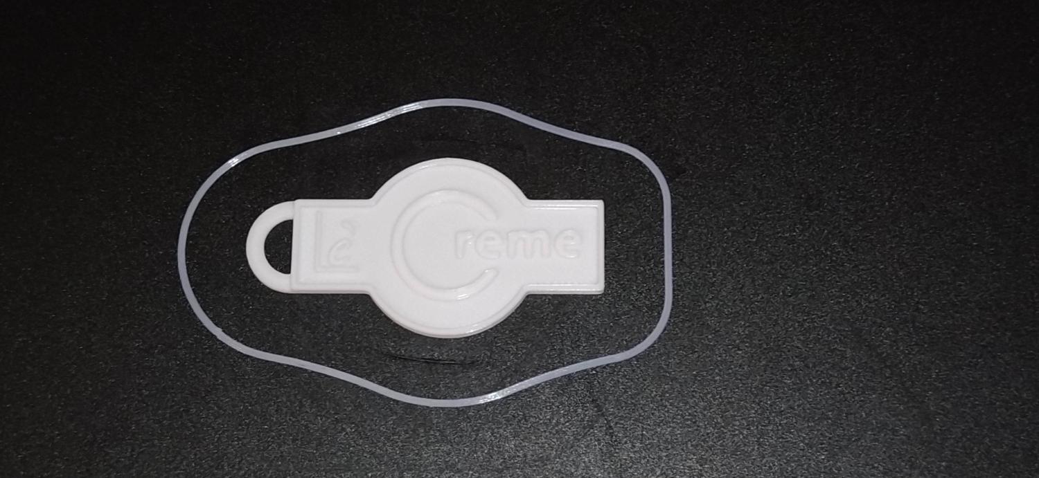

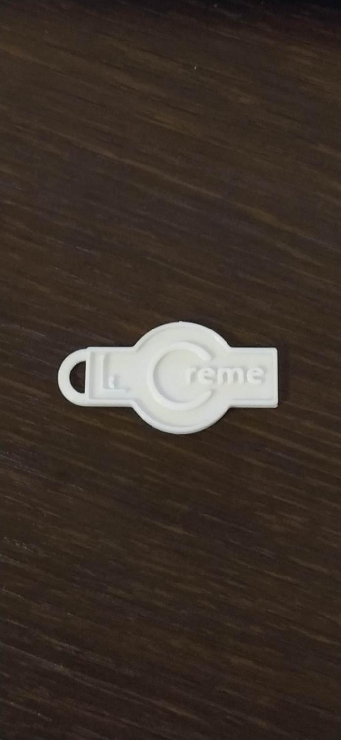

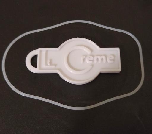

	  Imperfezioni riempimento contorno foriTeius92 ha risposto a Teius92 nella discussione Problemi generici o di qualità di stampa Dunque, proprio ora ho finito di stampare un portachiavi per una gelateria, ma mi sono confrontato con il problema visto sopra nella comparativa dei nozzle: dopo la L dovrebbe esserci una "e" particolare, fine come la L ( circa 0,5-0,6 mm) e con la gambetta molto allungata verso l'alto. Oltre a ciò, anche corredata di accento. Essendo finissima e non potendo discostarmi di molto dal "marchio", ora, o ingrandisco tutto, o cambio nozzle. Domani stamperò una seconda versione più cresciuta di questa, ma essendo un portachiavi non posso farla enorme e la vedo molto difficile la riuscita. Sapreste consigliarmi un nozzle valido su Amazon, magari anche prime? Ti ringrazio eaman per la dritta su AliExpress, ma non sono fiducioso in quel marketplace, preferisco qualcosa che conosco bene come Amazon, eBay o negozi fisici in zona (nella mia non penso ci siano, sono tra Novara e Vercelli).

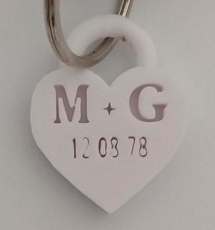

	  Imperfezioni riempimento contorno foriTeius92 ha risposto a Teius92 nella discussione Problemi generici o di qualità di stampa Caspita! Bella differenza devo dire, inizierò a cercare per vedere prezzi e quant'altro. Per ora l'effetto "caratteri mancanti" l'ho avuto solo una volta, col piano livellato "a sfiorare" la carta nei 4 angoli. Da quando lo abbasso fino a "grattare" la carta ho arginato il problema. Questo fino a 6 mm di altezza carattere, dopo escono confusi, ma ancora leggibili, come la foto della data postata prima (fino altezza 4mm).

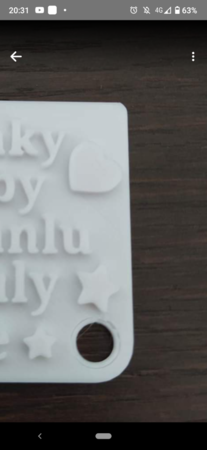

	  Imperfezioni riempimento contorno foriTeius92 ha risposto a Teius92 nella discussione Problemi generici o di qualità di stampa Grazie dei suggerimenti, proverò a vedere di scaricare prusa Slycer. A parte che potrei stampare al 100% tanto ci ballano 2 grammi e un quarto d'ora... Avevo abbassato per fare delle prove, ma poi si è ripresentato misteriosamente anche sul pezzo con la trama "fitta". Per quanto riguarda il nozzle, inizierò a guardare in giro per quello più fine. Ho fatto stampe con scritte molto piccole, ed effettivamente, hanno perso un po' di affilatura e nitidezza. la data è alta 4 mm, siccome piace, potrei doverne fare altri, con lo 0,3 potrei riuscirci dite? P.s. Grazie a tutti dei complimenti.

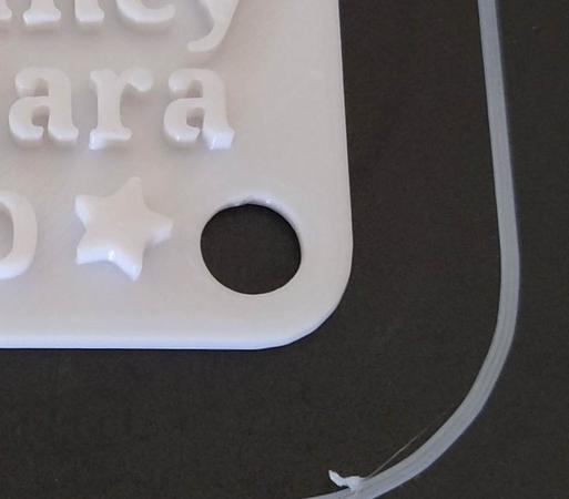

	  Imperfezioni riempimento contorno foriTeius92 ha risposto a Teius92 nella discussione Problemi generici o di qualità di stampa Ciao, grazie del consiglio. Il flusso dell'estrusore ho provato a regolarlo fino a 105%, per prova, durante una stampa di una piastrina uguale a quella in foto con il foro rovinato (l'ho stampata 2 volte), ma non ha sortito effetto, se non quello di avere scritte meno belle (ondulate sopra) e meno definite (profili laterali ondulati). Il piano lo livello ad ogni stampa e, stranamente, è anche parecchio dritto: se agli angoli il foglio gratta un po', in mezzo sfiora appena, avrà qualche centesimo di differenza. Avevo letto di molti che si son lamentati per il piatto storto su Amazon ed è la prima cosa che ho controllato. Comunque il difetto lo fa solo nei cerchi, bho. Proverò a ristampare la stessa piastrina cambiando i parametri, non mi spiego la prima, uscita bene per 2 volte consecutive. Grazie ancora a tutti per l'aiuto.
	  Imperfezioni riempimento contorno foriTeius92 ha risposto a Teius92 nella discussione Problemi generici o di qualità di stampa Dunque, utilizzo cura. Giustamente, da super inesperto, ho scordato di scriverlo. Comunque ho provato a fare un layer in più sul pezzo della terza foto (5 invece di 4), ma non si è risolto completamente ( solo parzialmente, ma penso sia anche dovuto alla differenza dei diametri). Cercherò questo parametro che si occupa della sovrapposizione dei perimetri e del riempimento. Nel mentre mi inventerò qualcosa da stampare e valuterò il risultato insieme a voi. Per ora grazie dei consigli.
	  Imperfezioni riempimento contorno foriTeius92 ha pubblicato una discussione in Problemi generici o di qualità di stampa Buongiorno a tutti, giorni fa chiesi aiuto su quale stampante acquistare ed alla fine la mia scelta é ricaduta sulla Longer LK4 pro. Stampante fantastica, ho stampato già molti gadget simpatici, ma da un 4-5 stampe non riempie più bene l'ultimo layer superiore nel contorno fori. nelle 2 immagini si può notare la differenza tra i 2 contorni del foro. Quello "rovinato" é la stessa base del precedente, ma con le scritte scambiate. Unica differenza di slicing é lo riempimento che da 70% ho abbassato nel secondo a 40%. Il resto é tutto uguale. Avendo pensato che si trattasse di questo fattore, ho stampato oggi un altro componente con trama "cubic" al 50% ( che rimane rispetto alla precedente molto più fitta), ma il problema si é ripresentato. ho inoltre pensato fosse dovuto ad una certa difficoltà nel traino del filamento ed ho perciò creato un supporto estremamente scorrevole, ma non ho risolato nemmeno stando io a srotolare lentamente la bobina. Qualcuno che ha già avuto esperienze simili alla mia c'è o sono l'unico? P.s. scusate il testo sottolineato, sono col telefono e non so nemmeno come ho fatto a farlo.
