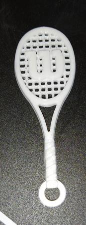

	  Superficie non "piena" con riempimento 100%Teius92 ha risposto a Teius92 nella discussione Problemi generici o di qualità di stampa Ok, quindi almeno su questo ci sono. Però ora mi viene da fare un' ulteriore domanda: perché ho i buchini (logo audi) nella parte bassa, ma non in quella alta? Le 2 parti sono perfettamente simmetriche a progetto. Dovrebbe farli tutti o nessuno in teoria.
	  Superficie non "piena" con riempimento 100%Teius92 ha risposto a Teius92 nella discussione Problemi generici o di qualità di stampa Grazie per le risposte, quindi è come pensavo, devo creare geometrie con misure "più intelligenti", così da rimuovere spazi che sennò sarebbero ignorati. La rete della racchetta ad esempio ha le "corde" da 0,8mm. Le ho impostate così per verificare questa cosa ed infatti sono fatte "bene". Io ho impostato 0,38 mm, ma a questo punto mi sa di non aver capito bene (niente) della larghezza di linea. Io credevo che impostando una larghezza minore anche l'effettiva estrusione venisse ridotta per fare coincidere la misura. Leggendo invece il tuo messaggio mi pare di capire che c'entri solo con il calcolo per il G-code e che la linea estrusa non vada a variare realmente. Scusate la confusione, ma sono effettivamente confuso in questo momento. Oggi dovrebbe arrivarmi un set di ugelli in ottone, proverò magari con lo 0,3. Nel mentre cerco di studiarmi sta larghezza linea e capirci qualcosa. Grazie infinite per le risposte.
	  Superficie non "piena" con riempimento 100%Teius92 ha pubblicato una discussione in Problemi generici o di qualità di stampa Buongiorno a tutti, ieri ho stampato una piccola racchetta da tennis (disegnata da me, se servono le misure ve le dico), ed un portachiavi per provare il marrone. In entrambi i casi ho riscontrato piccoli spazi vuoti (qualche decimo di mm) nella facciata superiore o su dettagli piccoli (1-2 mm di larghezza). lo stemma dell'Audi l'ho già fatto una prima volta bianco ed è identico (stessi buchi) quindi immagino sia il g-code a farli, ma non trovo l'impostazione giusta per evitarli (dovrei andare a sovrapporre le stampe dei bordi le une con le altre). La racchetta l'ho fatta impostando altri parametri, finitura migliore, ma qualche buchino da come si può vedere. Grazie a tutti in anticipo per l'aiuto.
