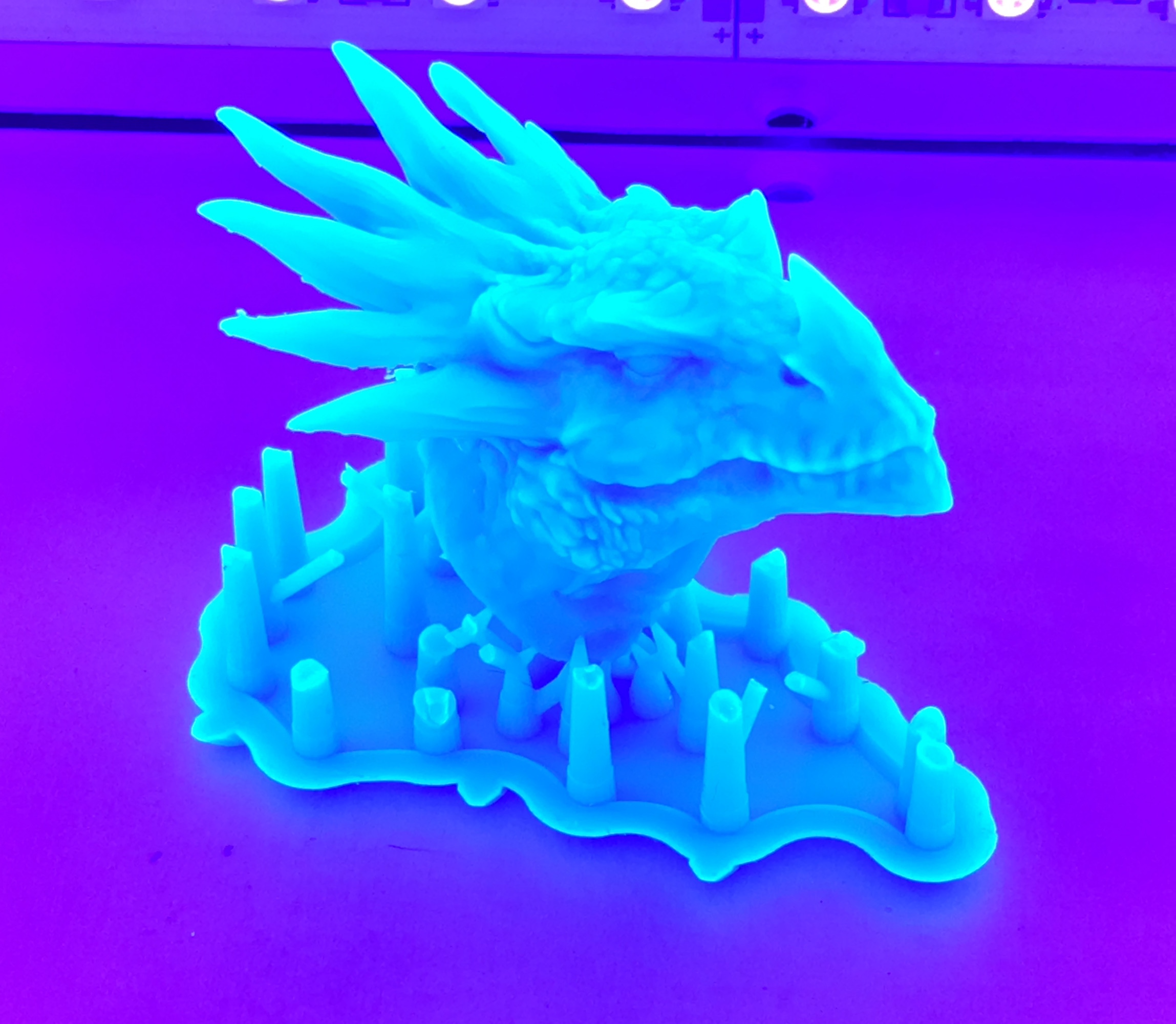

Salve a tutti Dopo una lunga attesa e un piccolo problema iniziale ( fortunatamente tutto rapidamente risolto tramite l' ottimo supporto di Formlabs), vi mostro un paio di prove fatte con la mia Form 2: Testa drago grande: dimensioni 40mm layer di stampa: 0,05mm resina grigia tempo di stampa: 4 ore Testa drago piccola: dimensioni 20mm layer di stampa: 0,025mm resina grigia tempo di stampa: 4 ore 20 ' Post cure in fornetto UV: 30' Devo dire che sono soddisfatto come risultato, per una macchina da meno di 4000€ Alcune considerazioni: resina dura e con particolari molto fragili (corna testa drago piccola) è facile danneggiare il modello durante la rimozione dei supporti. se la resina avesse un colore più opaco, si riuscirebbe ad evidenziare meglio i particolari. guardatevi un po' di foto ciao mauro campana ops .. altre 2 foto mancanti ops .. altre 2 foto mancanti ops .. altre 2 foto mancanti ops .. altre 2 foto mancanti
