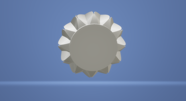

Problema unisci modelli in Cura
Gaido ha pubblicato una discussione in Problemi di modellazione 3D, gestione mesh, esportazione in stl
Buongiorno a tutti. Vorrei unire 2 file stl, in modo che i due oggetti inizialmente separati vengano stampati insieme come un unico oggetto..dopo aver scalato uno dei due oggetti e usato il comando unisci anzichè unirli li divide portandoli fuori dal piano di stampa virtuale e in angoli opposti..qualcuno sà come potrei risolvere il problema? -
