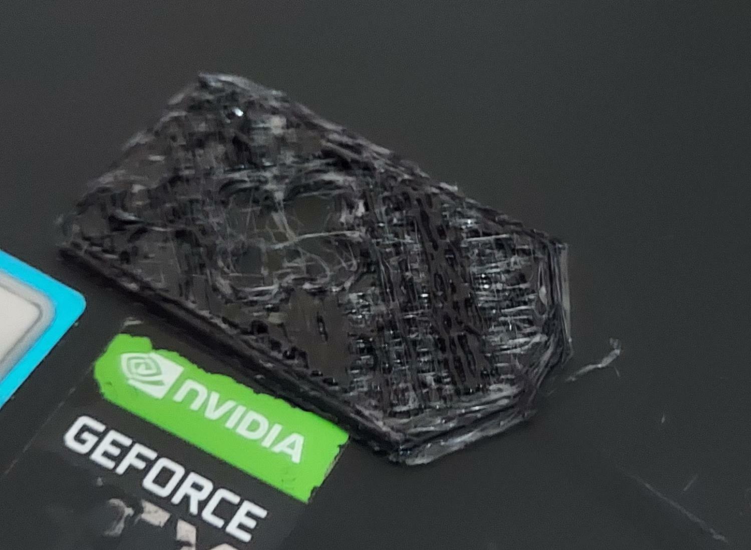

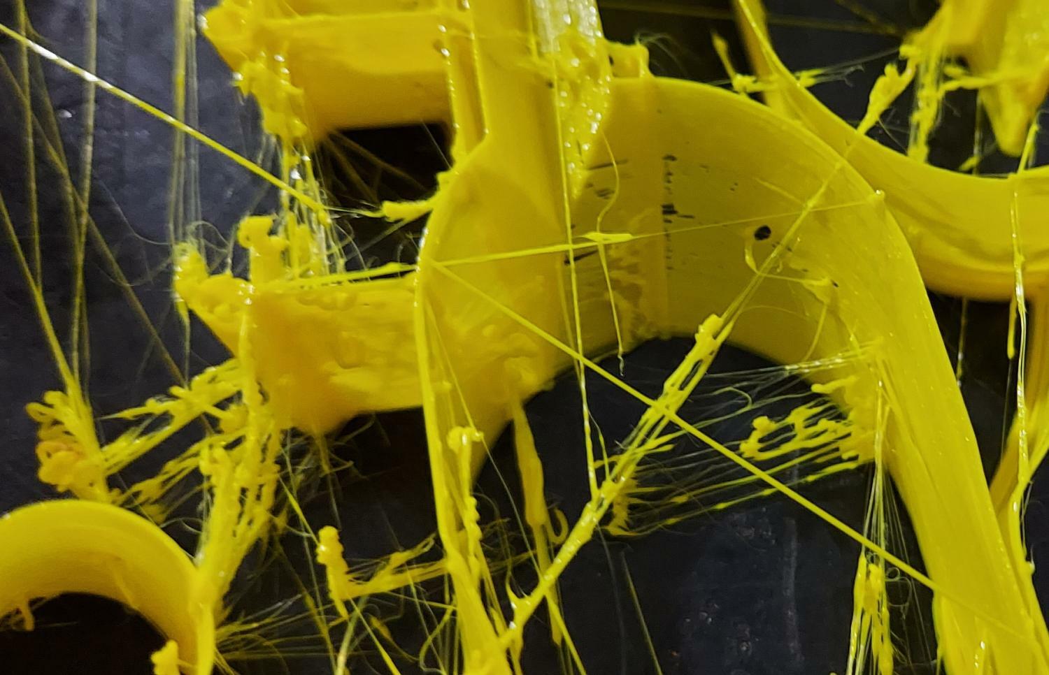

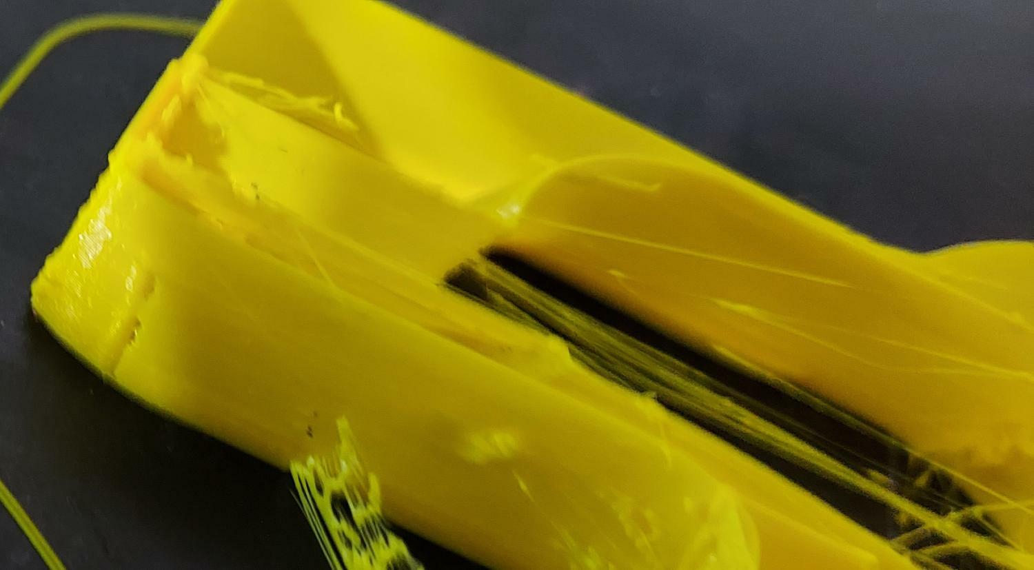

Problemi stampa Tpu
john ha risposto a john nella discussione Problemi generici o di qualità di stampa
Incredibile ma vero... era il tubicino in teflon che avevo messo sulla leva... 😀 grazie era da settimane che andavo avanti a non provare -
Problemi stampa Tpu
Si l ugello è da 0,4 ed è nuovo, cmq la cosa strana che ho sempre stampato tpu.. cmq ora prova anche il consiglio di @Cubo -
Salve a tutti, ho un artilery X1 ed ho sempre stampato il Tpu senza grossi problemi, ma è da una settima che provo a stampare questo pezzo e sembra che dal secondo layer o i non si attacchino o che sotto estruda non riesco a capirlo, ho anche provato ad sostituire la bobina, ho cambiato anche la gola, tubetto e nozzle e niente... Io come impostazione uso, temperatura nozzle 230C e piatto 50 C, flusso al 100% e retrazione e coosting disattivate, velocita 25mm/s. La prima foto è la foto da sopra la seconda il lato che attaccato al piano. se qualcuno ha idea.. Grazie in anticipo ^^

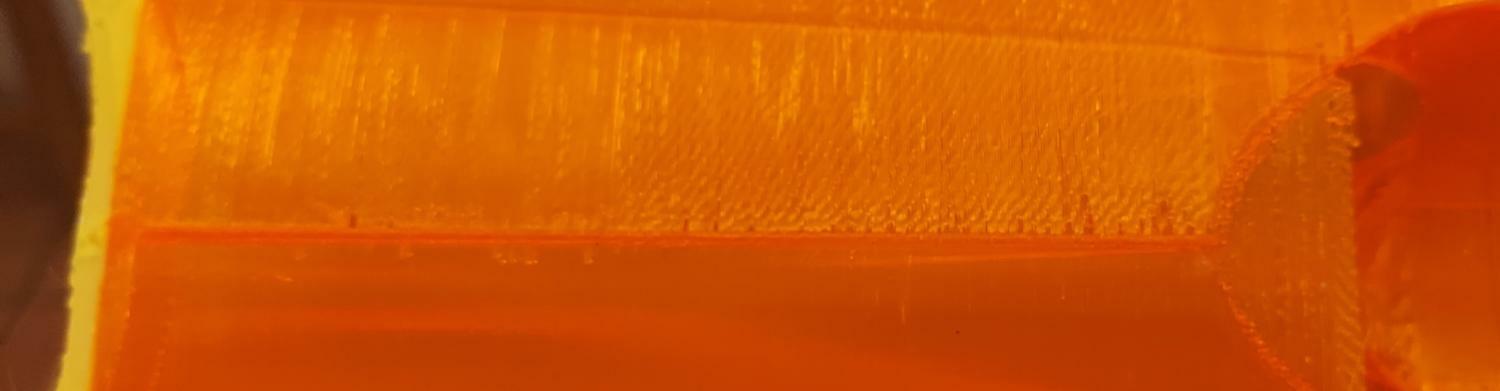

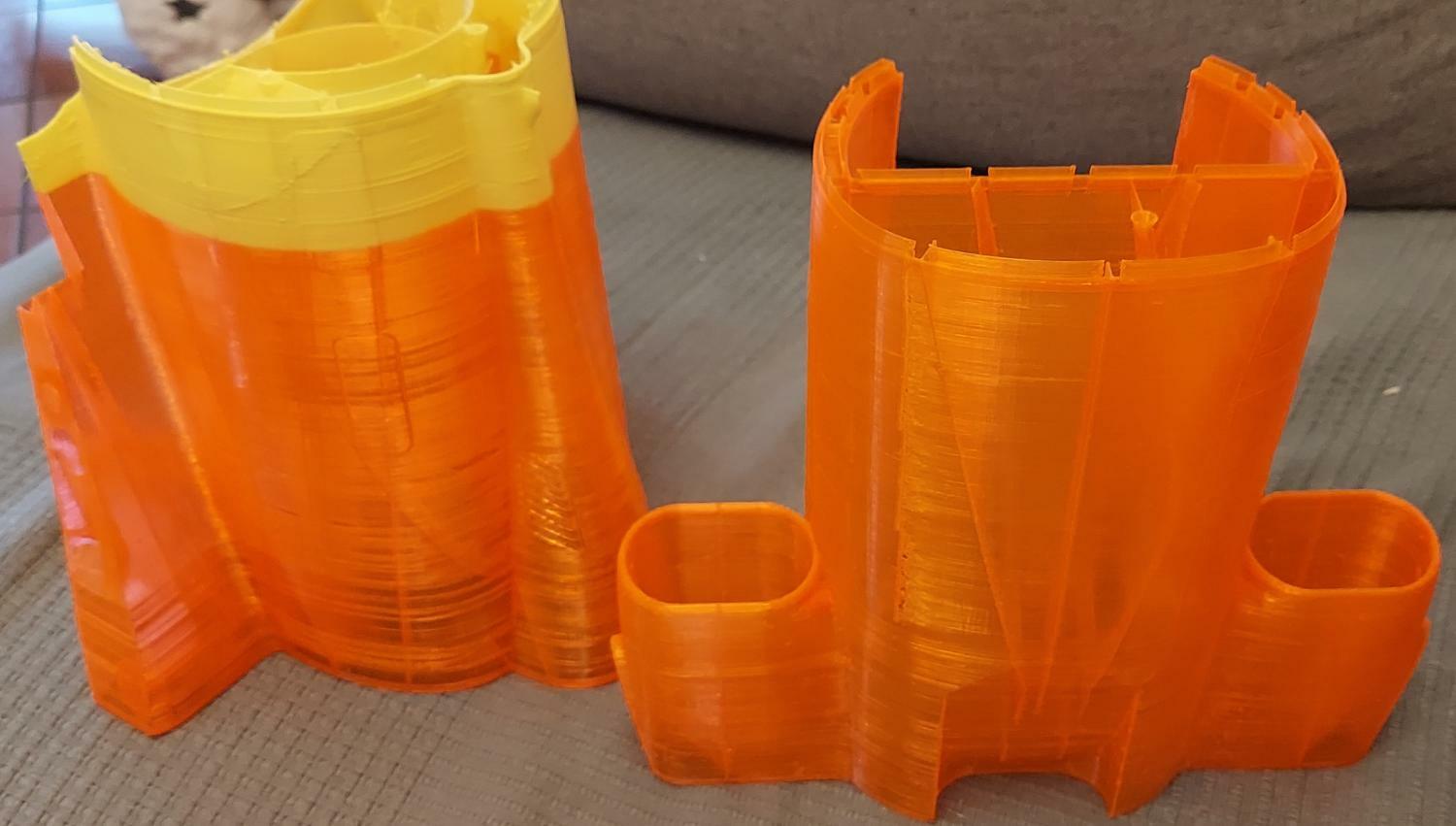

Stampare in modalita Superficie
ehh lo so... Questa macchina non è mai andata bene è sempre stata problematica. Cmq ho provato con la ventola spenta a 205C e retrazione 6mm ma c'è ozzing ovunque... -

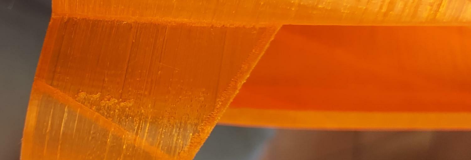

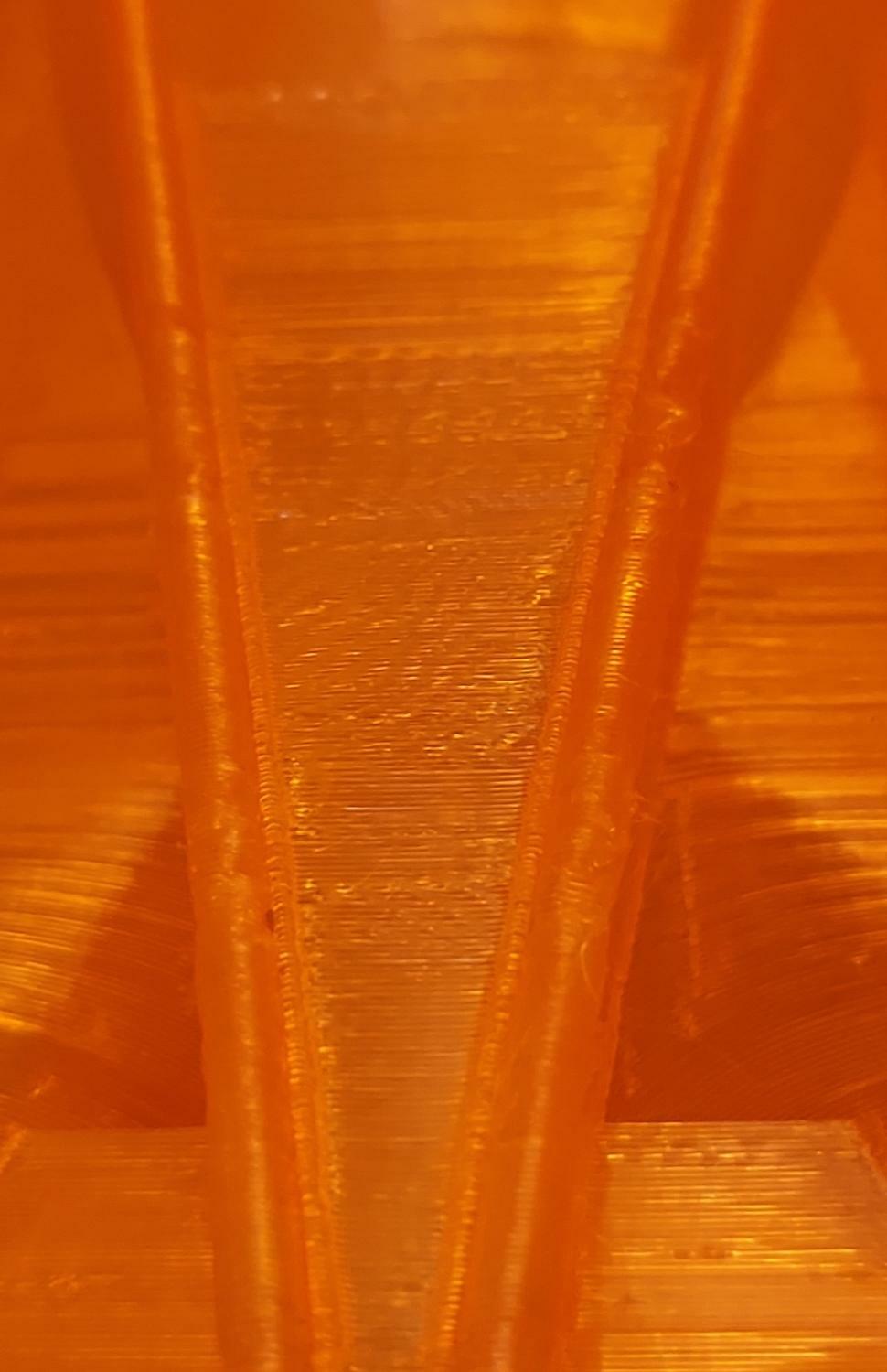

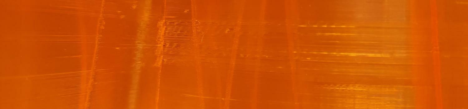

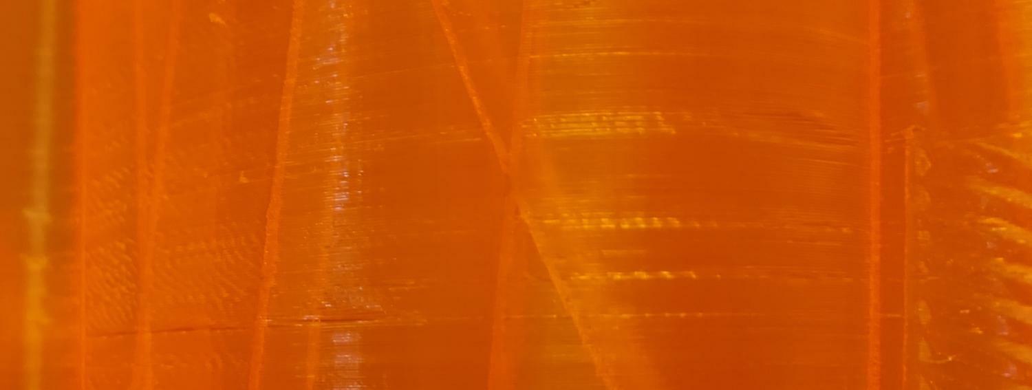

Ciao Fonzy, ogni suggerimento è piu che accetto infatti ho fatto una prova, con temperatura a 210C ventola spenta, retrazione a 5mm, pero la ho stoppata e ho fatto un po di foto perche non riuscivo a capire se quello che vedevo sono problemi di retrazione o di temperatura ancora bassa (come spiegavi te), fatto sta che con una retrazione a 5mm sono fili ovunque. Allora la ho fatta ripartire mettendo 6mm di retrazione, temperatura 210 e ventola spenta e adesso vedo che succede... -

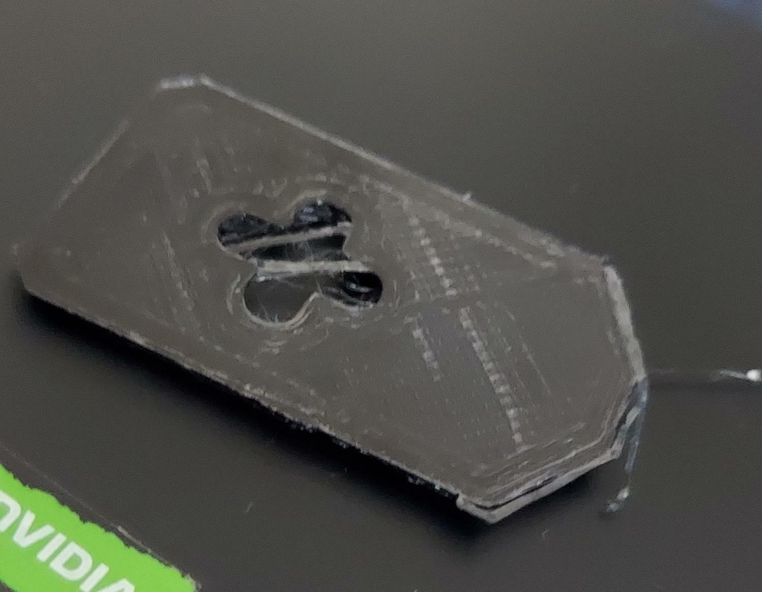

Allora diciamo che queste sono le impostazioni che ho utilizzato per PLA fino ad ora e che ho rilevato nel tempo per avere una buona stampa, con un flowrate all100% ho uno spessore da 0.4mm, oggi per la retrazione ho visto che sotto i 6mm non posso scendere altrimenti fa fili ovunque e per la temperatura ho fatto la temp tower 200c è la soglia migliore per il PLA (pero sappi che in media stampo anche a 190c con questa stampante è una cosa strana che ha sempre avuto)....Invece chiedo scusa ma mi sbaglio sempre a scrivere 😁 altezza layer 0,25. Metto le mani avanti è una stampante che è sempre stata rognosa, non per niente come prima stampante uso una sidewinder x1 Artilery, pero se riesco a impostarla vorrei utilizzarla per fare unicamente questo tipo di lavoro.. -
john ha pubblicato una discussione in Problemi generici o di qualità di stampa

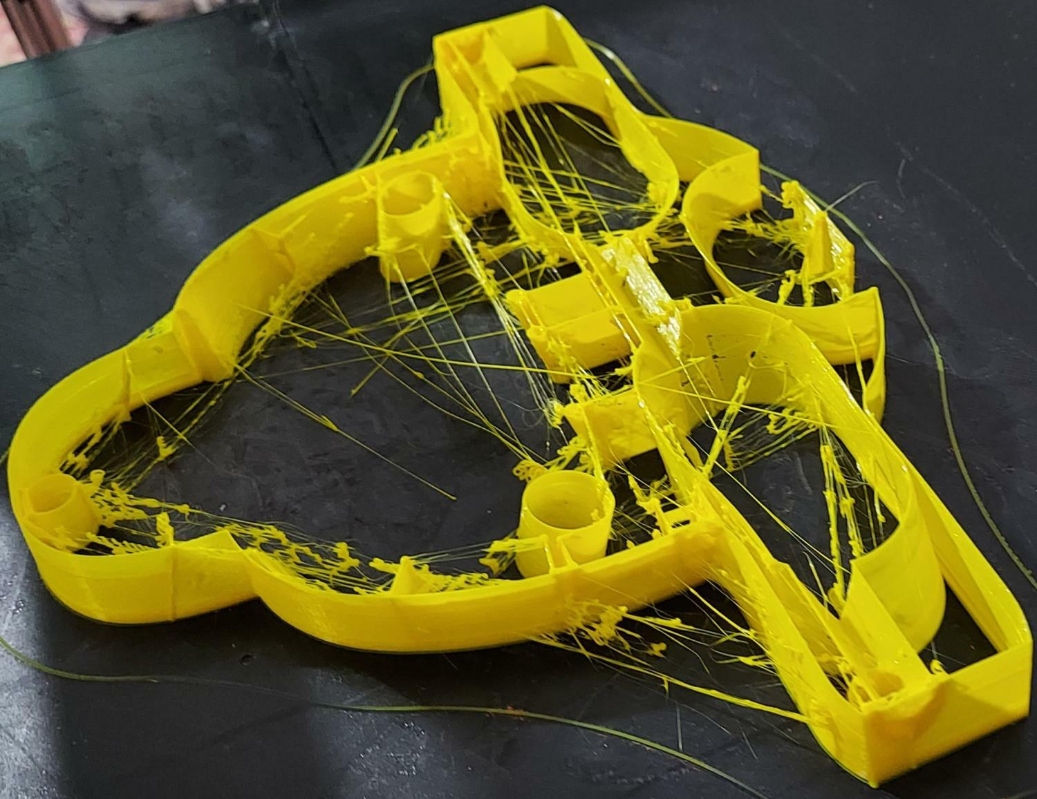

Buon giorno a tutti, in vista delle ferie ho pensato di rimettermi a lavoro con la stampa 3D utilizando la mia tronxy e attualmente sto cercando di stampare un aeremodello in PLA in modalita superficie. Pero sto avendo vari problemi, sulle cuciture, layer non attaccati, sotto estrusione (io la interpreto cosi) e il pezzo viene molto ruvido (non so se sia a causa dell altezza layer 2.5, ma al tatto mi sembra troppo ruvido). Al momento sto stampando temp nozzle 200C, flow rate 100%, retrazione 6,25mm vel retrazione 35mms e velocita macchina 35mms con cura. Vi posto qualche foto ,se qualcuno ha qualche suggerimento.... grazie e buone ferie -
