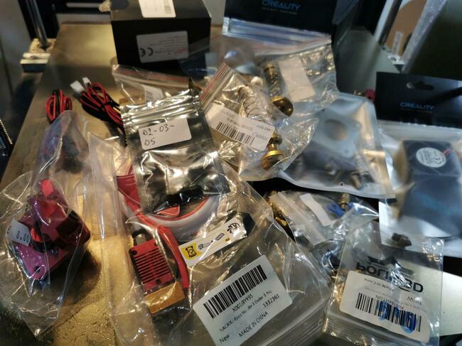

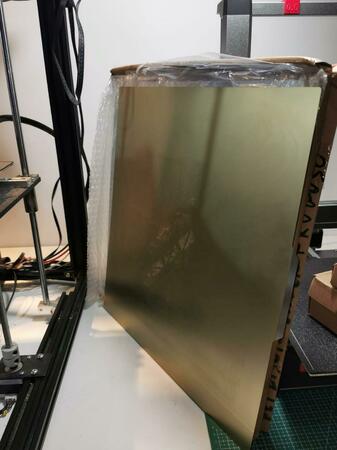

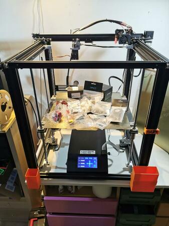

Ender 5 Plus 3 anni di vita, ma usata circa 150 ore. Perfettamente funzionante. Le è stato montato, ed ha circa 10 ore di lavoro, il nuovo Hot end spider (50€) e Monta la scheda madre originale. A corredo aggiungo tutti i numerosi ricambi in mio possesso, tra i quali numerosi hot end di varie misure, estrusore nuovo, piatto originale in vetro e due ulteriori piatti Pei, oltre quello montato sulla macchina che è a due facce. Svendo a € 150 per passaggio a nuova stampante più grande (kobra 3 max) Possibile ritiro a mano in zona Perugia o spedizione con corriere sda o brt al costo di € 12 3392396365
