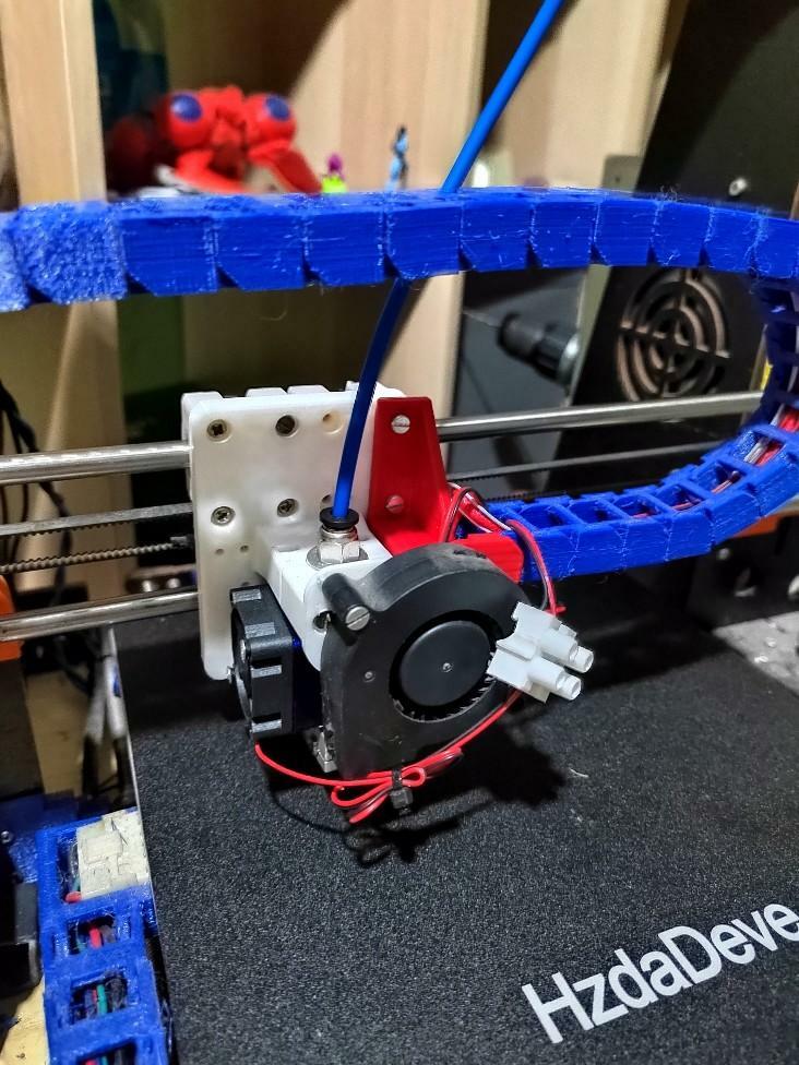

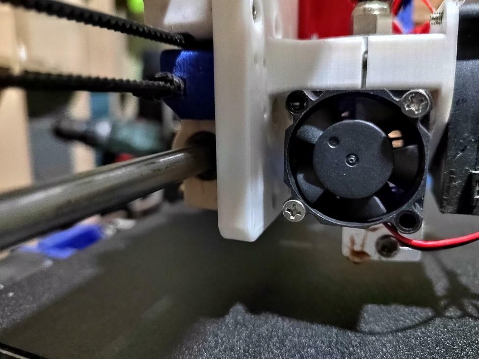

  1. provato ed effettivamente si incastrava.... ho ordinato ventola migliore e piu gossa...stampato convogliatore adatto.... adesso con la ventola da 40 il dissipatore in fase di stampa al tatto e' tra il tiepido e il freddo ma come le atre volte dopo una 15ina di layer si e incastrato tutto.... nn so piu cosa guardare....
  2. C provo... Ma credo nn sia lì il problema.... Scenderebbe anche la temperatura....
  3. E questo il punto.... Funziona solo qualche layer... Poi smette...
  4. Scusate se ho tardato ma x me a lavoro e un periodo terribile... Aggiungo le foto e stasera proverò a smontare d nuovo l hotend e controllerò le battute tra gola e nozzle
  5. Stasera appena arrivo a casa le posto...
  6. La ventola e nuova pulita e gira libera...

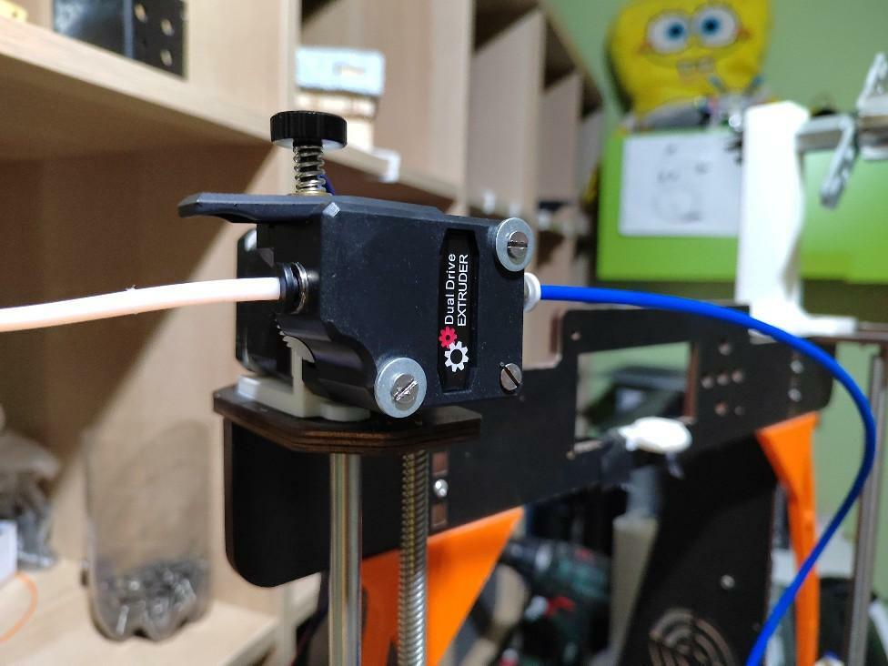

  7. Ho customizzato le mia anet a8 con una scheda btt skr e3 turbo schermo tft35 e tutto funziona benissimo. Decido di togliere l estrusore Direct e mettere un dualgear con e3dv6 e qui cominciano i malanni! Monto tutto e faccio tutti i livellamento.... Poi prova degli step/mm e setto tutto alla perfezione.... Carico il filo e ne faccio uscire un tot e tutto funziona alla perfezione.... Mando un pezzo in stampa che parte subito e continua per i primi 5/6 layer poi smette di uscire materiale. Penso sia il nozzle che essendo economico n. Sia il massimo e lo sostituisco.ricarico il filo xche il dualgear me l ha triturato un po' a causa della mancata estrusione.. Riprovo a stampare e d nuovo stessa storia.... Quindi essendo la temperatura bella stabile penso che il ptfe (economico...) nn sia bene in battuta e lo sostituisco con un capricorn... Metto tutto a dovere e tolgo e ricarico il filamento (come le volte precedenti si era mangiato nel dualgear a causa della mancata estrusione) faccio ripartire la stampa e di nuovo dopo i primi layer smette d estrudsre.... Pensando alla mancata forza del motore dovuta al dg alzo la vref fino 900Ma ma ancora nn estrude! Avete idee che a me sono sfuggite?
