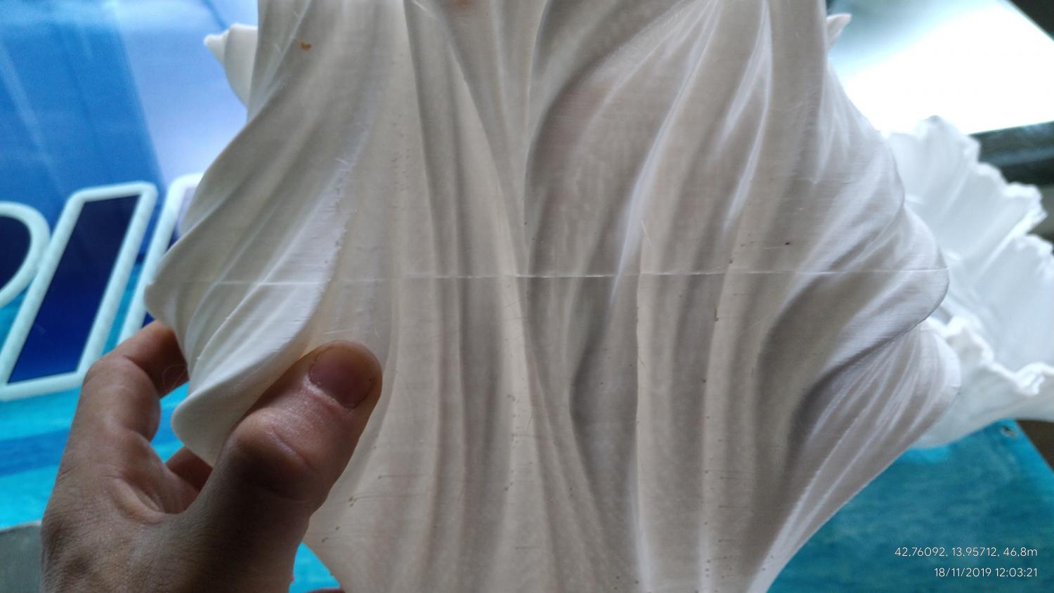

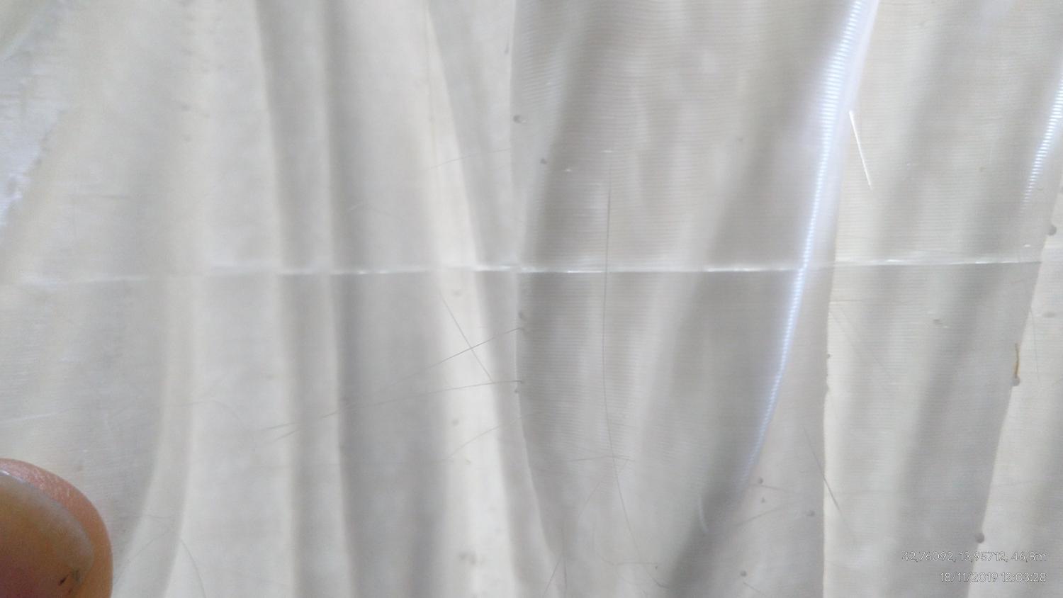

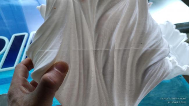

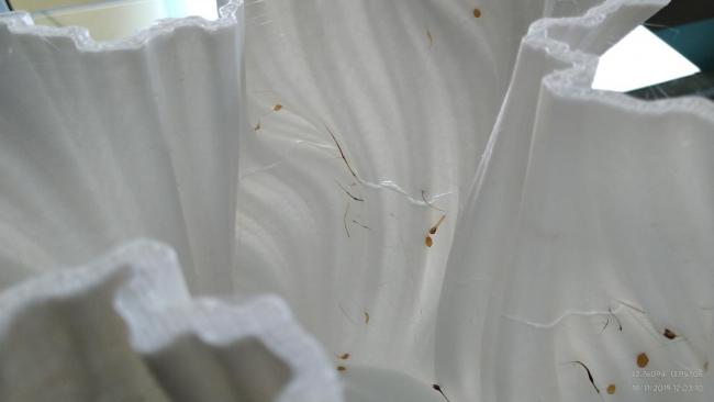

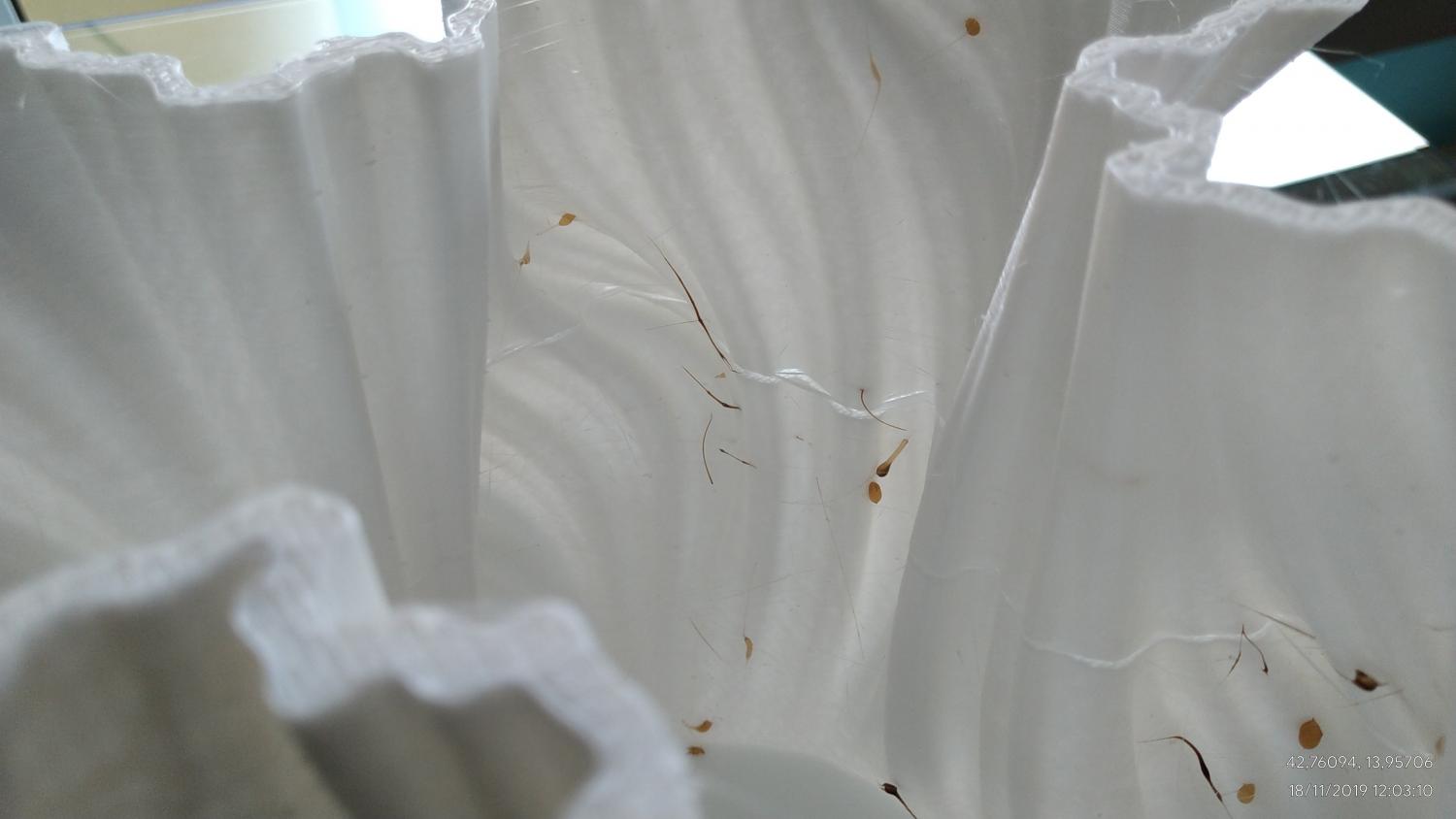

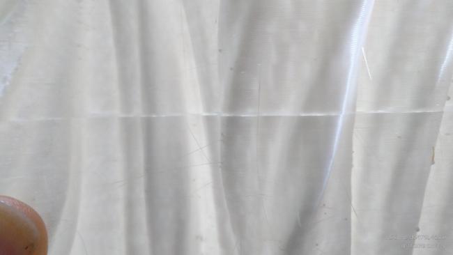

MITOMAX Inviato 17 Novembre 2019 Inviato 17 Novembre 2019 Salve, sono un neofita del 3d printing. Ho una anycubic predator ed ho un problema sulla stampa di un vaso che sono sicuro dipenda da qualche settaggio di simply3d, vi spiego meglio: se stampo il vaso in misura piccola, tutto ok, ma se lo ingrandisco, arrivati circa a metà stampa, è come se il pezzo lo dividesse in due livelli, la stampa continua, e una volta finito, il vaso si presenta con questa linea centrale come se il vaso fosse stato tagliato in due. Sapreste aiutarmi? grazie 1 Cita
marcottt Inviato 19 Novembre 2019 Inviato 19 Novembre 2019 ma nella anteprima di s3d è presente quella riga ? perchè se non è presente potrebbe essere anche un problema meccanico tipo il filo che si era impigliato o simili. Se invece quella riga la hai anche nello slicer allora è il file stl non a posto. Cita
MITOMAX Inviato 19 Novembre 2019 Autore Inviato 19 Novembre 2019 No, nell'anteprima non è presente, ma penso che non sia un problema meccanico, perche ne ho stampati due e tutti e due hanno avuto lo stesso problema, invece stampandolo in piccole dimensioni tutto ok Cita
marcottt Inviato 20 Novembre 2019 Inviato 20 Novembre 2019 Metti qui stl e gcode Inviato dal mio tablet utilizzando Tapatalk Cita
MITOMAX Inviato 22 Novembre 2019 Autore Inviato 22 Novembre 2019 purtroppo il gcode pesa 103mb e non riesco a spedirlo qui per via dei 20mb max, ti allego il file originale vaso grande 2.factory Cita
marcottt Inviato 22 Novembre 2019 Inviato 22 Novembre 2019 Neanche zippato e un link wetransfer? Anycubic kossel linear plus,Inviato utilizzando Tapatalk Cita
formica Inviato 22 Novembre 2019 Inviato 22 Novembre 2019 Mi sembra lo stesso problema che ho postato anche io ! (discussione strato intermedio ) Cita
MITOMAX Inviato 22 Novembre 2019 Autore Inviato 22 Novembre 2019 questo è il link wetransfer del vaso in gcode: https://wetransfer.com/downloads/897bea1d78c2873719770a484020ff9420191122180550/d62c4cd49a8b03421b8ca91f2a36ce3020191122180550/bee58f Cita
