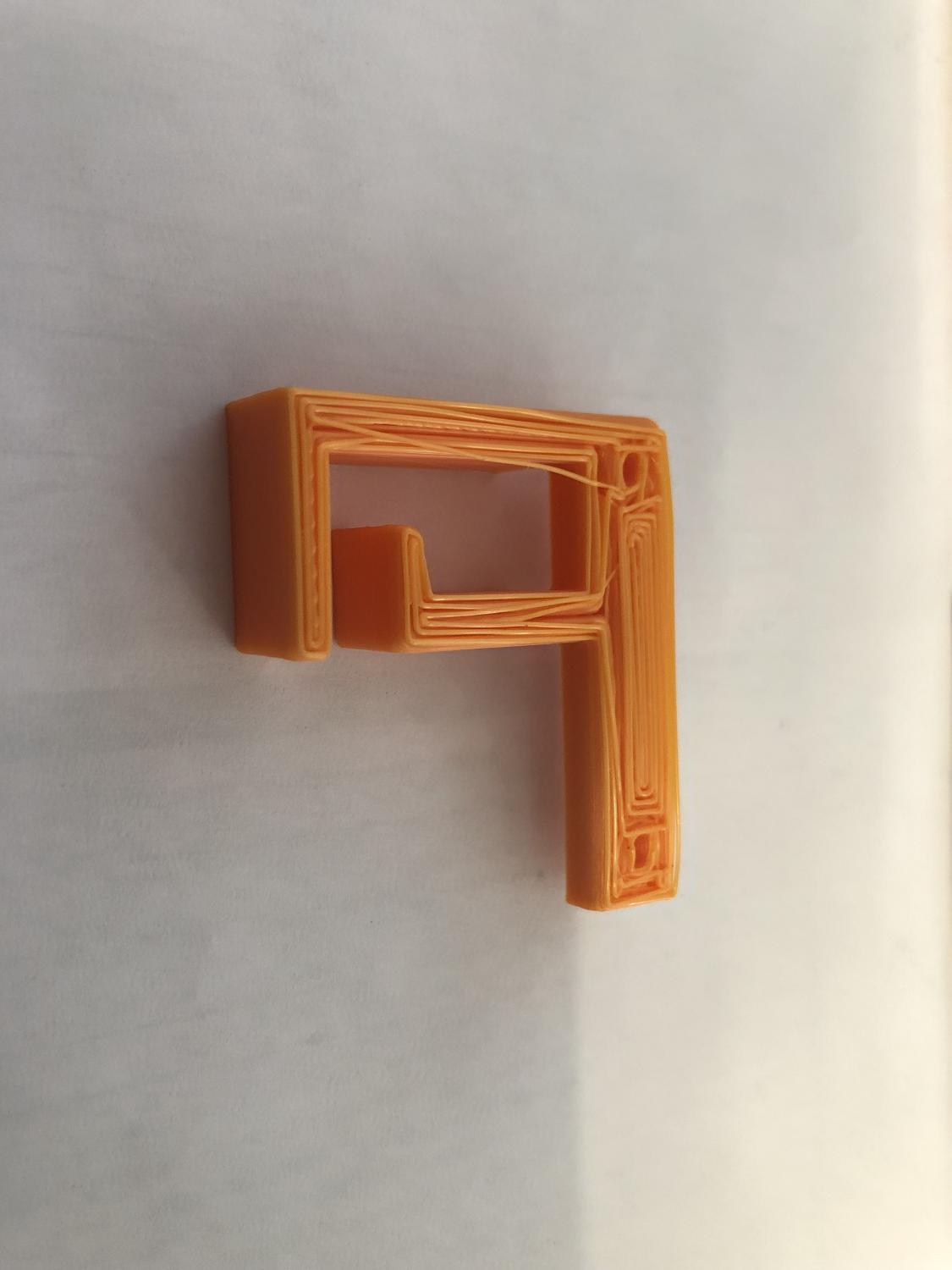

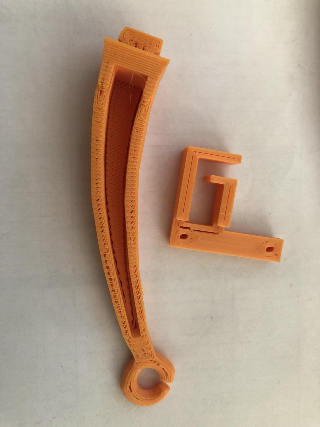

ultime due fatiche, pareti verticali ok, sono scarso di ultimo layer e scarsissimo di primo layer
8 layer solidi superiori E inferiori.
per il pezzo piccolo mi sono dimenticato di regolare l'infill, danno 30% mi sono dimenticato il 10%
la "resolution" che valore è? ho anche messo l'inglese un attimo ma non trovo un valore "resolution"
penso anche ci sia un problema di bed, ora ho il vetro, ma quanta lacca devo dare? un pzz o inondo? è possibile che i 50° sul bed ruvido non siano poi 50° sul vetro?
due primi layer:
ultimi layer

8 layer mai usati - 4 top 3 bottom 2 perimetri. hai altri problemi
con il vetro e il pla bastano 30 gradi
lacca - 2 passate incrociate
