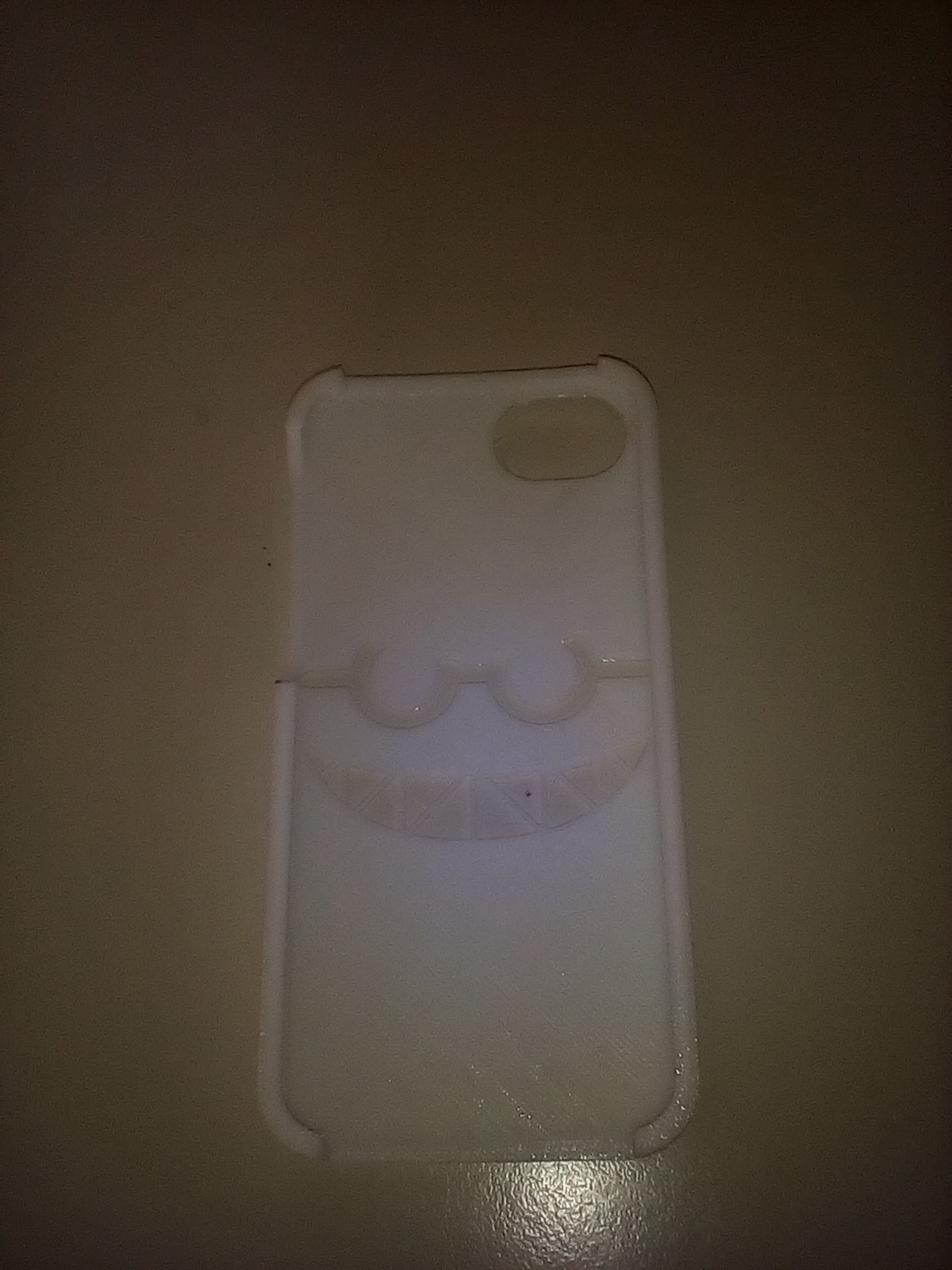

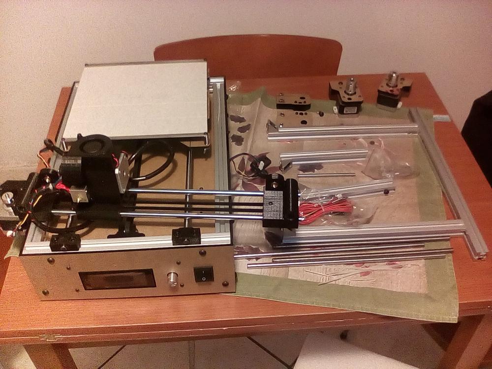

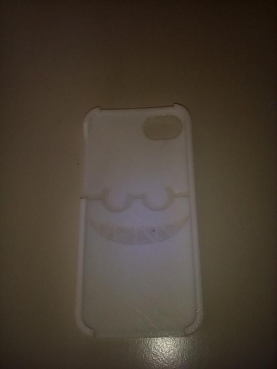

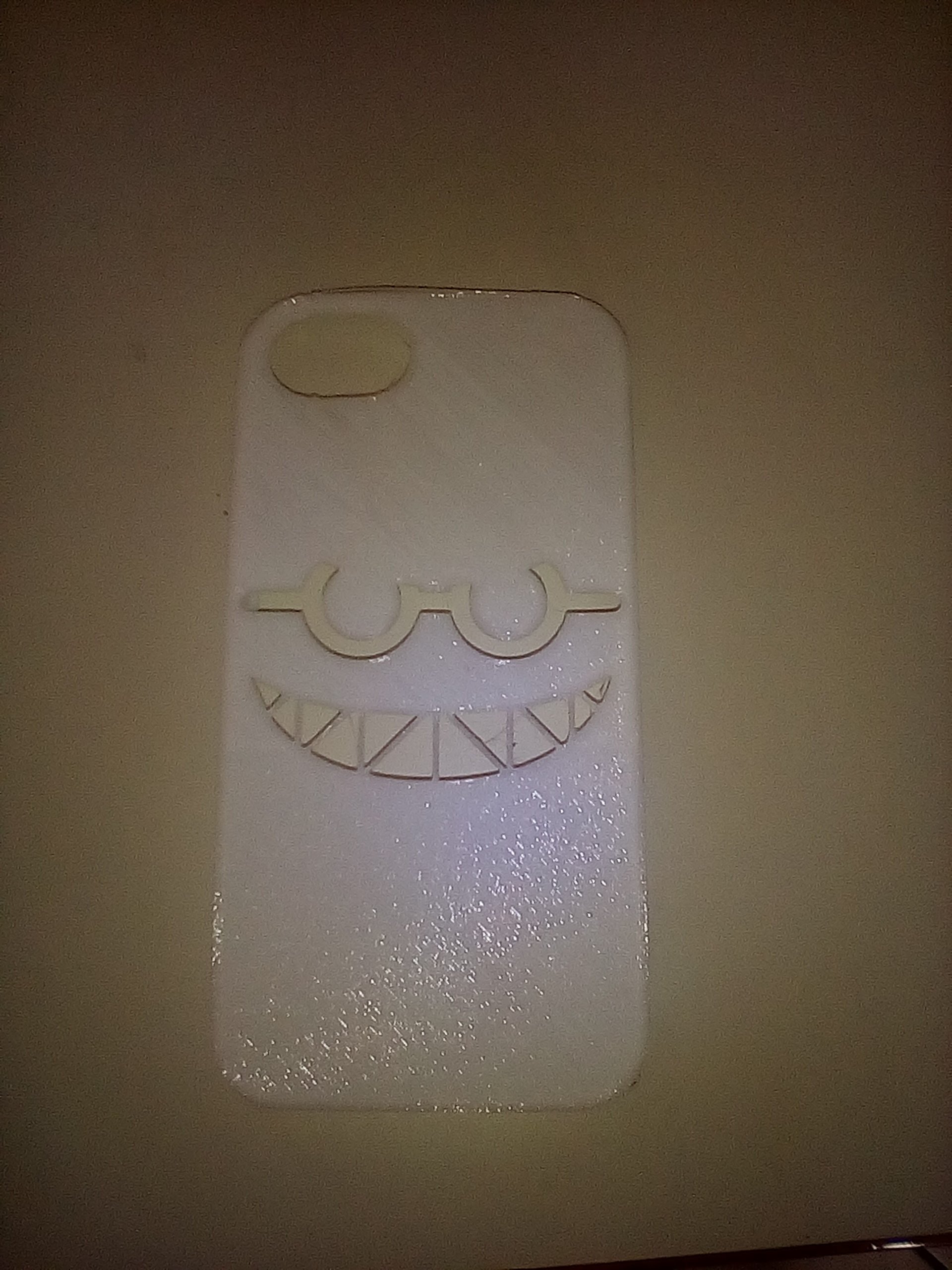

Ciao a tutti,
Alla fine ho comprato la stampante, se volete cerchero' di fare una recensione completa anche se e' la mia prima esperienza sulle 3D, quindi non saprei dire con sicurezza quello che e' veramente positivo.
Pagata 220 euro, spedita tramite DHL, arrivata dopo 1 settimana, pagato 82 euro per tasse doganali direttamente al corriere,

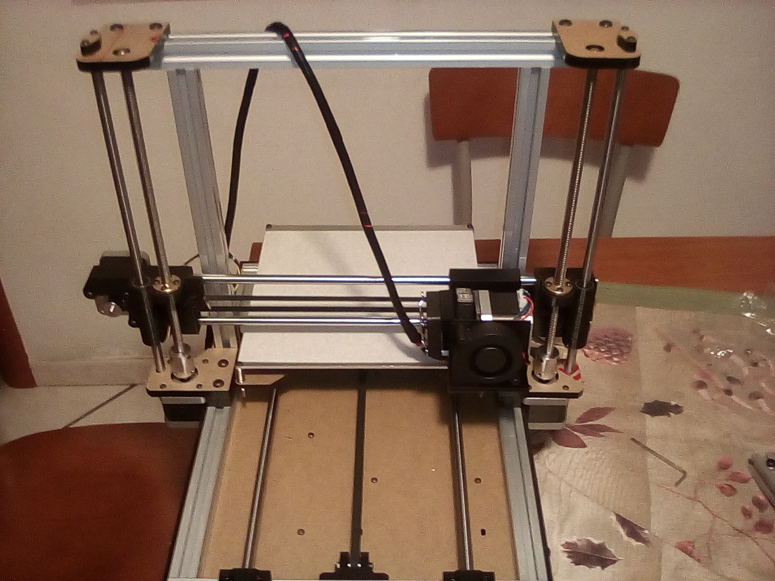

La stampante si presenta esteticamente valida, con una base in plexiglass con una struttura di alluminio portante, al di sotto della base c'e' elettronica e l'alimentatore, per montarla effettivamente non ci vuole molto, probabilmente per chi ha montato da zero qualche kit, questa la montera' al massimo in 1 ora.
Le istruzioni sono in una memory card, ma sono molto approssimative, ci sono delle schermate con le impostazioni di CURA 14.12, ma poi mettono come software da installare la versione 15.04 che ha qualche parametro come Top/bottom speed che non c'e' sulla 14.12, il settaggio consigliato non mi sembra per niente curato, dovro' studiare ancora molto e fare altrettante prove.
Ho dovuto far passare il cavo che dalla base arriva all' estrusore dalla parte anteriore e non posteriormente perche' il cavo risulta corto, ho contattato il venditore che dice che dalla base dovrebbe esserci cavo a sufficenza, ma per il momento non ho staccato le fascette per allungare il cavo, credo che la soluzione adottata ora sia brutta esteticamente perche' si vede che passando dal davanti il cavo e' lunga, ma cosi' non si creano sforzi sui movimenti dell' asse Z e X, ho chiesto sempre al venditore se poteva inviarmi i file STL per poter ristampare i particolare visto che quelli della macchina comunque risultano stampati, ha risposto che qualche pezzo puo' inviarlo ma non tutti (a proposito voi piu' esperti sapete di che modello si tratti e dove prendere i file di costruzione?)
Allego qualche foto della stampante, ed una prova di stampa
