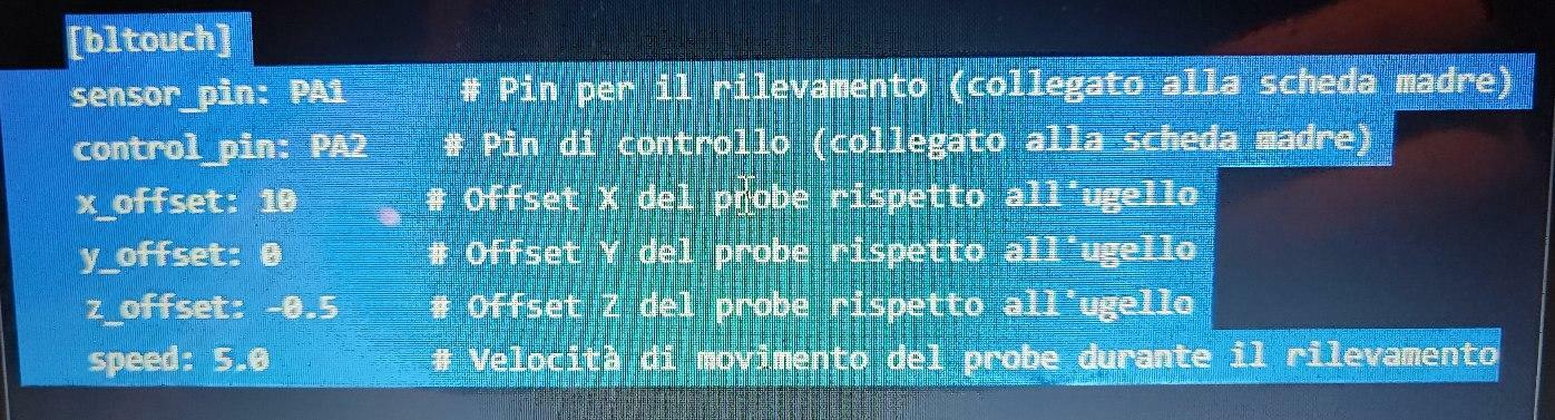

maxl70 Inviato 9 Ottobre 2025 Inviato 9 Ottobre 2025 C'è da dire che nella stessa directory Dove trovo il printer.cfg, mainsail alla partenza mi richiedeva la presenza del file generic-bigtreetech-xxx.cfg e io me ne sono scioccamente inventato uno per aggirare temporaneamente l'ostacolo 3 minuti fa, Killrob ha scritto: tolto la riga, salvato e riavviato il firmware? e la sezione bltouch c'è nel printer.cfg vero? 😄 Ehm... Salvato e riavviato si. La sezione non c'è Questo andrà bene? Cita
Killrob Inviato 9 Ottobre 2025 Autore Inviato 9 Ottobre 2025 4 minuti fa, maxl70 ha scritto: C'è da dire che nella stessa directory Dove trovo il printer.cfg, mainsail alla partenza mi richiedeva la presenza del file generic-bigtreetech-xxx.cfg e io me ne sono scioccamente inventato uno per aggirare temporaneamente l'ostacolo Ehm... Salvato e riavviato si. La sezione non c'è ecco e se la sezione bltouch non ci sta come pretendi che l'endstop di Z lo trovi corretto? ora... io i pin della tua scheda per il bltouch non li so, che scheda stai usando? BTT mini E3 V3? Cita
Killrob Inviato 9 Ottobre 2025 Autore Inviato 9 Ottobre 2025 [bltouch] sensor_pin: ^PC14 control_pin: PA1 x_offset: -45 y_offset: 0 z_offset: 0 speed: 3.0 pin_up_touch_mode_reports_triggered: False i pin del blt per la E3V3 sono quelli, solo che non so se PC14 è il sensor e PA1 il control... al limite invertili [safe_z_home] home_xy_position: 150, 150 speed: 100 z_hop: 10 z_hop_speed: 5 e aggiungi anche questa di sezione, 150 dovrebbe essere il centro del piatto, se non lo è cambiali o se lo vuoi in avanti a sx metti 0, 0 1 Cita
Killrob Inviato 9 Ottobre 2025 Autore Inviato 9 Ottobre 2025 14 minuti fa, maxl70 ha scritto: C'è da dire che nella stessa directory Dove trovo il printer.cfg, mainsail alla partenza mi richiedeva la presenza del file generic-bigtreetech-xxx.cfg e io me ne sono scioccamente inventato uno per aggirare temporaneamente l'ostacolo per questo invece.... elimina il file che ti sei inventato e togli dal printer.cfg ogni cosa che riporti a generic-bigtreetech-xxx.cfg Cita
maxl70 Inviato 9 Ottobre 2025 Inviato 9 Ottobre 2025 Ottima idea.. non ci ero arrivato al fatto che quel file fosse richiamato dal printer.cfg Oddio c'eravamo quasi... Ora dice che il PIN PF0 è riservato per Cristal Cita
Killrob Inviato 9 Ottobre 2025 Autore Inviato 9 Ottobre 2025 13 minuti fa, maxl70 ha scritto: Ottima idea.. non ci ero arrivato al fatto che quel file fosse richiamato dal printer.cfg Oddio c'eravamo quasi... Ora dice che il PIN PF0 è riservato per Cristal e che minchia è il pin PF0????? ma il printer.cfg da dove lo hai preso? era uno di quelli che ti avevo detto io di prendere e modificare? Cita
maxl70 Inviato 9 Ottobre 2025 Inviato 9 Ottobre 2025 Tra l'altro io questo PIN pf0 non lo vedo sul grafico della scheda Cita
Killrob Inviato 9 Ottobre 2025 Autore Inviato 9 Ottobre 2025 ma manco esiste il PF0 sulla E3V3.... Cita
