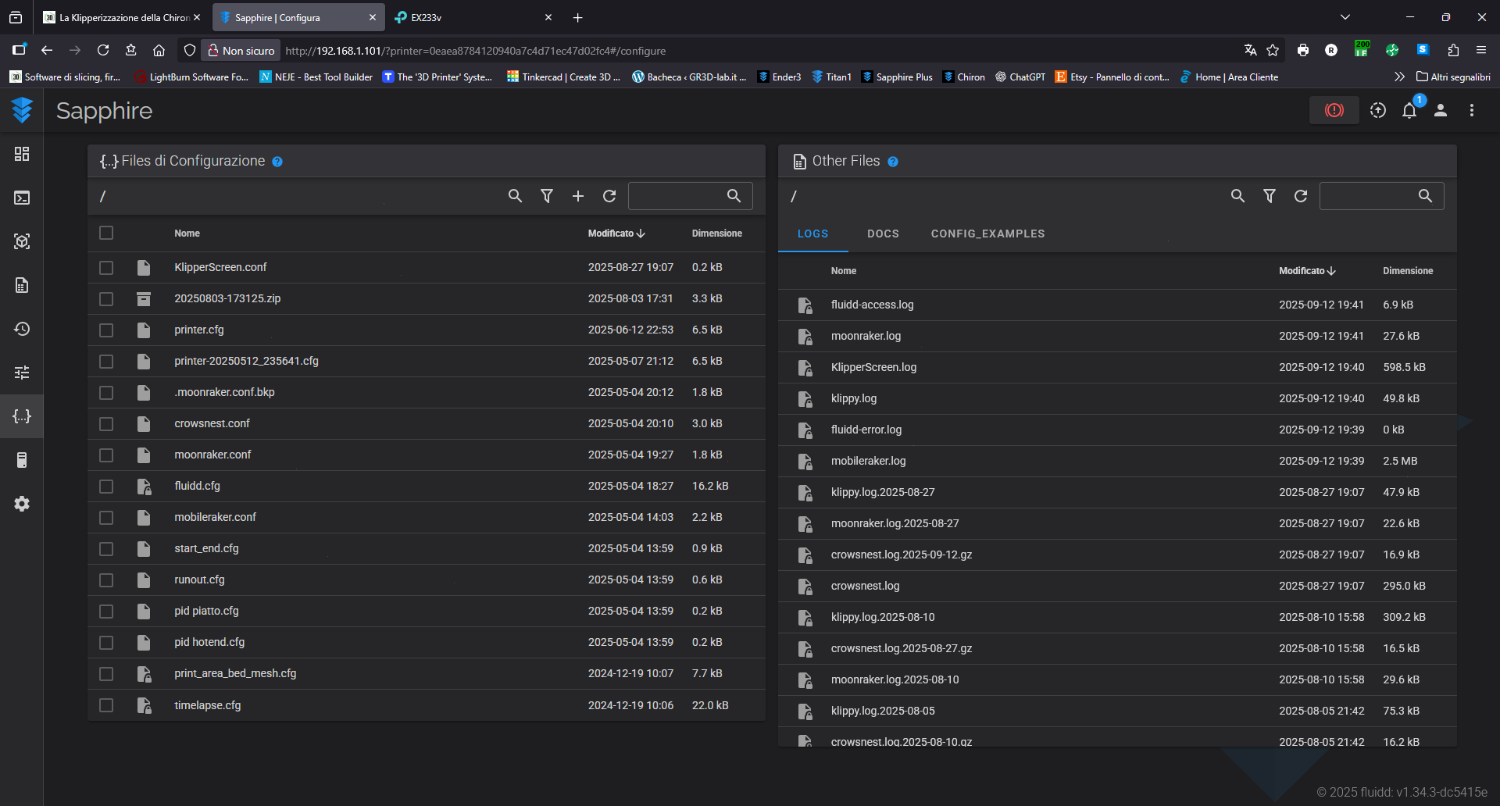

Inviato (aggiornato)
3 ore fa, Killrob ha scritto:
lo rinomini in printer.cfg
Questo si, l'ho fatto.. ma poi dove lo piazzo? Nel senso... "normalmente" dove risiede il printer.cfg?
Che corso sarebbe? che il link da un errore 404, può darsi che lo abbiano rimosso
Uhm.. tutto può essere.. riguardo meglio. È il corso per acquisire gratuitamente il patentino per la guida dei droni in categoria A1 e A3.
@killrob questo dovrebbe andare bene
https://learningzone.eurocontrol.int/ilp/pages/description.jsf#/users/@self/catalogues/8264768/courses/22987406/description
Modificato da maxl70
quando riesci a collegare la btt alla skr scrivi sul browser del tuo pc l'indirizzo IP della btt, ora non so se hai scelto Mainsail o Fluidd ma ti deve apparire questa schermata (per fluidd almeno)
tu devi cliccare sulle 2 parentesi graffe e ti porta su questa schermata
qui clicchi su "+" e selezioni "upload file" e carichi il printer.cfg dopo di che riavvii il firmware, e se tutto è andato bene non dovresti avere errori...

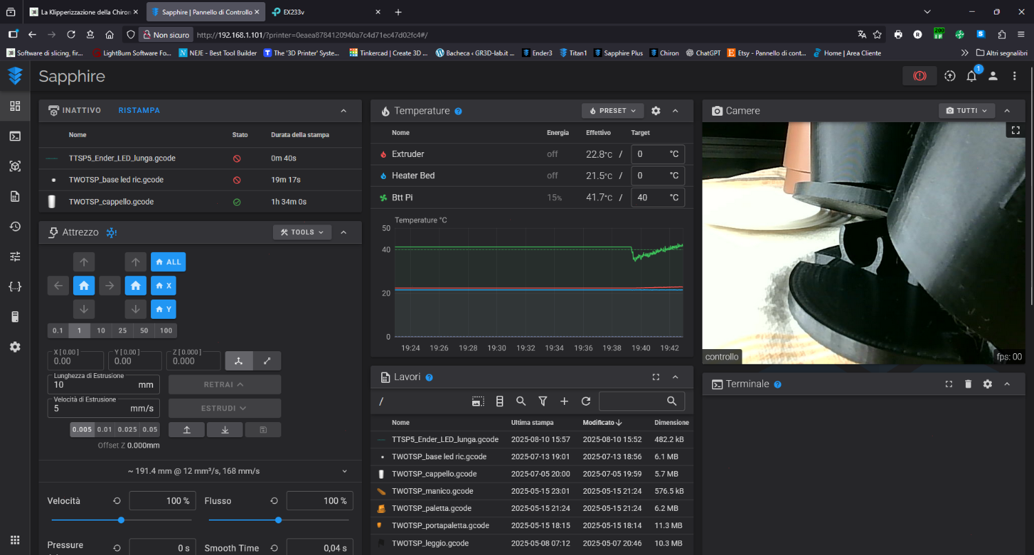

Non so se ho scelto davvero io ma dovrei avere mainsail (specie se quello del tuo esempio è fluid). E mi sembra anche di aver uploadato già il file. Casomai dovrò rifarlo più e più volte.. 😵
Il problema è che ancora nn posso accendere la stampante perché tecnicamente è "in manutenzione". Di fatto giace capovolta e in briciole. Sto aspettando che mi arrivi la sua testa di stampa più o meno originale e la staffa per montare la soluzione "direct" con le rotelle e tutto il cablaggio. Mentre aspetto, non senza tentennamenti, sto trasferendo connettore dopo connettore tutta la cavetteria dalla scheda stock alla skr mini 3.
@Killrob penso che mi manchino alcune finezze nel printer.cfg
Stasera se resisto alla lunga giornata di lavoro provo ad avviarla.
Così vedo se mi funziona il touch del monitor (scomodissimo 7" mannaggia a me...) Il BL touch che non ho ancora cablato causa mancanza connettore..  e tutto il resto
