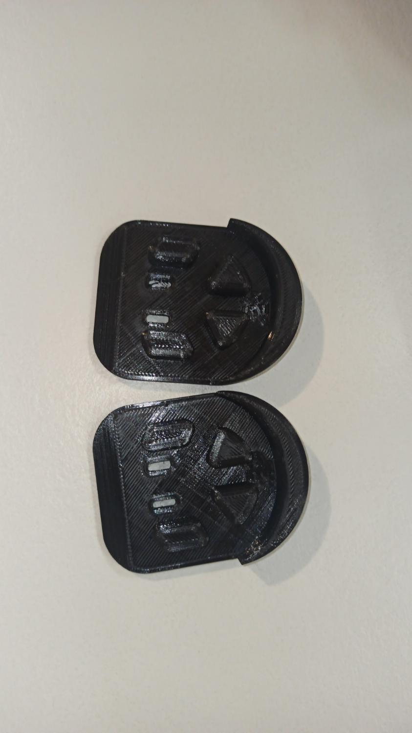

ciao a tutti, ho una genius da 3 giorni e ho iniziato con il petg, ho usato cura, nozzle a 240, piatto a 70, velocità a 50, z hop attivo, spessore laterale ( non ricordo esattamente il nome) 1.2 mm
vi allego delle foto, avrei bisogno di alcuni Consigli, magari alcuni Consigli su altre impostazioni da regolare per migliorare la stampa

Le basi:
- hai fatto un check e regolato bene la meccanica?
- controllato che il bed sia piatto (al 90% no)?
- regolati step/mm dell'estrusore?
- temptower del filamento e regolazione flusso?
Dopo aver risposto positivamente a questi punti, impara a livellare al meglio.
Col PETG probabilmente avrai qualche problema di stringing e ricorda di tenere la ventola bassa .....

non ho capito cosa intendi nel terzo punto
Regolazione degli step/mm dell'estrusore. Se dici all'estrusore di estrudere 10cm di filo e te ne estrude 8 o 12, vuol dire che deve essere regolato. È una regolazione di base.
Nel canale youtube di Help3D trovi tanta saggezza a portata di mano. Consiglio vivamente di acculturarti, così capirai tante dinamiche e problematiche/soluzioni....
