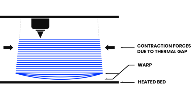

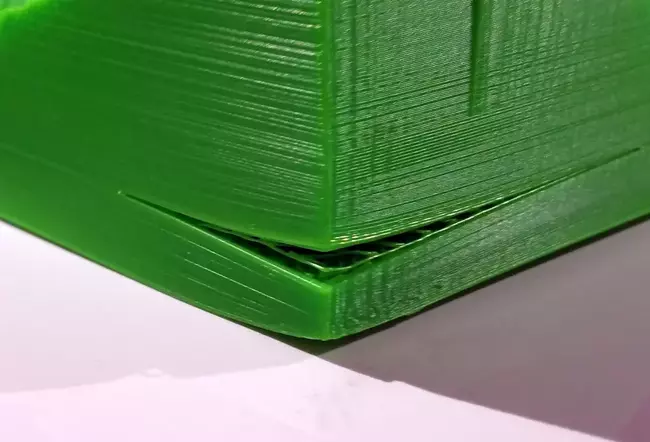

Il warping è un problema di stampa 3D molto comune e facile da riconoscere: il modello in stampa presenta deformazioni nei primi layer di stampa, con angoli e superfici distaccate dal piano.
Una delle principali cause di warping è la contrazione termica: quando il materiale viene raffreddato rapidamente, si ritira e può causare la deformazione del modello.
Considerato che nella stampa 3D FDM i materiali usati sono delle termoplastiche, è facile intuire come ritiri e contrazioni del materiale di stampa facciano parte del processo di produzione.

- se il piatto di stampa non è livellato bene - in tal caso i primi layer di materiale non potranno aderire bene al piano, raffreddandosi diversamente e staccandosi.
