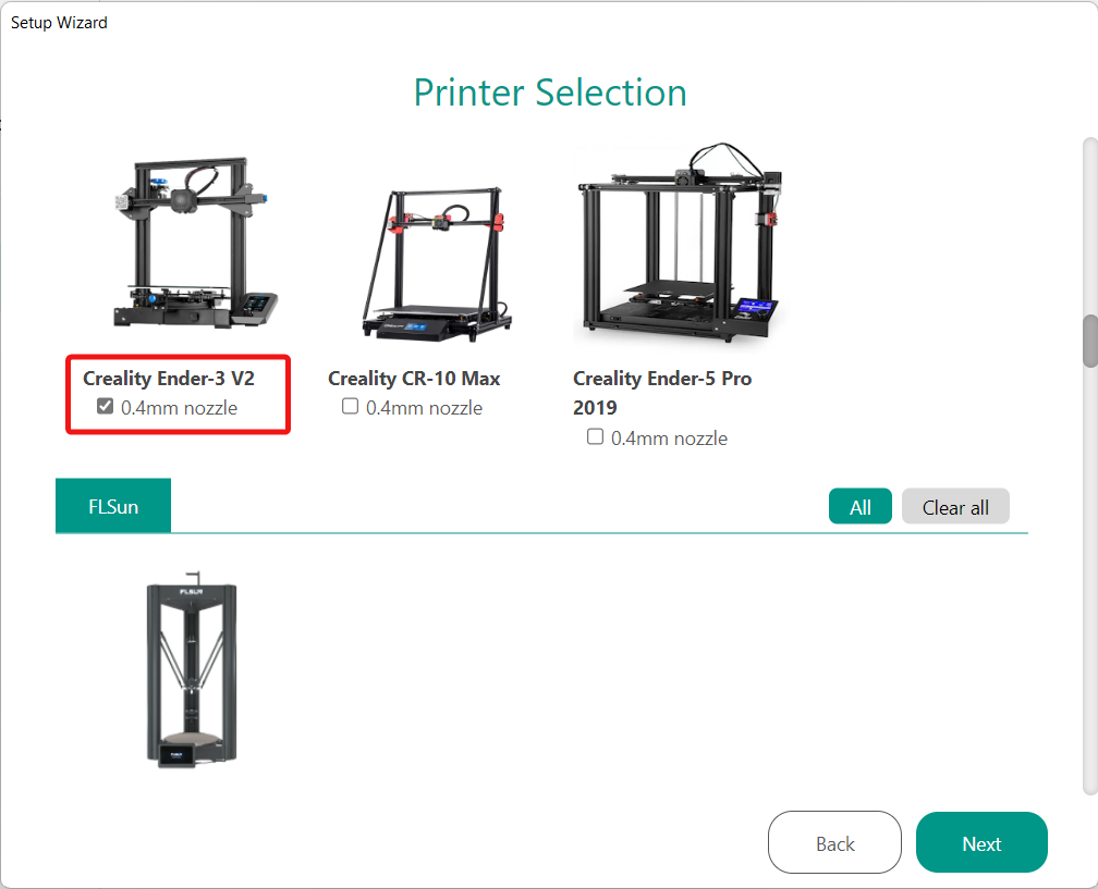

Per configurare Orca Slicer la prima volta, segui questi consigli:
1. Scegli il Profilo della Tua Stampante: Seleziona il modello della tua stampante dall'elenco dei profili preinstallati per garantire impostazioni ottimali.

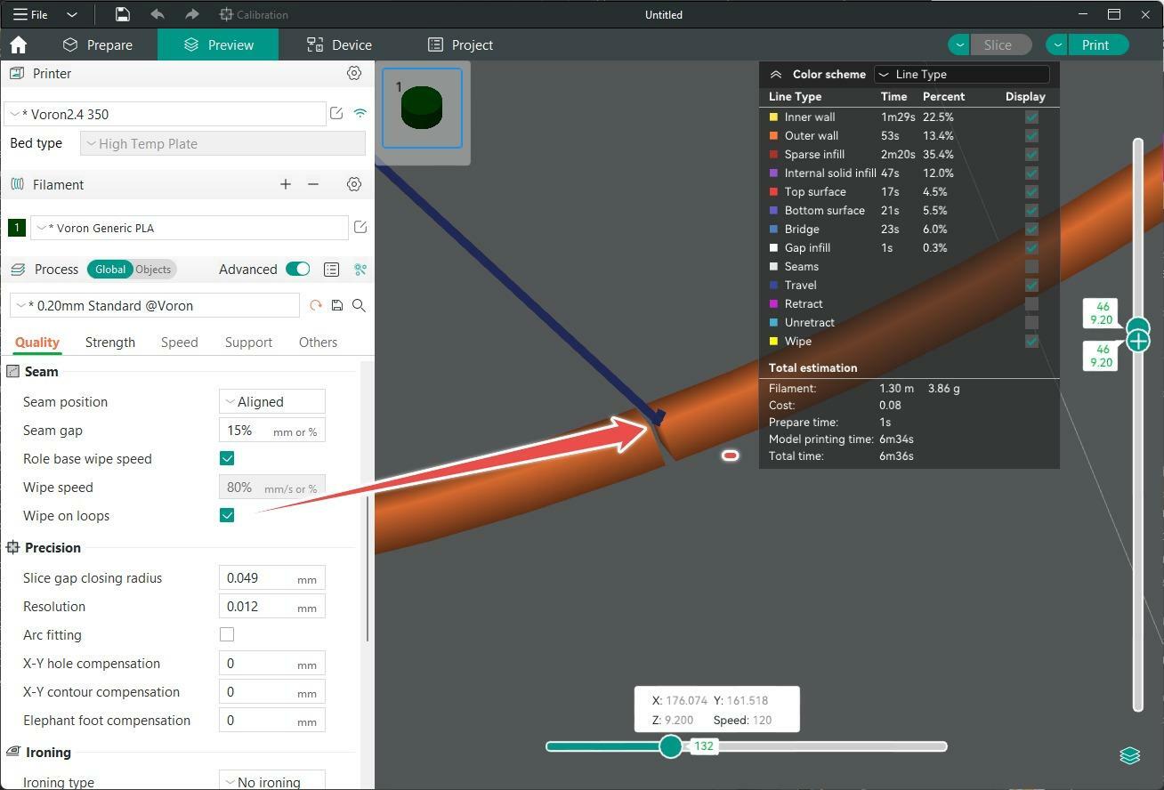

4. Processo di stampa
Nella sezione "Processo" di Orca Slicer, ci sono due schede e cinque sezioni per organizzare le impostazioni:
1. **Qualità:** Permette di regolare l'altezza e la larghezza della linea e la posizione della cucitura.
2. **Resistenza:** Dedicata a pareti, gusci e riempimento.
3. **Velocità:** Controlla la velocità di stampa, accelerazione e valori di jerk.
4. **Supporto:** Utilizzata per stampe con sporgenze pronunciate, con opzioni per regolare i supporti, inclusa la base flottante.
5. **Altre Impostazioni:** Include "Adesione al piano" e opzioni per stampe multicolore.
Le impostazioni possono essere definite globalmente o per singoli oggetti.
